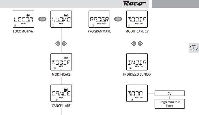

Per modificare la denominazione della loco scritta nell'archivio devi entrare nel programma MODIF e, come descritto a pag. 113 del manuale del MultiMAUS, correggere la denominazione della loco, confermando poi i passi di velocità e l'indirizzo.
Roberto
