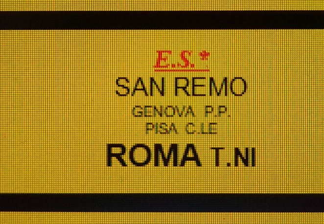

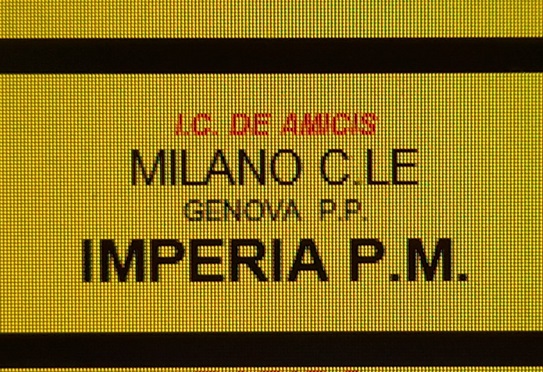

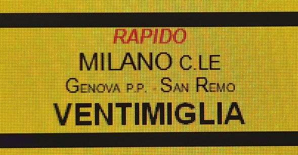

Io le mie le ho fatte una per una utilizzando i caratteri e le foto delle originali, poi le ho stampate di dimensione adeguate, su fogli di carta adesiva e applicate alle carrozze.
E' una buona soluzione se non si intendono realizzare in fotoincisione e se si desiderano ricreare percorsi dalla propria zona.
E' ovvio che vuote si notano, ma meglio che nessuna...
Questi sono alcuni esempi (fotografati dal PC per comodità. Ovviamente poi vanno ritagliati della dimensione esatta)
Riccardo

La forma devi darla nel momento in cui le ritagli (almeno io ho fatto così).
Avevo tentato anche un tipo con le scanalatute in nero, dove in realtà sono forate per il fissaggio alla carrozza, ma diventava un po' macchinoso e le parti nere (ovvero forate) risultavano davvero piccolissime.
Ovviemente le 2 righe nere che si vedono non c'entrano nulla, sono per separare sul file i vari tipo di cartello.
Il fatto di metterle solo tutte gialle lo capisco da solo che non è bello, però l'amico che chiedeva consigli forse si sarebbe accontentato anche di questo (piyuttosto che niente): non ho detto che una verità assoluta, tantomeno una buona soluzione da parcorrere...
Riccardo
