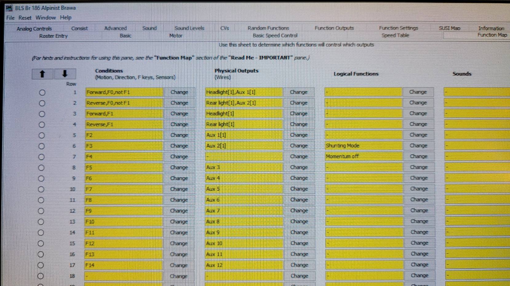

- La mappa funzioni di decoder pro la allego

Se il decoder è di fabbrica dovrebbe corrispondere al manuale, dove:
F1- spegne la luci anteriori, ma solo se F4 = OFF
F2- spegne le luci posteriori, ma solo se F4 = OFF
F3- accende le luci in cabina, ma non specifica con quale criterio
F4- attiva il modo manovra.
Ma nel tuo caso bisogna anche vedere cosa c'è scritto nelle CV980-998, dato che la loco riproduce una macchina Svizzera: bisogna vedere se le luci si accendono secondo la normativa Svizzera o le più recenti UIC.
Con decoderpro leggi anche la configurazione relativa alla specifica mappatura Svizzera delle luci.
Se il decoder è stato montato dal negozio ... a beh allora ...
Mentre la configurazione del decoder dice:
Marcia avanti, F0=ON, F1=OFF si acendono le luci anteriori e si attiva AUX1
Marcia indietro, F0=ON, F1=OFF si acendono le luci posteriori e si attiva AUX2
Marcia avanti, F0=indifferente, F1=On si acendono le luci anteriori
Marcia indietro, F0=indifferente, F1=ON si acendono le luci posteriori
Marcia avanti, F0=indifferente, F2=ON si attiva AUX1
Marcia indietro, F0=indifferente, F3=ON si attiva AUX2, si attiva la velocità di manovra
F4=ON si disabiliato accelerazione e decelarazione
Da F5 a F14 si comandano le uscite da AUX 3 a AUX12
 Oggetto del messaggio: Re: Strano problema (digitale) loco Brawa

Grazie Marco ma... niente. In pratica solo f0 (luci + luci cabina a seconda della direzione), f3 (vel. di manovra) e f4 (presa diretta) funzionano...
f1 è in pratica uguale a f0, accende le luci + le luci in cabina secondo la direzione di marcia...
E poi c'è 'sto fatto che le luci si accendono sempre insieme a quelle della cabina...

Scusa:
- togli not F1 dalle prime due righe (Conditions)
- togli Aux1[1] e Aux2[1] sempre dalle prime due righe (Physical output)
- sostituisci Headlight[1] con Aux1[1] nella riga 3 (Physical output)
- sostituisci Rear light[1] con Aux2[1] nella riga 4 (Physical output)
- cancella Aux1[1] e Aux2[1] dalle righe 5 e 6 (Physical output)
poi scrivi i valori cambiati e prova.

Beh, prima di modificare la mappa delle funzioni bisognarebbe sapere cosa è collegato alle singole uscite.
Prendendo per buono che alle due uscite AUX ci sono le luci bianche, io di solito in casi come questi procedo così: cancello tutta la configurazione della mappatura del decodere e abbino:
- F1 comanda Aux1
- F2 comanda Aux 2
- e via di seguito
dopo di che configuro il decoder a mio gusto e piacere nel rispetto della norme proprie dell'impresa ferroviaria a cui appartiene la loco o/e alle linee che deve percorrere nella finzione modellistica.

E' esattamente quello che ho scritto sopra!
Nel caso non piacesse può sempre fare un reset e riportare il decoder nella configurazione precedente.
