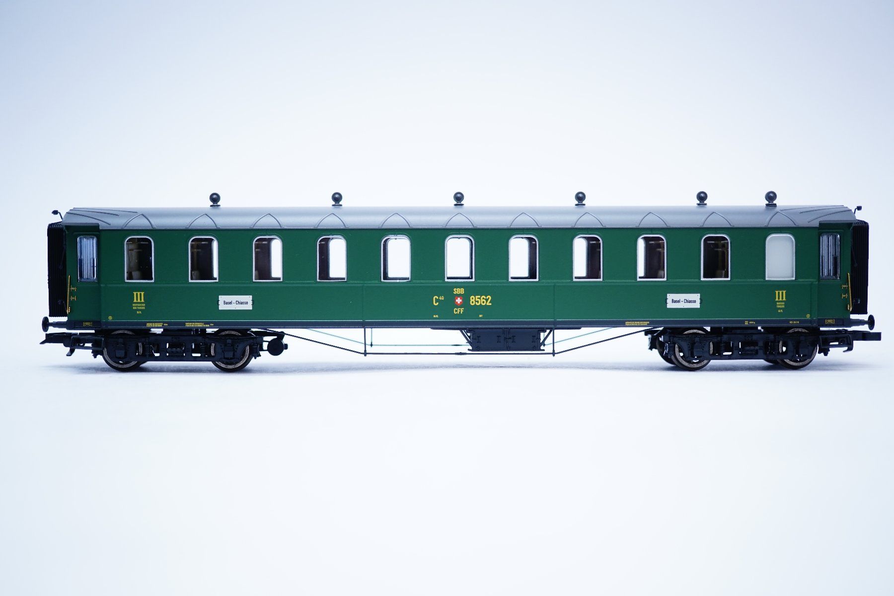

E queste vetture?
https://picclick.it/Roco-H0-44868-Personenwagen-C4-804-Bern-L%C3%B6tschberg-Simplon-BLS-384124766155.html#&gid=1&pid=1

per l’epoca 2 i vagoni ideali sono chiaramente le carrozze per treni diretti dell BLS, come offerta da metropolitan quarant'anni fa… non sono rarissime, compaiono con una certa frequenza sui vari siti di rivendita, ma chiaramente mostrano la loro età a livello di soluzioni tecniche adottate.

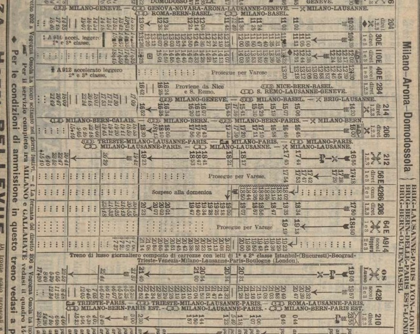

le foto (libri!) mostrano, anche per i treni diretti, composizioni relativamente corte di massimo 7 8 vagoni. Un'occhiata a un orario degli anni 30 (1934) evidenzia 3 correnti di traffico: da tutto il Nord Europa verso interlaken, con composizioni anche molto particolari (treni letto ciwl), il traffico (Francia )- Basilea per Milano, e il traffico nazionale Basilea Briga.
https://de.wikipedia.org/wiki/BLS_Ae_6/ ... hieder.jpg
Questo permette quindi impiego del relativo materiale rotabile francese, tedesco, belga italiano. Il problema è che la maggior parte di questo non è disponibile (Est, B), limitandoci quindi al tedesco ,lo svizzero e l'italiano.
orario fs 1934_1_127 treni x bls.jpg [ 217.96 KiB | Osservato 4101 volte ]
dall'orario FS: il bagagliaio Nord dovrebbe essere nel #206, e con la ABz FS fare il servizio per Calais. c'è perfino una WR CIWL! ll resto con carrozze SBB e BLS, usando il disponibile (le sovracitate Roco sbb e bls).
delle carrozze proposte:
- plm:no, passano per Losanna, la Roco BLS si, la wr LSM anche. Le WL: nel 1934 non ce n sono per Briga, ma c'è il ciwl 'oberland express Calais-interlaken, ma i bagagliai a 3 assi direi g di no, cercherei un 4 assi (cerca nel web, cè tanta doc).

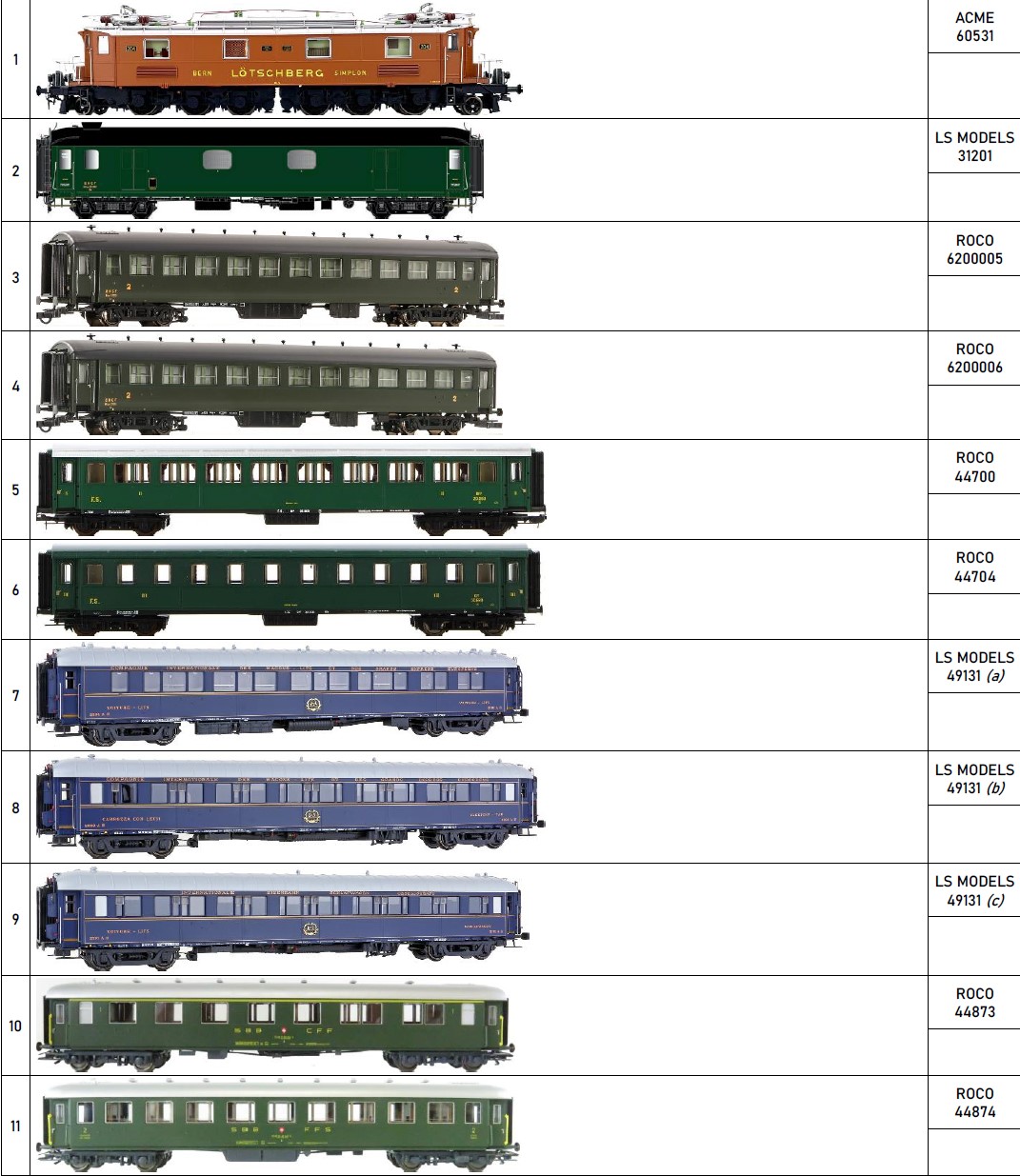

seguendo i vostri suggerimenti ho intanto composto questo convoglio:
Convoglio Acme Be 6-8.jpg [ 262.27 KiB | Osservato 3844 volte ]
Che ne pensate?
Grazie, saluti
Federico
 Oggetto del messaggio: Re: Be 6/8 Breda BLS (Acme 60531): quali convogli attaccarvi
MessaggioInviato: domenica 24 marzo 2024, 12:24
Messaggi: 315
le roco 44873/44874 no, hanno la marcatura UIC e sono quindi in epoca IV....casomai la roco 44868, BLS ep. II/III

Invio la composizione aggiornata dopo aver applicato il suggerimento di E 636 080
Convoglio Acme Be 6-8 (corretto).jpg [ 227.06 KiB | Osservato 3293 volte ]

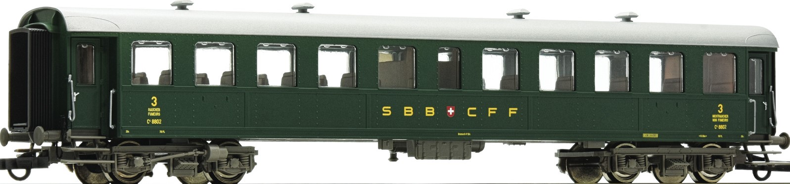

Al posto delle carrozze BLS (o in aggiunta ad esse) si potrebbero usare queste? Erano utilizzate in convogli internazionali?

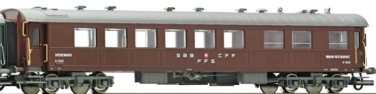

La corrozza ristorante SBB qui sotto ha viaggiatao in epoca 2?

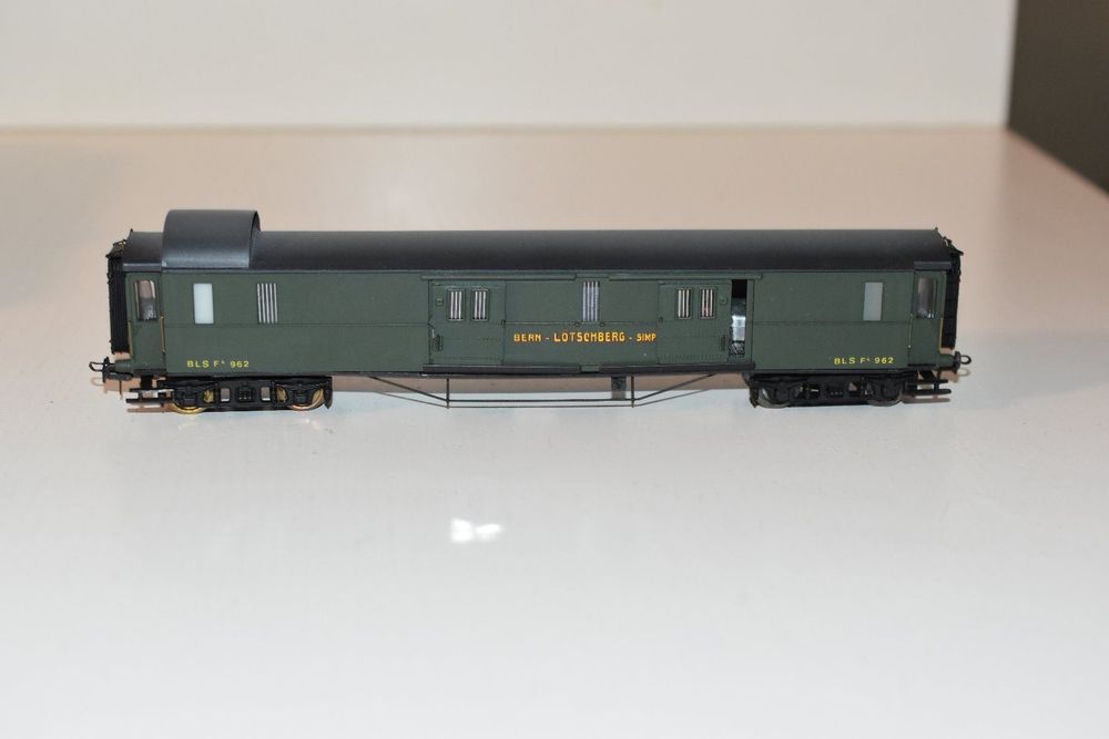

Per quanto riguarda le carrozze della BLS, la Ferrovia venne inaugurata con un parco vetture di 20 carrozze miste di 1/2 classe AB4ù 171-190 costruzione SIG, 21 terze classi C4ù 801-812 costr SWS e 861-869 costr SIG e 5 bagagliai F4ù 961-965 costr. SWS.
Di questi propotipi esiste solamente un modello della Pocher Metropolitan degli inizi anni 80, che si puo' inserire nelle nostre composizioni modellistiche. Nel 1939 4 carrozze di terza classe furono ristrutturate (stahlkasten) 803, 801, 802 e 804 e dal 1941 due miste nr 171 e 172. Della sola terza classe esiste un modello Roco, ambientabile correttamente dal 1939 fino al al 1956.
