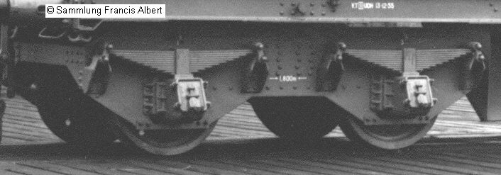

A proposito dei carrelli: qualcuno riesce ad identificarli (tutti i miei tre carri, GRP, Elan, Agip, hanno gli stessi)? C'è pure un sito specializzato, http://www.drehgestelle.de/, ma non sono riuscito a trovare un tipo corrispondente; qualcuno gli somiglia, ma uguale non pare ci sia, o mi è sfuggito.
Per i carrelli http://www.rotaie.it/New%20Pages/CarrelliFSAlbum77-79-80.html
Viste le foto del carro reale si direbbero ORE
No, non quelli del carro Agip vero, non riesco a identificare quelli del carro "falso"!
Non sono ORE, gli ORE hanno fiancate trapezie, queste sembrano invece simili a quelle di un Rf, ma hanno anche una certa somiglianza con questo: http://www.drehgestelle.de/1/buw_talb_sfb_fa.jpg
Da dove cavolo li hanno presi?
Diciamo che non riesco a identificare il carro originale da dove sono venuti fuori tutti quei carri falsi. Sulla Eisenbahn Fahrzeug Archiv non ci sono, quindi non sono tedeschi.

Carrelli passo due metri? Non quelli dei miei!
Insomma, un accrocchio di oltre mezzo secolo fa rimasto in commercio fino all'altro ieri?
Altra cosa: ma che livrea del beep andrebbe bene? Tutta grigia senza insegne, magari?
Il carrello potrebbe essere questo? Ad ogni modo il Liliput è troppo corto: in H0 2 metri sono 24 mm, che il Liliput non ha, sono di 18 mm. Troppo corto perfino per il passo 1800, siamo sui 1500-1600.
