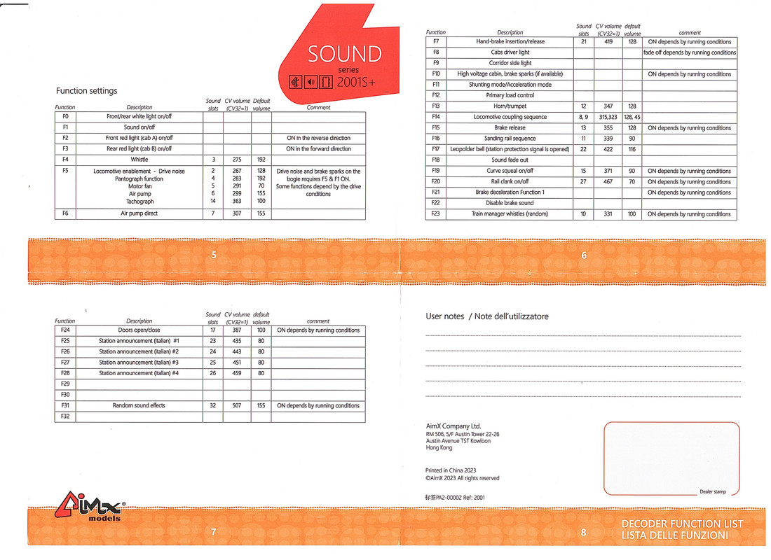

A questo link c'è il foglio funzioni/suoni della Aimx: https://i.postimg.cc/hPH6vDBJ/428-Aimx.jpg
direi che risponde al grosso delle domande, comunque aggiungo che il decoder è un Esu Loksound 5.
Per la qualità dei suoni, probabilmente la cosa migliore sarebbe prendere la Aimx senza decoder e poi mettercene uno by Portigliatti. In questo caso però, si "perdono" le funzioni extra che ha la versione sound di scatola, ovvero il discorso led freni, per il semplice motivo che l'accessorio è montato solo sulla sound, l'analogica non è predisposta. Se sia una perdita importante o meno, dipende dai propri gusti.. per me si vive anche senza :mrgreen: ma magari per qualcuno è un extra importante.
p.s. non che i suoni Aimx siano male sia chiaro, però a sentimento (avendola vista/sentita ma non possedendola) quelli Piko mi sembrano meglio. E dunque i suoni di Portigliatti potrebbero colmare il gap.
