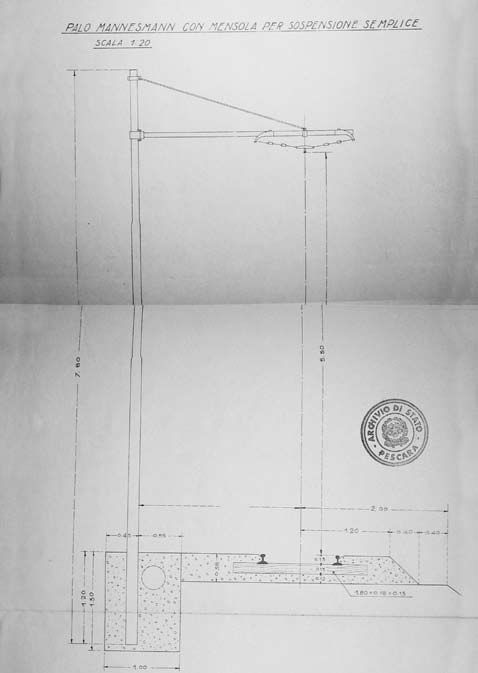

Quest'anno ferragosto per me vuol dire riprendere a lavorare dopo una lunghissima pausa al plastico della FEA, linea a scartamento 950 mm che collegava Pescara con Penne, in Abruzzo,
Edifici OK, Materiale motore OK, carri OK, ma ora sono bloccato perche' ho bisogno di risolvere alcuni dubbi, visto che nessun libro o cartolina d'epoca mi ha aiutato.
in una linea con linea aerea di tipo 'tramviario' senza catenaria, come si collegava il filo di contatto ai pali derminali
in corrispondenza dei binari tronchi?
E sempre sui tronchini non ho trovato traccia di terminali paracarri: come ci si comportava sullo scartamento ridotto
con il suo respingente unico?
Allego il disegno di un palo di stazione per farvi capire meglio i miei dubbi.
Grazie per la mano che vorrete darmi,
Antonello

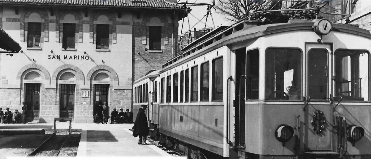

da quanto ho notato io, di solito la linea aerea al termine della "campata" era ancorata o agli edifici più prossimi oppure ai pali della linea aerea opportunamente rinforzati (magari a traliccio invece che a doppia T a causa della sollecitazione anche in altra direzione). Andrebbe visto caso per caso... In generale non vi erano contrappesature di sorta, anzi la linea veniva regolata per le variazioni termiche stagionali accorciandone dei tratti in punti specifici.
Per i terminali, anche qui va visto caso per caso... dalla semplice rotaia piegata in su per non far proseguire il carro, a fermacarri di rotaie, parallelepipedi di cemento, mi vengono in mente questi casi. Sulle FCL ho visto profilati metallici con traversone in legno (con un buco nel mezzo forse per la presenza dei ganci a imbuto delle automotrici).
In questa foto di San Marino si vede sia l'ammarro della linea aerea sull'edificio (opportunamente isolata ovviamente) che i terminali in profilati metallici.
Alessandro

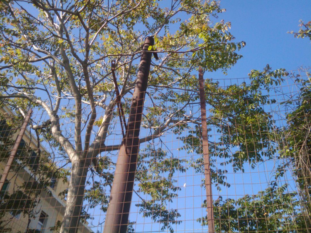

Posso confermare dalle foto che in corrispomdenza dello SM non c'era il paracarri, ma il muro in cemento e il filo era ancorato all'edificio paasando al di sotto del tetto.
La sagoma limite era ancorata all'edificio,
A Pescar Porto c'e' un palo terminale maggiorato in diametro, piu' del classico palo M FS, ma npn c'e' piu' traccia dell'attacco della sospensione.
Grazie a tutti, Antonello

Ecco che cosa ho trovato a Pescara Porto della FEA. Magari era cosi' anche nelle altre stazioni.
Anche nella stazione di Ortona citta' c'e' un palp tipo M ma non si vede l'attacco del filo.
Antonello
