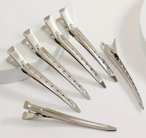

Per questo scopo (e anche per saldare tra di loro piccoli pezzi), in alcune occasioni mi sono state utili alcune pinzette per capelli in alluminio, che sono anche facilmente modellabili.
Certo però che se i pezzi da incollare sono oltre certe dimensioni, o se occorre una forza notevole, o non si dispone di una base di appoggio rigida e sottile...
