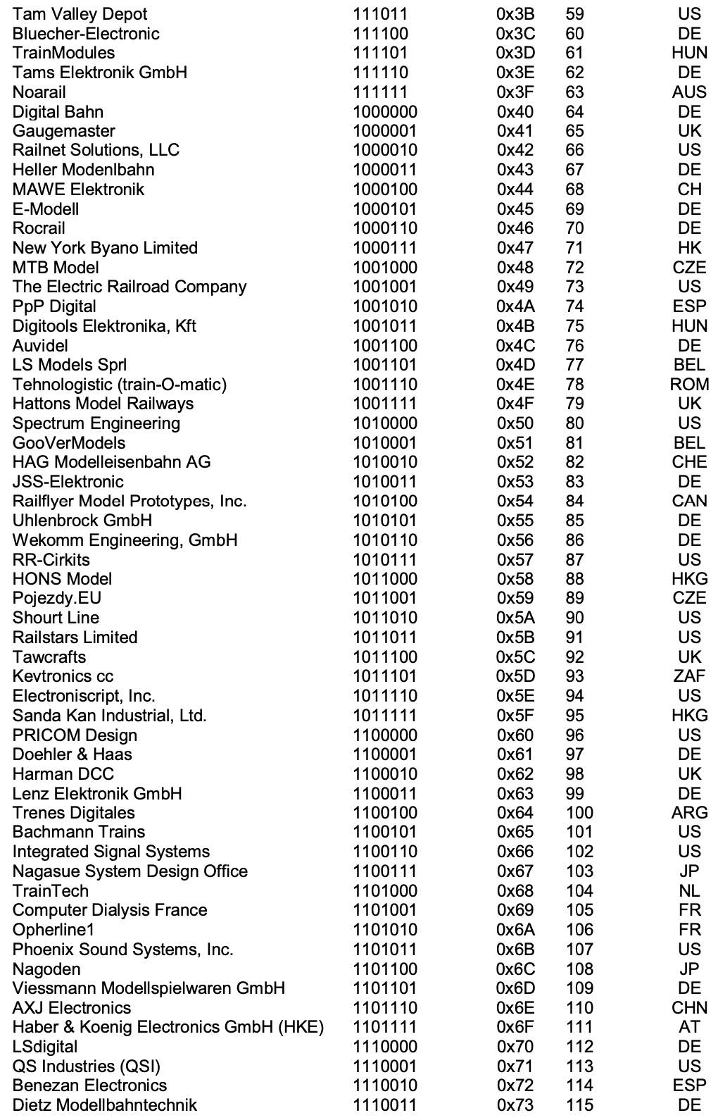

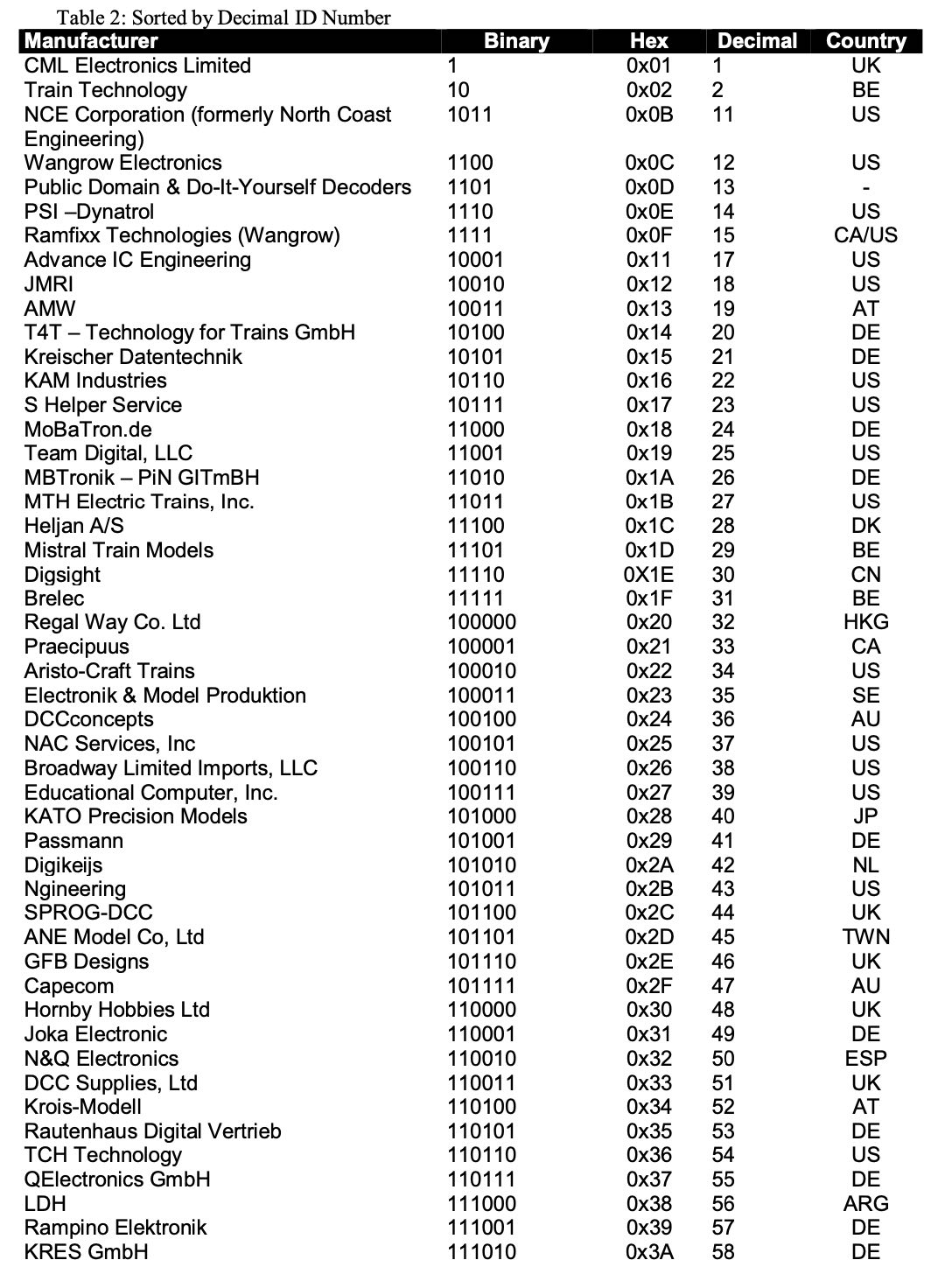

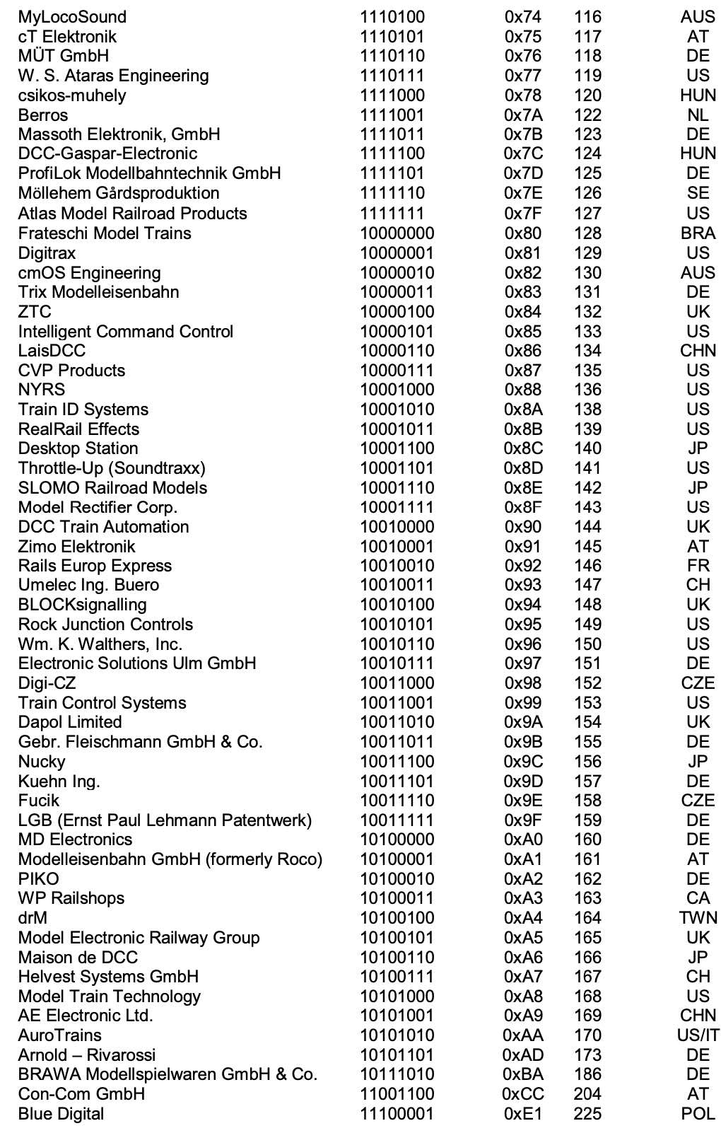

Su questo tema avevo recuperato l'elenco che allego.
Il numero che si trova nella penultima colonna sulla destra corrisponde a quello che dovresti trovare memorizzato nella CV 8.
elenco produttori decoder 1.jpg [ 263.44 KiB | Osservato 1497 volte ]
elenco produttori decoder 2.jpg [ 247.88 KiB | Osservato 1497 volte ]
elenco produttori decoder 3.jpg [ 228.38 KiB | Osservato 1497 volte ]
