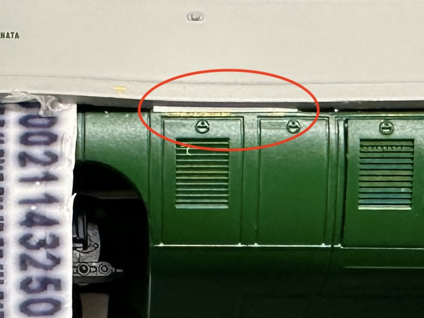

Non sono ancora riuscito ad aprire totalmente la motrice ma ho fatto qualche piccolo passo avanti.
Vorrei chiedere a chi le ha aperte se questi dentini sono rimasti tutti integri. A me, fin dove sono arrivato, uno è partito.
IMG_7346.jpg [ 120.89 KiB | Osservato 1419 volte ]
Elvino
