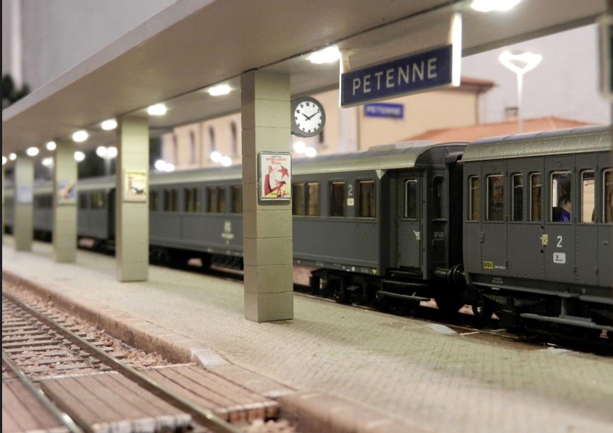

Io ho usato la RR degli anni '70, con le necessarie modifiche per l'illuminazione e per aggiungere gli orologi illuminati
2024-10-28_082210.jpg [ 69.98 KiB | Osservato 3979 volte ]

Siamo in due .... tra le tante cose da fare c'è anche questa.... e come dici tu i materiali alternativi sono tanti.
Io penso utilizzerò il metodo utilizzato da Roberto "Etsero" compensato (4+4) come base e cartoncino da incidere per i laterali e la pavimentazione.
Per la pensilina non ho ancora deciso se ci sarà o meno .... ma la foto di Roberto mi intriga :wink:

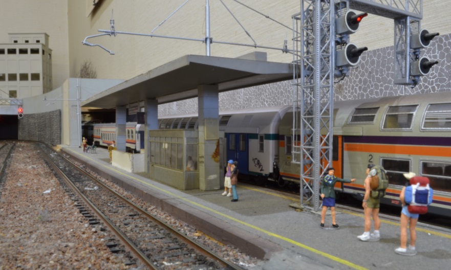

La pensilina RR fa ancora la sua figura, poi così perfezionata è ancora meglio!
Posso chiederti con che cosa hai riprodotto le plafoniere? Sono un prodotto commerciale o le hai fatte te?
Anch'io dovrei illuminare la mia pensilina RR e la tua soluzione mi sembra ottimale!
Pensilina.jpg [ 149.88 KiB | Osservato 3347 volte ]

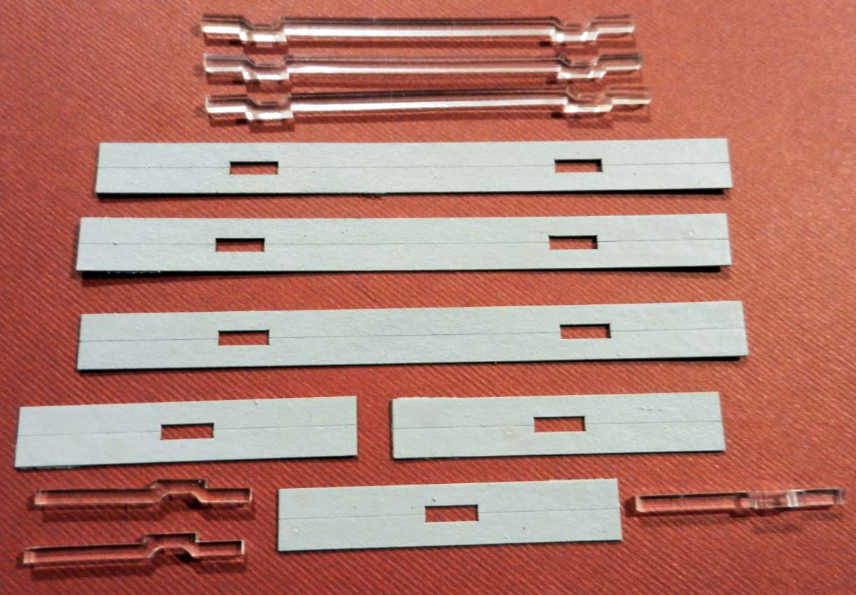

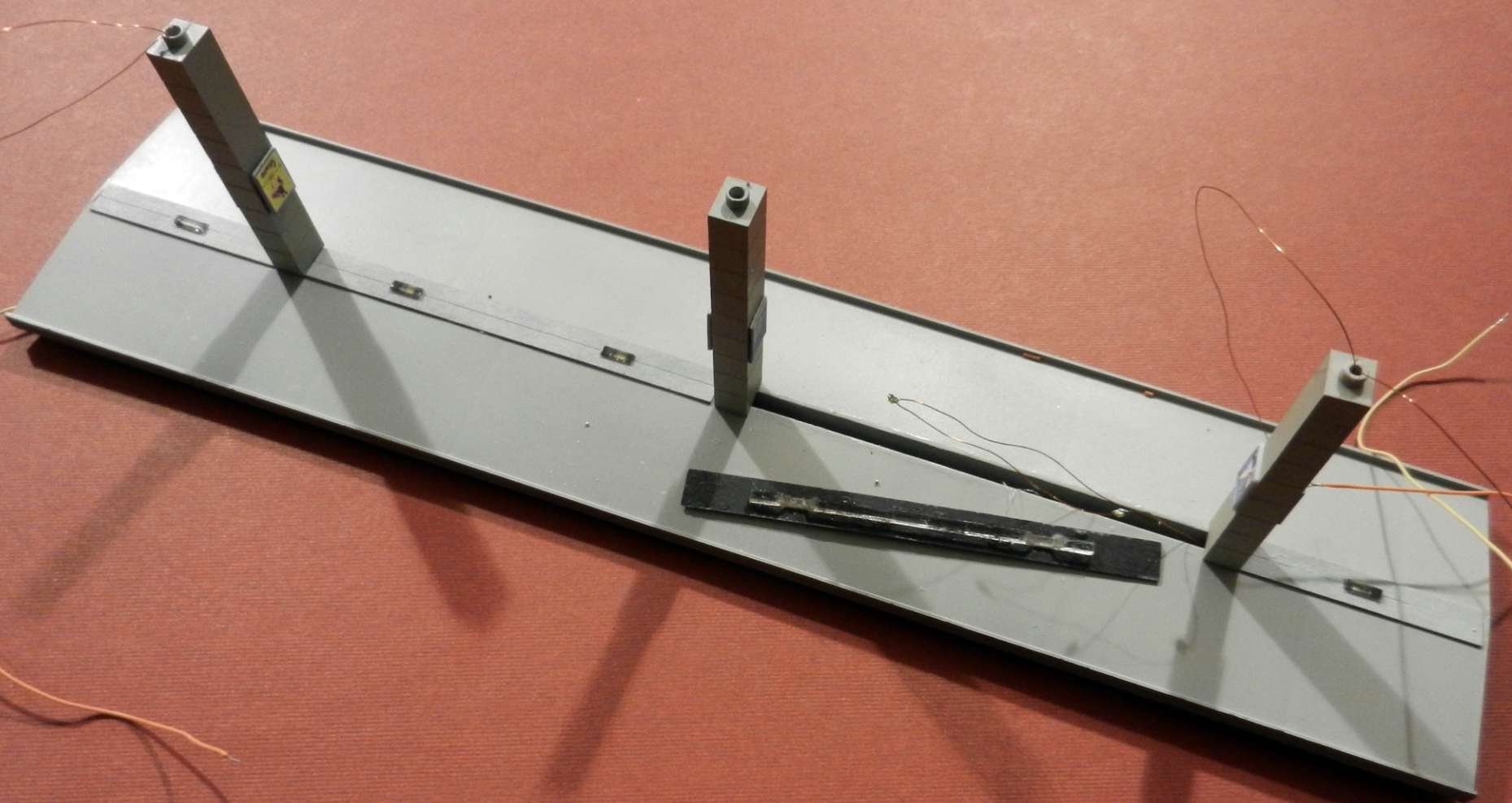

Ho fatto tutto da solo: plafoniere in plexiglas
2024-10-29_091549.jpg [ 106.31 KiB | Osservato 3324 volte ]
2024-10-29_091634.jpg [ 118.85 KiB | Osservato 3324 volte ]

Ottimo lavoro!
Il plexiglass così sagomato che provenienza ha?
 Oggetto del messaggio: Re: BANCHINE E PENSILINE RIVAROSSI, Qualcuno ha proseguito .
MessaggioInviato: martedì 29 ottobre 2024, 20:35
Messaggi: 1739
Da una lastra di 2mm di spessore tagliati al laser
Roberto
