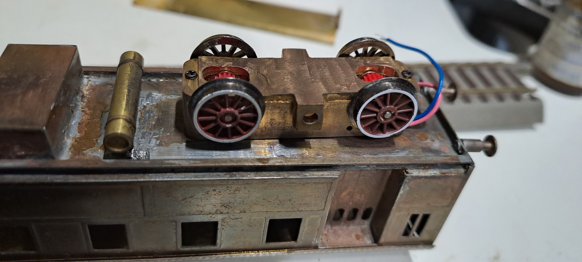

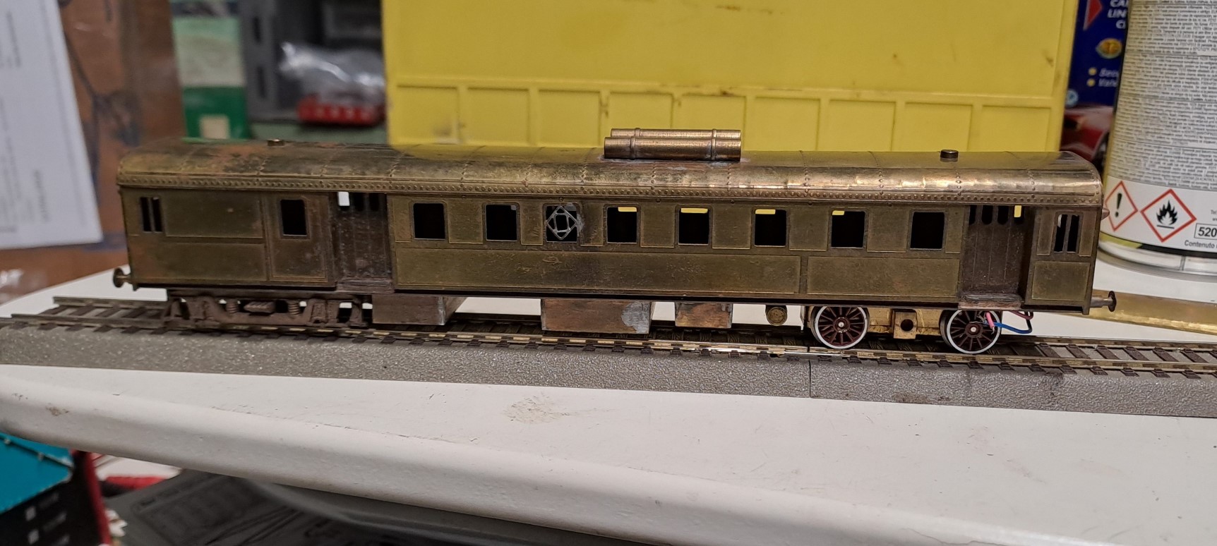

Eccomi....
Commento file: Questa è una cassa di E624 (probabilmente MFAL) che sta aspettando la riproduzione del carrello in fusione...
20241029_231127.jpg [ 263.85 KiB | Osservato 1902 volte ]
Commento file: Particolare le carrello, alleggerito per migliorare la trasparenza dei raggi....
20241029_231212.jpg [ 295.83 KiB | Osservato 1902 volte ]

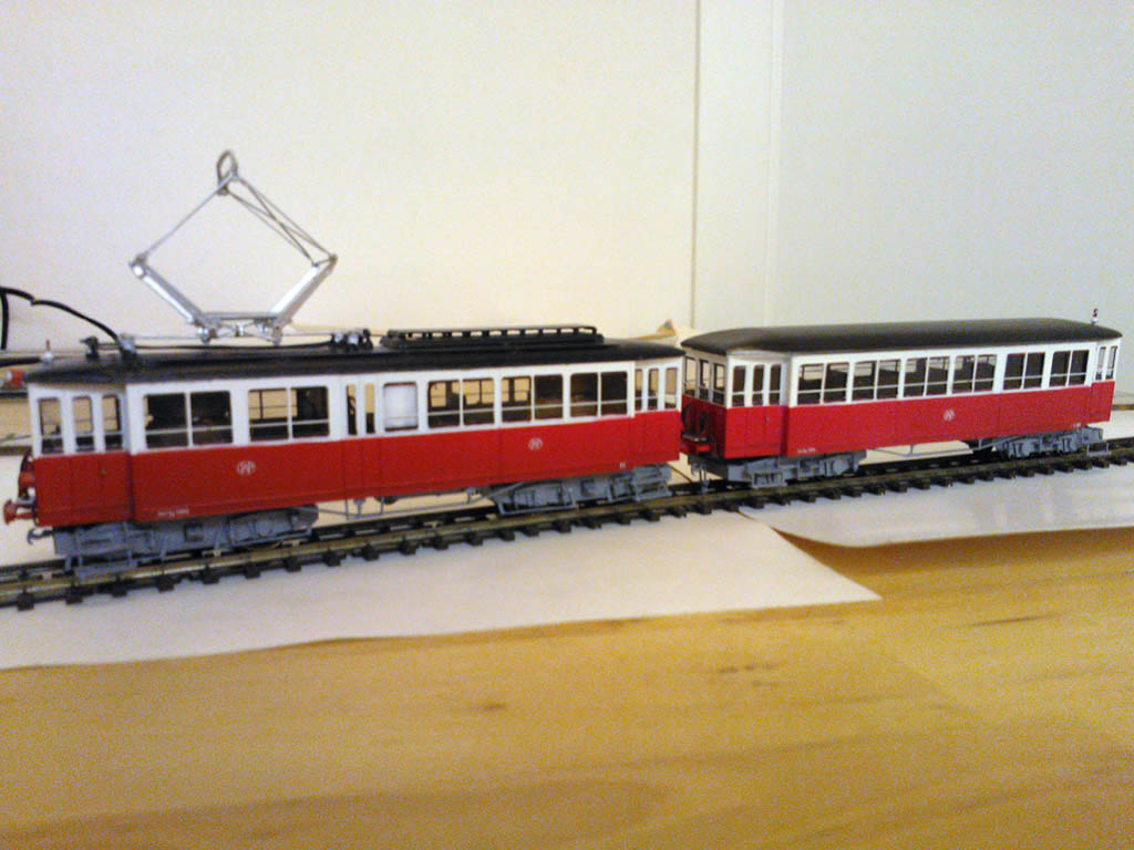

Commento file: Questi sono elettromotrice e locomotore della cessata Ferrovia Alto Pistoiese...
20241029_231522.jpg [ 248.7 KiB | Osservato 1902 volte ]

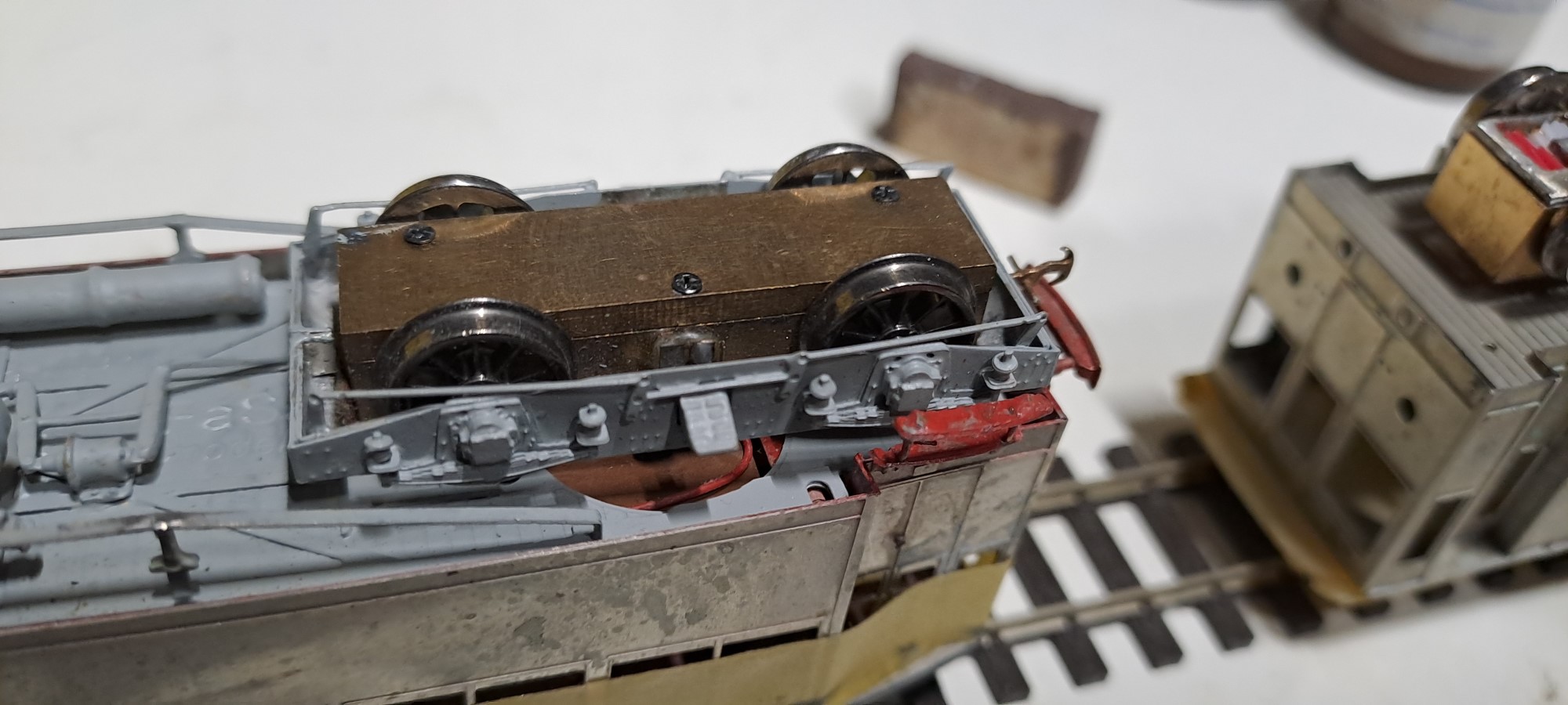

Commento file: Particolare di un carrello motore dell'elettromotrice, così come viene dal produttore...
20241029_231609.jpg [ 256.7 KiB | Osservato 1902 volte ]
Commento file: Stesso carrello ma alleggerito per migliorare la trasparenza sui raggi (in attesa delle fiancate...)
20241029_231553.jpg [ 241.32 KiB | Osservato 1902 volte ]

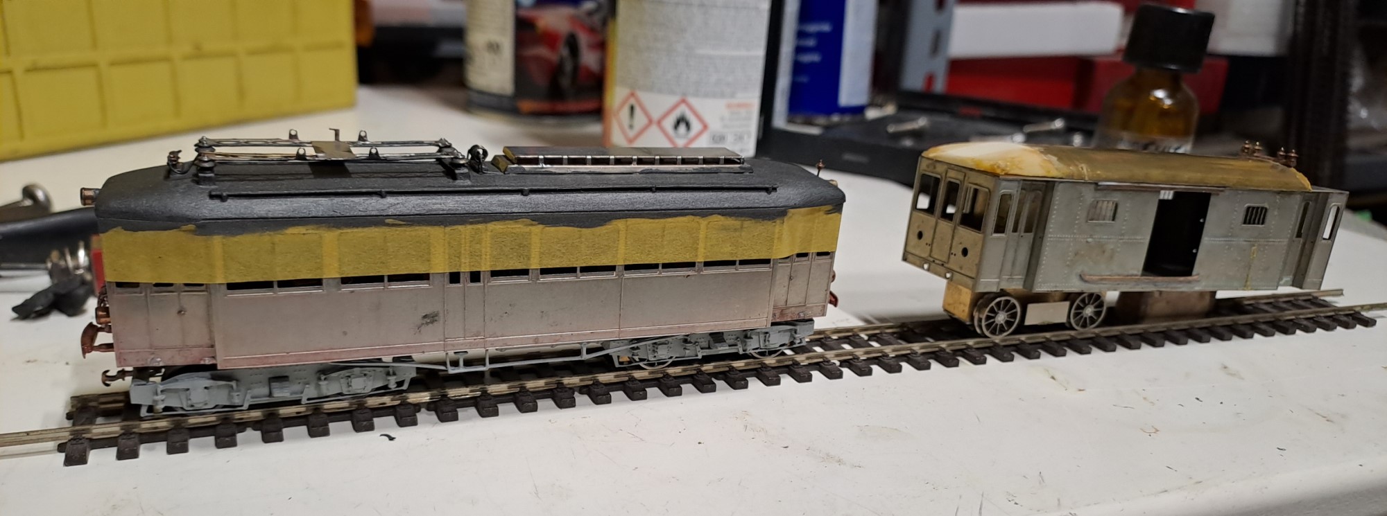

Commento file: ALn668 modificata, l'interno è completamente libero, e conto di rifare un arredamento decente....
20241029_232534.jpg [ 248.88 KiB | Osservato 1902 volte ]

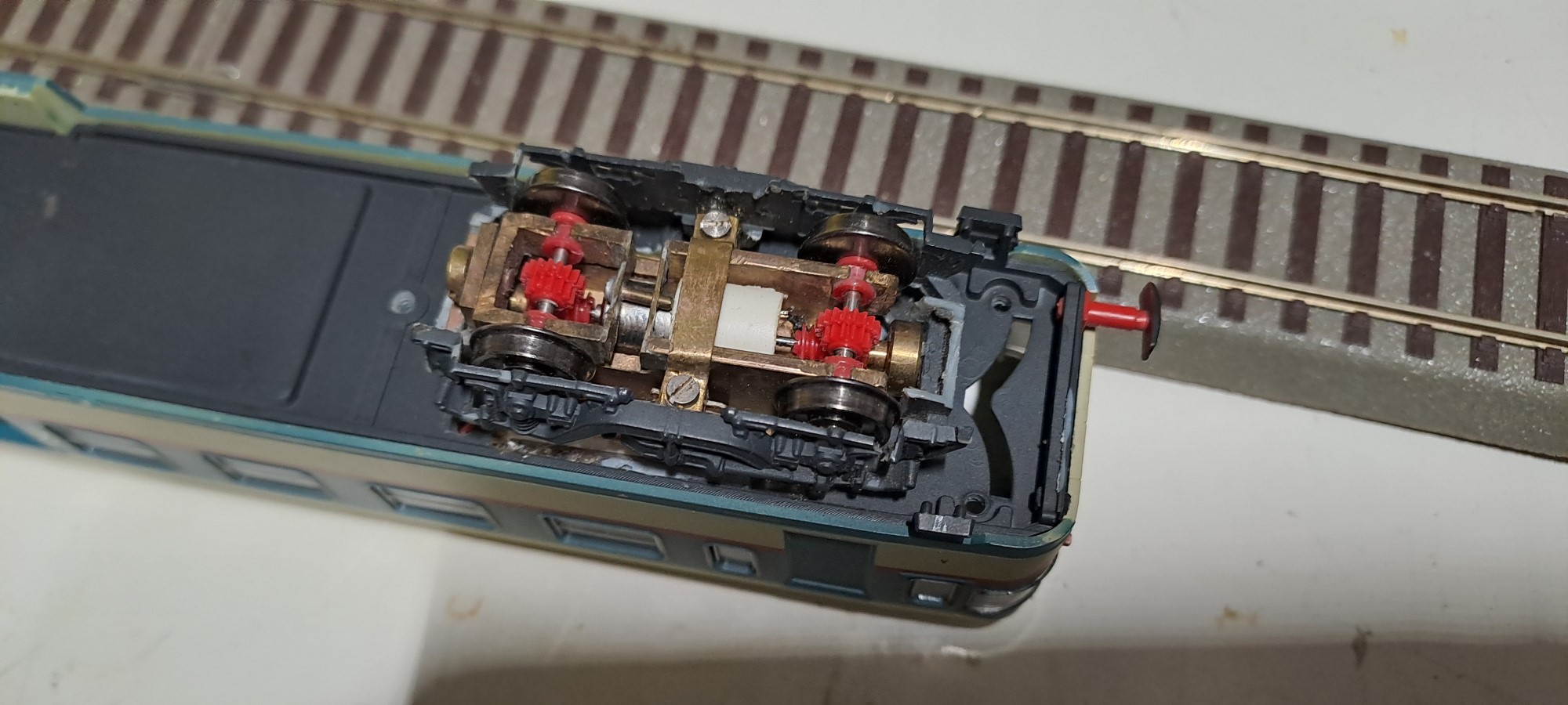

Commento file: Particolare del carrello della 668, autocostruito, munito anche di appoggio isostatico.
20241029_232555.jpg [ 280.16 KiB | Osservato 1902 volte ]

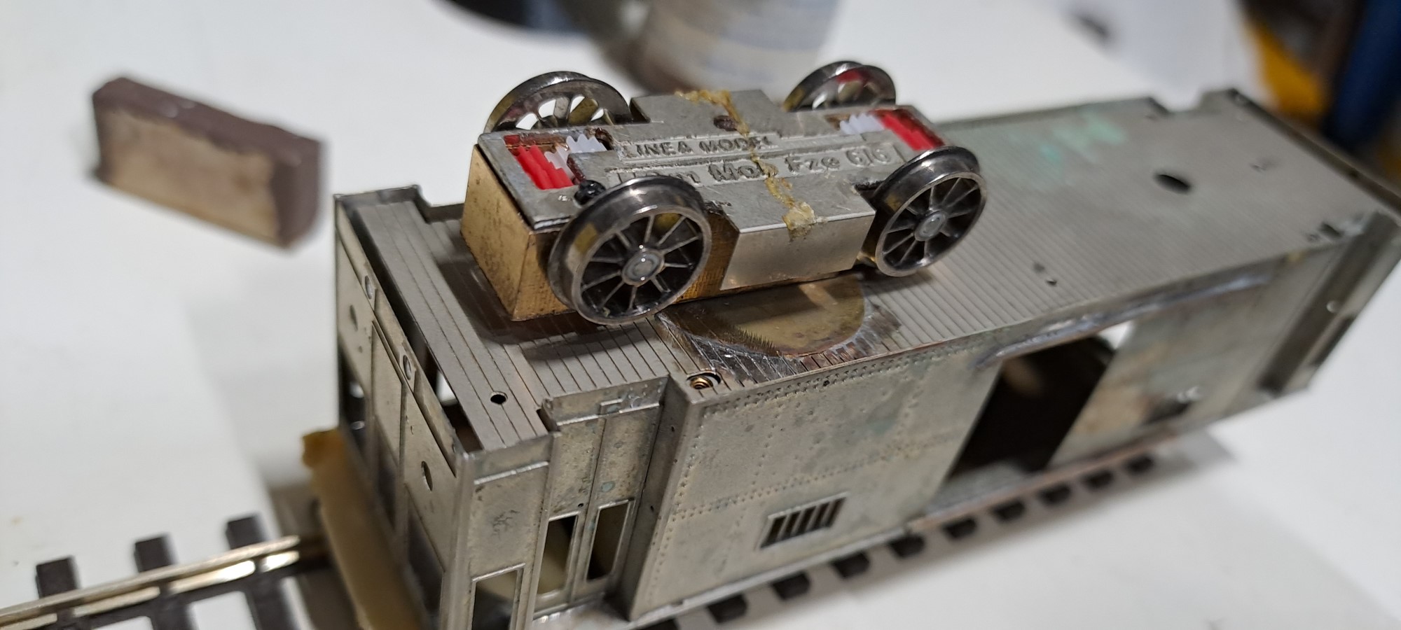

Commento file: Questo è la prima versione dell'elettromotrice FAP con 2 motori Faulhaber montati sopra ciascun carrello, sta viaggiando da quasi 20 anni! Adesso è in mostra a Gavinana con il plastico della stazione di Maresca (in costruzione....)
FAP 5_1.jpg [ 142.28 KiB | Osservato 1902 volte ]
sto montando questi carrelli motorizzati anche sulle ADE FDS, sulla RALn 80, sulla ALn56 FCE (scartamento ridotto) e sto provando ad adattarli su ALn56/556 (MFAL ed HF) e su ALn880 LM
Max
