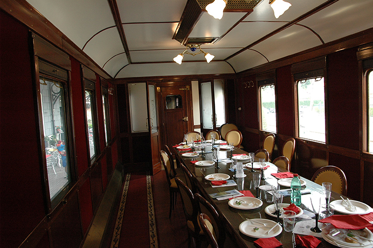

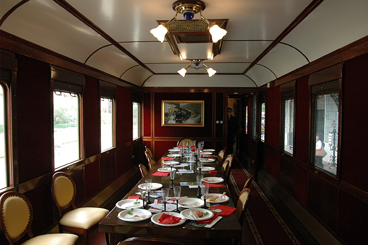

TENDA PASS ha scritto:
D'altronde gli interni sono stati ricostruiti come se fosse una carrozza salone, di fantasia anche quelli...
E' una mia opinione personale, non ho indagato a fondo ma sono stato sulla carrozza in questione. Non credo che sia stata riallestita ''come se fosse...'', il salone compare anche nel figurino e ospitava le apparecchiature frenografiche che sono state rimosse. D'altra parte, in tempi attuali, il rivestimento interno difficilmente potrebbe essere stato ''à l'identique'' in maniera cos' accurata, ad eccezione forse per il soffitto.
Allego due foto degli interni del salone, scusate il disordine, non avevo ancora sparecchiato ma non attendevo visite:
DSC_2424---.jpg [ 251.52 KiB | Osservato 2474 volte ]
DSC_2423---.jpg [ 268.71 KiB | Osservato 2474 volte ]
Comunque la riproduzione di questa carrozza, allo stato d'origine, rientra nel mio piano quinquennale, ma non prima di aver terminato la carrozza dinamometrica, che giace da tempo in attesa di ispirazione. Il bello che c'è tutto quanto...

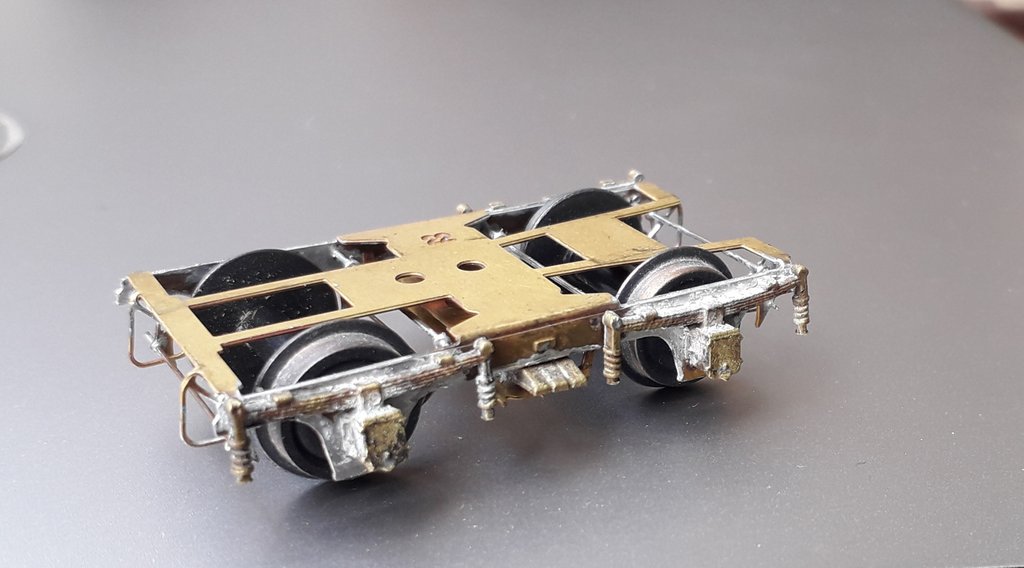

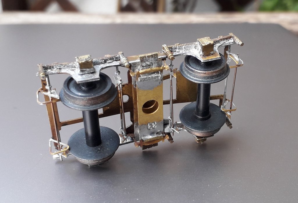

una roba così?
però nel Principe si vede una foto di una certa carrozza salone R.A. ABIc dichiarata con carrelli Fox. Chi mi legge dalle parti del Piemonte Nord dovrebbe avere fatto quei carrelli...o no?
Se no, ovviamente accendo il piccì ...
Saluti da Trieste

Il soffitto interno è stato sicuramente modificato, a motivo dell'installazione di due climatizzatori. Questi sono "affogati" nel sopralzo dell'imperiale, su un lato esterno del sopralzo si notano ora due griglie (credo reticelle piuttosto fini) e sul dorso vi sono due "cupolette" quasi piatte che in vista laterale si notano a malapena (per notarle devi già sapere che vi sono...).
Grazie mille per le immagini dei Fox inglesi!! Sono identici a quelli adottati da RA, vero?
Carrellati saluti e ringraziamenti,
Andrea Chiapponi

una roba così?
sorvolando sulla riproduzione degli assali (che non è ascrivibile a nanniag, ma che colpisce tutti gli amanti della perfezione), sì, una roba del genere.
Me ne spedisci 3 coppie (gli assali li metto poi io...)

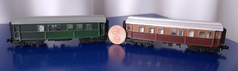

Stimolato anche da questa thread, ho deciso di costruirmela. Ha però un difettuccio: è in scala N!
Grillo2_800.jpeg [ 60.83 KiB | Osservato 878 volte ]
Per il momento è in versione prototipale, stampata in casa con una stampante a filo (In foto si vedono, specie sulla verde) tutte le tracce dei supporti di stampa, ma ora la affiderò a un service professionale per ottenerne una stampa a risoluzione migliore.
Altre foto e maggiori dettagli sul mio blog: https://scalaenne.wordpress.com/2024/11/02/carrozza-grillo-realta-e-modelli/
