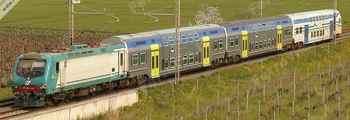

Convogli misti sono sempre stati piú unici che rari.
A me piacciono tantissimo ed ho un 5 pezzi usando questa foto come ispirazione.
Commento file: Giancarlo Scolari
06506102 (1).jpg [ 203.25 KiB | Osservato 2127 volte ]

Confermo l'attuale esistenza di "convogli misti".
Ero settimana scorsa a Milano Lambrate e sono passati ben 2 convogli che avevano in composizione carrozze Vivalto nella nuova livrea e carrozze Vivalto nella livrea Trenord (ovviamente ambedue di seconda serie)
Poi è passato un convoglio con carrozze in livrea trenord della prima serie (quella riprodotta da Lima) ed ho notato che non hanno i pittogrammi della classe sulle fiancate.

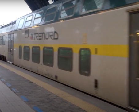

Però resta sempre il fatto che nessuno ha riprodotto la carrozza Trenord di prima classe con la banda gialla laterale...: cerco un foto e ve la posto ...

Questa ... :
trenord vivalto new.png [ 208.77 KiB | Osservato 1942 volte ]
