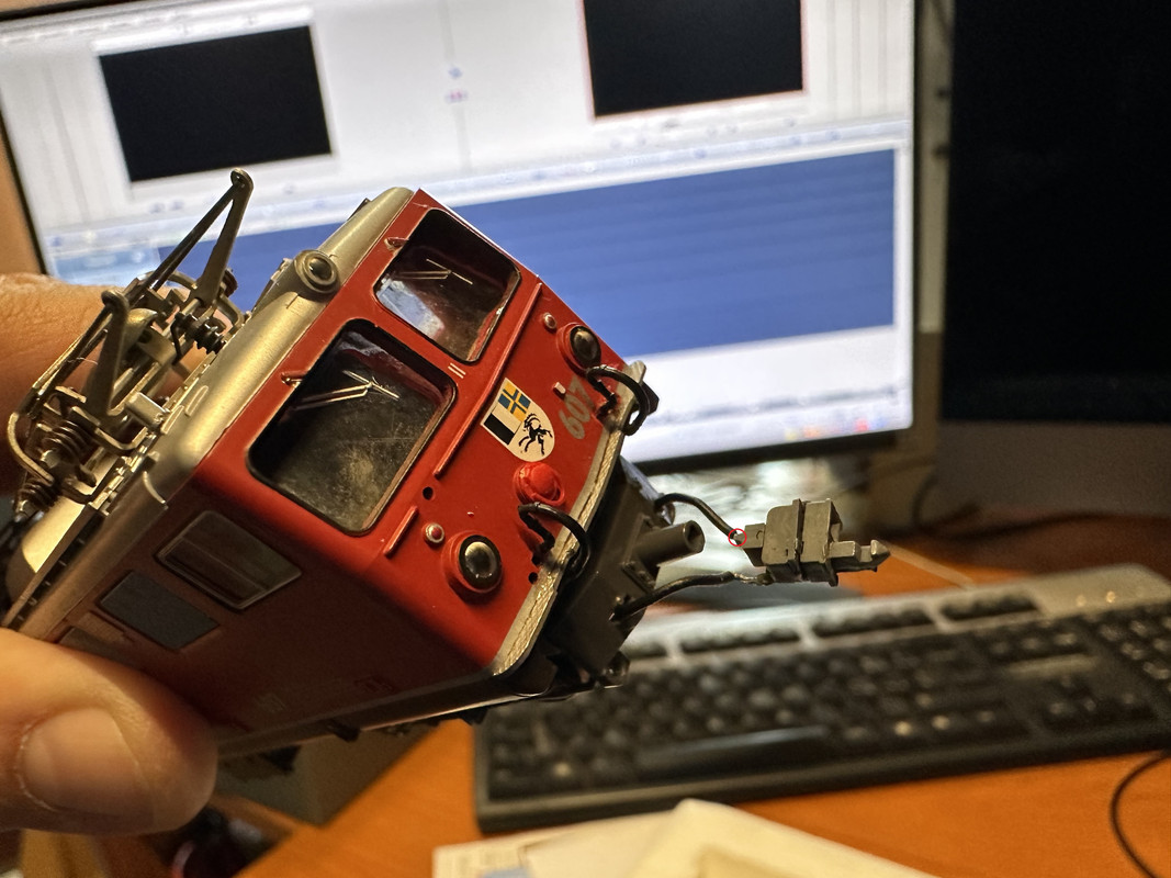

Ho recentemente acquistato su EBay il set Davoser Pendelzug di Bemo che di serie ha i ganci elettrici corti. Il venditore ha omesso di scrivere che il gancio sulla loco è rotto o vi manca un pezzo per fissarlo al carrello della Ge4/4I. Detto questo, all’interno non vi sono nemmeno istruzioni o esplosi. Mancano anche gli aggiuntivi e quelli vabbè li recupero… ma cosa mi serve per sistemare la loco proprio non riesco a capirlo.
Qui la foto
https://ibb.co/D573mXP

Sembrerebbe spezzato. Sei sicuro che il gancio con condotta non sia stato aggiunto dopo? E' come se avessero sostituito il normale piatto del repulsore. Cmq se riesci ad estrarre il moncherino dal fusto, potrebbe basteare un po' di colla bicomponente (eviterei colle cianoacriliche). Inoltre se hai altri ganci sulle carrozze, proverei a cambiare questo gancio con quello della carrozza in coda al convoglio per evitare problemi di sollecitazione meccanica dovuti alla massa rimorchiata..

Il set esce così, ho visto le foto di altri set. Probabilmente qui poi ci hanno messo mano per recuperare qualcosa… io non so cosa fare non avendo alcun riferimento. Ovviamente la pilota e la locomotiva non hanno ganci su una testata…

Non riesci a far uscire il moncherio dalla custodia del respingente? aiutati con un ferretto, ma se non recuperi il pezzo rotto non lo puoi incollare al resto del fusto. Una volta recuperato hai due possibilità: richiedere il ricambio a Bemo (auguri), oppure incollarlo. Io comunque lo sostituirei con quello della pilota in modo da non sottoporlo a sforzo

Ho tolto il moncherino all’interno. Devo trovare il ricambio che collega quindi il gancio elettrico alla loco… boh cercherò un po’ in giro
Vedi foto
https://ibb.co/F6c8h7b

Prova sui siti di qualche negozio tedesco. Avevo trovato degli assi e dei ganci da Menzels Lokschuppen.
Guarda se la testa del gancio ha una specie di coulisse, che si sfila dal supporto, di solito è venduta solo quella (art 5400999), perchè i gambi cambiano col modello, la testa no. Per quella loco il gambo dovrebbe essere il tipo 5450100.

Se riesci a reincollare il moncherino, puoi posizionare quel gancio dove non avrà grandi sollecitazioni: per questo converrebbe spostarlo sulla pilota (lato treno ovviamente); avresti così sulla loco un gancio intero senza problemi meccanici mentre sulla pilota, il gancio riparato non avrebbe grandi sollecitazioni (se non tirarsi dietro una carrozza pilota quando la locomotiva tira e non spinge). Se lo lasci dov'è, quando la loco traziona, il gancio si tira dietro le 4 carrozze.

Però manca la parte che dovrebbe essere rimasta sul gancio elettrico. Ho trovato comunque il codice del ricambio (5450100 )ma sono in pochissimi ad averlo… indago sul web e vedo come fare.

Si sfila dall'alto verso il basso (o viceversa), ha un innesto a coda di rondine. Aiutati con uno spillo. Poi controlla che la testa del gancio sia pulita e vedi di trovare il gambo nuovo. Hai MP

spiana il dentino ( cerchiato in rosso) spezzato sul gancio con una lima fine....forellino dove hai spianato, crea un innesto anche con la materozza di qualche kit di montaggio e prima di incollarlo al gancio, adatta l'innesto al fusto sul piantone
