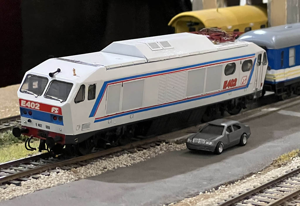

Ne ho montato uno qualche anno fa, in versione non motorizzata...oltretutto è stato il mio primissimo modello in ottone.
Superata qualche piccola difficoltà iniziale poi il montaggio è andato via abbastanza liscio.
C'è ovviamente qualche piccolo difetto.
IMG_4809-2.jpg [ 120.77 KiB | Osservato 1674 volte ]
Fabrizio

Grazie per la foto Fabrizio! :wink: :wink: :wink:
Io non prenso riuscirei a fare un lavoro "liscio" come piacerebbe a me ....

Qui mancava ancora un pantografo che ho aggiunto successivamente.
Ti devo dire…ho usato il flussante di Lineamodel e una comune stazione di saldatura nemmeno troppo “di lusso”.
Col senno di poi mi procurerei un cannello o qualcosa del genere per le lastre più grosse e le parti più lunghe (tipo il centro della cassa), chi ha più dimestichezza con questi kit ti darà sicuramente informazioni più dettagliate.
La cabina richiede un minimo di attenzione nelle piegature ma si riesce tranquillamente..oltretutto ne vengono fornite due in più per prove e ci sono delle dime che aiutano parecchio.
L’unica modifica che ho apportato è stata chiudere le aperture dei fanali nella testata lato laboratorio misure (nel kit entrambe le testate hanno i fanali, al vero erano presenti solo nella cabina col banco).
Tutti gli eccessi di stagno li ho rifiniti con carta abrasiva e lime di vario tipo. La verniciatura l’ho fatta con una comune bomboletta Tamiya (il bianco) dopo aver dato il primer della stessa marca, tutto il resto ad aerografo.
