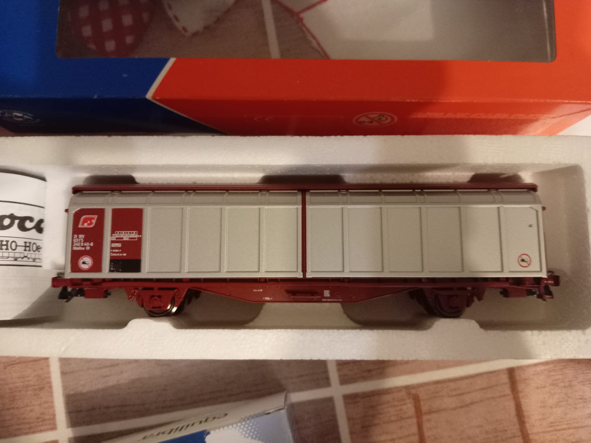

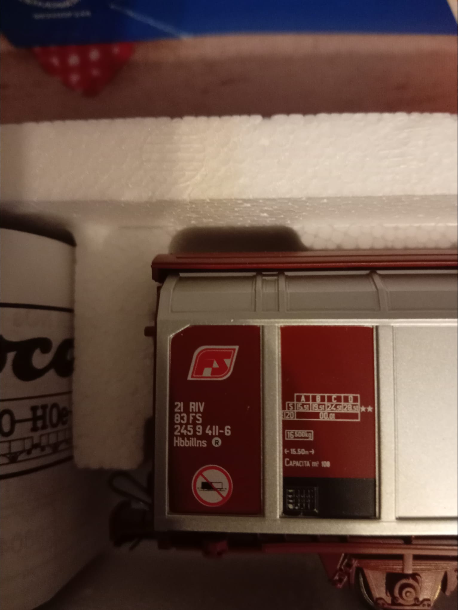

Buongiorno,
ho scovato tra una serie di "vecchi" carri merci Roco il seguente carro a pareti scorrevoli.
E' ambientabile in epoca VI (attuale) ?
Se no, quale sarebbe secondo voi il suo periodo di ambientazione?
Grazie,
Max

I carri di quel tipo circolano regolarmente ancora oggi, anche in questi colori e con il vecchio logo FS, ma hanno cambiato marcatura, ora sono immatricolati:
83 I MIR (non più FS).
Ottimo, grazie per la risposta!
Ma esistono in produzione (di Roco o altri) i carri a pareti scorrevoli con marcatura MIR ?
Grazie,
Max

Mah, mi sembra che per esempio il carro Roco 76457 sia un Hbbillns in livrea XMPR e marcatura I-MIR, ma penso che ce ne siano anche altri.

Comunque, ancora oggi, alcuni carri non hanno ancora ricevuto la nuova marcatura.
Grazie per la dritta: acquistato il Roco 76457 :wink:
Se sai di altri carri a pareti scorrevoli con codice MIR, te ne sarei grato.
Thanks,
Max

Ho cercato un po' sul web, ma a essere sincero non ho trovato altri carri a pareti scorrevoli con marcatura Mercitalia Rail, al massimo con marcatura I-TI...
