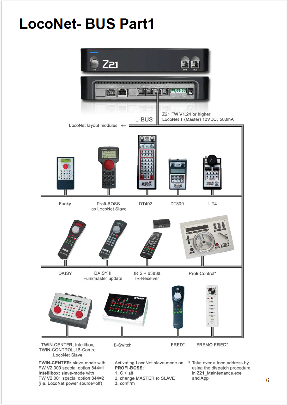

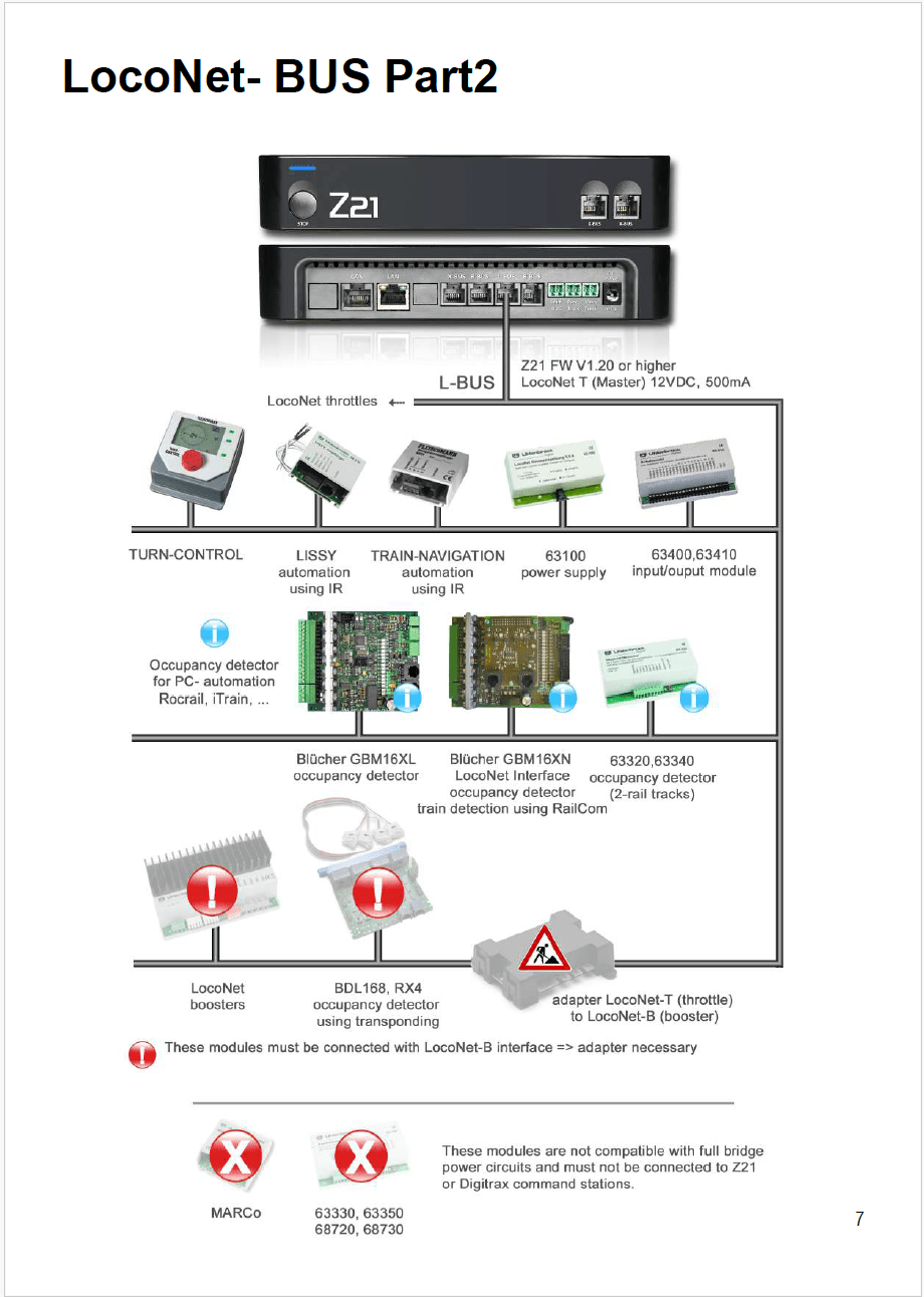

Un discorso simile c'è anche sulla Z21 nera che ha l'uscita Loconet T invece della B ... di fatto hanno la medesima funzione a livello di Loconet ma la B non ti permette di collegare booster Loconet...più economici dei quelli che ti propone Roco. E cosi via... la T non andrebbe proprio messa perchè non serve ad un Tubo su qualsiasi centrale anche se la si usa per collegare roba.
Scusate se intervengo, su questo punto.
Ma dagli opuscoli Roco è indicato, che la Z21 supporta i booster LocoNet o sbaglio?
Allego il file descrittivo.
P.S. Non riesco ad allegare il file, come posso fare?
Ho guardato l'opuscolo online e non dice nulla in merito. Mi stupirei se fosse in grado di gestirlo, per farlo è necessario che sui pin 1 e 6 del loconet sia presente il railsync che non è altro che una copia del DCC usato dal booster (come da aspecifica loconet). Differentemente che io sappia ad oggi sulla porta loconet della Z21 sul pin 1 e 6 c'è una continua. Nel Primo caso parliamo di Loconet B nel secondo Loconet T. Nota: la aspecifica loconet non parla ne di T ne di B ma solo di loconet che deve essere fatta come la B ... T e B che io sappia l'hanno inventato sull'Intellibox immagino per ragioni economiche.

[quote]Ho guardato l'opuscolo online e non dice nulla in merito. Mi stupirei se fosse in grado di gestirlo, per farlo è necessario che sui pin 1 e 6 del loconet sia presente il railsync che non è altro che una copia del DCC usato dal booster (come da aspecifica loconet). Differentemente che io sappia ad oggi sulla porta loconet della Z21 sul pin 1 e 6 c'è una continua. Nel Primo caso parliamo di Loconet B nel secondo Loconet T.[/quote]
Schermata 2024-12-17 alle 14.48.36-min.png [ 174.54 KiB | Osservato 1106 volte ]
Schermata 2024-12-17 alle 14.48.48-min.png [ 178.02 KiB | Osservato 1106 volte ]

ViaFer ha scritto:
Non vedo booster infatti :D
 Oggetto del messaggio: Re: SCELTA NUOVA CENTRALINA DIGITALE
MessaggioInviato: martedì 17 dicembre 2024, 15:14
Nome: ViaFer
Iscritto il: lunedì 6 febbraio 2017, 21:59
Messaggi: 179
Località: Vasanello, 8Km da Orte, Alto Lazio
Tutto chiaro.
Grazie Nuccio, ho letto male io.
MessaggioInviato: martedì 17 dicembre 2024, 15:22
Messaggi: 1962
ViaFer ha scritto:
Tutto chiaro.
Nessun problema :D se guardi il volantino dicono che hanno in programma una adattatore da T a B per collegare i booster. Abbastanza facile da produrre...in realtà lo ho anche io già fatto che si usa per altro :D
