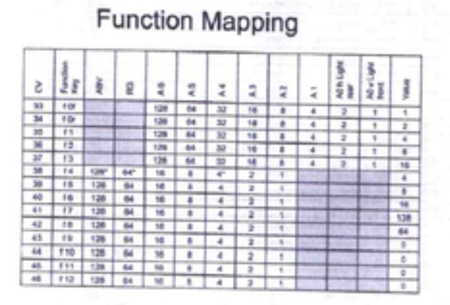

Cosa puoi aver combinato proprio non posso saperlo :lol: :lol:
In realtà le cv che dovresti controllare sono quelle che dovrebbero essere indicate in questa tabella;
Immagine 2024-12-26 110640.jpg [ 146.32 KiB | Osservato 2272 volte ]
.... purtroppo sulle tue immagini non sono leggibili quindi non ti so dire di preciso cosa devi controllare.

Io però avrei voluto leggere la tabella con scritto "Function Mapping" ... se li ci sono delle CV con dei valori di default sono quelle che devi verificare.

... non si legge ancora ...
... ammesso che quelli indicati siano effettivamente i valori previsti e di default ci sono solo due possibilità: decoder andato oppure qualche contatto elettrico, sul pcb o sui fili, di troppo (es. bava di stagno) oppure sbagliato (es. filo che si è staccato e fa contatto dove non dovrebbe).
Se trovi qualcuno con una macchina simile alla tua fatti leggere quelle cv ...

buonasera Alessandro, finalmente ho risolto !!!!!!!! Ti spiego : innanzi tutto tu mi hai dato lo spunto quando mi hai chiesto di voler vedere le chiavi della "Function Mapping" . Praticamente nell'ultima colonna erano indicati i valori di default che effettivamente corrispondevano però le funzioni erano "sballate", allora come ultimo tentativo della disperazione , per ogni singola chiave e ovviamente una per volta, ho cambiato i valori facendo delle prove fino fino ad ottenere la funzione esatta. Ad esempio, il valore di default dalla cv 40 associata alla funzione f3 è 16, allora io sono partito da 128 a scendere (64,32,16 . . . .) fino a trovare quello esatto. Non mi chiedere cosa è successo perché non lo saprei spiegare, ma l'importante è aver risolto. Grazie per la tua pazienza e disponibilità .

Se tu hai dovuto impostare altri valori per ottenere quello che serviva una spiegazione c'è:
1) i valori riportati in tabella sono quelli di default ovvero come il decoder esce di fabbrica.
2) i valori che servono a far funzionare il modello, per come sono collegate le luci, sono altri e chi li programma per oskar non li ha documentati (ne li ha fatti diventare il default ... ma francamente non so se quel decoder permetta questa cosa)
3) il tuo decoder ha subito un reset ... voluto? accidentale? ... ed è tornato ai valori documentati (che francamente non servono ad una cippa).
Segnati i valori che hai trovato....
