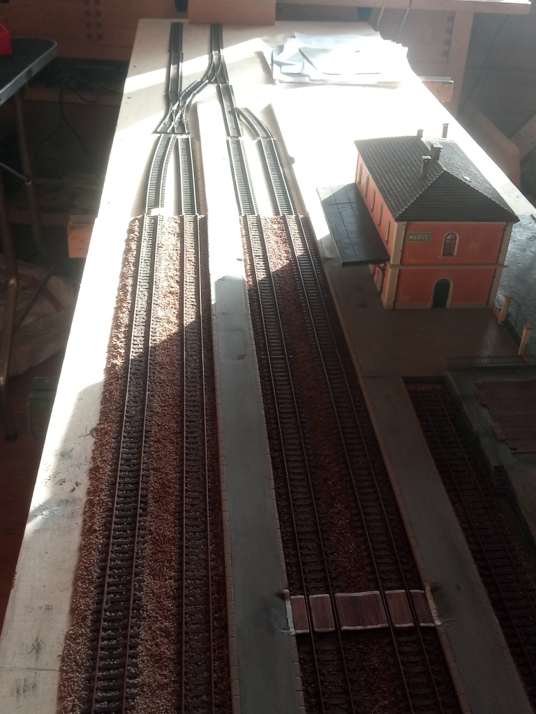

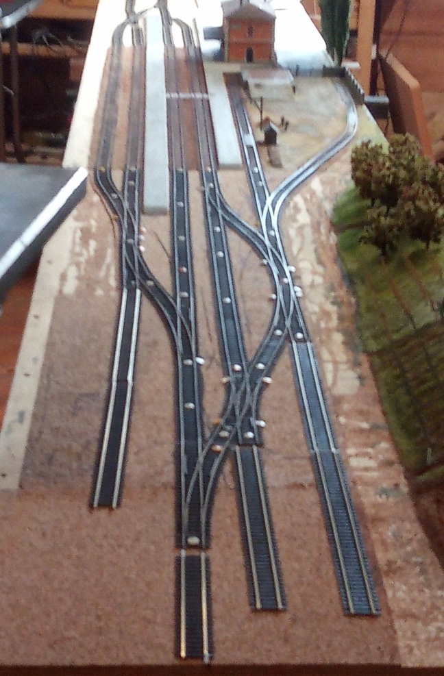

Non so se può esserti utile ma ti posto un paio di foto del mio costruendo plastico, iniziato anni fa ma poi accantonato per varie vicissitudini, non ultima un trasloco,( a breve aprirò un argomento per qualche consiglio/parere) l'armamento è Tilling con deviatoi da 228mm( tranne uno scambio Rivarossi nem 120 modificato per alimentarlo tutto), quello che vedi al momento è in 4 metri X 60 cm di profondità.
binari.jpg [ 256.73 KiB | Osservato 55774 volte ]
iBinari 0.jpg [ 253.68 KiB | Osservato 55773 volte ]
Non mi fa caricare la seconda foto nonostante rientri abbondantemente nei limiti consentiti, boh, ci provo ancora...
