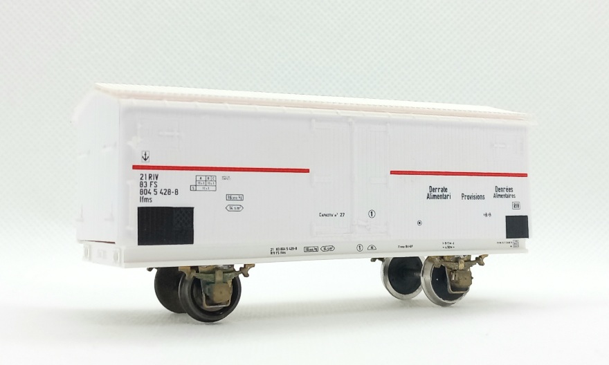

20250315_164557[1].jpg [ 75.09 KiB | Osservato 2684 volte ]
Però l'Hg non è malaccio per qualche elaborazione. Basta solo qualche aggiuntivo...

Ma il problema non è la sagoma da ridurre?
No se vuoi fare un Hg. Vedasi per esempio Carri FS Italia di 2G Editrice, fascicolo 6, pagina 142 e 143.
Se vuoi fare un carro destinato a circolare su rete del Regno Unito, ovviamente bisogna modificare la cassa e aggiungere una sbrega di roba. Tanto vale comprare i Rivarossi.

Mi permetto una osservazione:
La Piko "storica" riproduceva un carro chiuso e uno refrigerato, decorati come se fossero a "sagoma inglese": l'elemento più vistoso era la striscia longitudinale sulla cassa, bianca per il carro "rossovagone" e rossa per il "biancone", con le scritte plurilingue "derrate alimentari".
Una livrea che "riempiva l'occhio", puramente decorativa perché le casse erano (abbastanza) conformi a carri a "sagoma continentale"...
Concordo che sia meglio ricorrere ai TTMK e Rivarossi.
