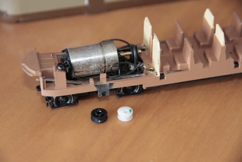

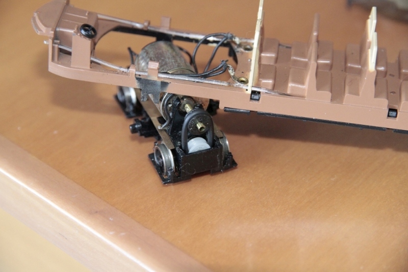

Io ho risolto eliminando la trasmissione a denti dritti, la causa della rumorosità, ed ho inserito una trasmissione a cinghia, tanto lo sforzo di trazione è davvero minimo. Ho sfilato gli ingranaggi originali ed ho montato due pulegge recuperate da lettori CD. Ho sostituito anche il motore per ridurre ulteriormente il rumore dato che il Bhuler originale non è silenziosissimo. Come cinghia ho utilizzato un O-Ring in silicone, acquistandone di diversi diametri ed utilizzando quello che imponeva minore sforzo sugli assi e sufficiente trazione. Adesso è un vero piacere "non sentirla andare"...
