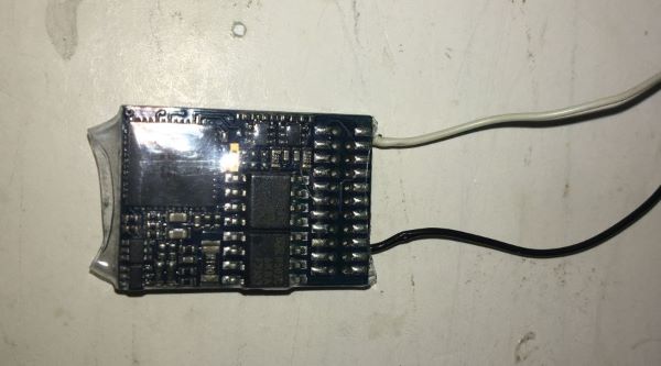

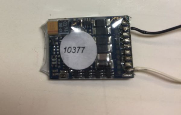

Buonasera,
chiedo aiuto agli esperti, se è possibile
risalire a marca e modello di questo decoder,
ringrazio in anticipo
Gianni

 Oggetto del messaggio: Re: MARCA DECODER
MessaggioInviato: sabato 28 giugno 2025, 18:28
Messaggi: 5116
Esu sicuramente (c'è scritto ;) )

La ringrazio, si riesce a risalire anche al
tipo di decoder.
Gianni
MessaggioInviato: domenica 29 giugno 2025, 7:17
Messaggi: 1817
Potrebbe essere un LokPilot V2
MessaggioInviato: domenica 29 giugno 2025, 9:20
Messaggi: 5116
Confermo... Da ricerca visiva trattasi di lokpilot V2 art. 52600 Produzione: 2005 - 2006. Dimensioni: 22.5mm x 15.5mm ... Verifica se le dimensioni corrispondono..
Altrimenti potrebbe essere un Esu OEM per marklin (visto il connettore mtc21 e i colori dei cavetti ancora saldati che sono tipici di quel mondo).
La domanda è: a cosa ti serve sapere con precisione l'articolo del decoder?
- vedere come si può settare? (Molto poco temo)
- quali funzioni ha? (Poche anche queste)
- come si può sostituire? (Dipende dalla loco su cui è montato)
- il suo valore? (...non voglio infierire ...)

Grazie,
le misure corrispondono quindi potrebbe
essere un Lokpilot V2.
Era assieme ad una 424 lima acquistata
anni fà ad una borsa scambio, ora il 424
viaggia con altro decoder e al V2 vorrei
dargli seconda vita ..... se conviene.
Che dite ?
Gianni
MessaggioInviato: domenica 29 giugno 2025, 15:51
Messaggi: 5116
Mi risulta avere, oltre alle luci anteriori e posteriori, solo 2 uscite ausiliarie (aux1 e aux2), ognuna da 180 mA max (360 mA complessivi) e 1,1 A di corrente max sul motore.
Il manuale in inglese lo trovi a questa pagina: https://www.esu.eu/en/downloads/instruc ... -products/ (scorri fino a metà).
Se hai una loco molto poco impegnativa/critica puoi riciclarlo (salvo verifica che funzioni e fornisca una marcia a tuo gusto fluida).

Grazie mille Alessandro,
se riesco a saldare la cavetteria vedrò di
utilizzarlo su una loco con poche pretese,
in alternativa ........ raccolta differenziata.
Gianni

Ma no. Perché raccolta differenziata?
1.1A continui per il controllo motore sono sufficienti sulla maggior parte delle loco in H0. Ha anche il controllo di carico e le uscite funzioni dimmerabili :D
Nel caso peggiore, comunque, puoi sempre usarlo come decoder funzioni, con 4 funzioni (F0f, F0r, F1 ed F2) usabili su qualche altro rotabile senza motore.
Roberto

Buonasera Roberto,
certamente prima di gettarlo nella
....differenziata, faro tutte le prove
del caso.
Gianni
