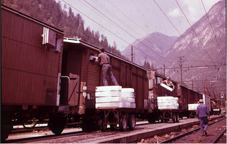

Prima di tutto vorrei precisare nuovamente che l'opera proposta dalla Duegi non e` una riedizione in brossura e in fascicoli dei volumi pubblicati in passato dalla EDG. E` un'opera nuova scritta da me di recente (di recente intendo dire che la vado scrivendo man mano che escono i fascicoli). Anche se l'argomento e` lo stesso, la trattazione e`stata ampliata, corretta , riveduta e aggiornata con l'aggiunta di centinaia e centinaia di foto nuove. Tutti i figurini sono stati ridisegnati e corretti se necessario. Basta confrontare le due pubblicazioni per verificare che sono opere completamente diverse. Non vi e`pertanto nessun passaggio della proprieta` editoriale.
Per quanto riguarda la copertina del Fascicolo 8, la foto proviene da una diapositiva a colori dall'archivio Fondazione FS (ex FS). Non e`una foto in BN ritoccata dal grafico. Come molte vecchie diapositive a colori dell'archivio, hanno la tendenza a essere saturate in tinta rossastra. Vedi esempio sotto:
https://archiviofondazionefs.gruppofs.i ... b466e83776
Un indicazione della saturazione in rossastro della foto di copertina e` data dalle chiazze in rosso che si notano nelle pieghe della camicia e dei pantaloni e sul pavimento che non sono reali.
Avevo fatto notare alla Duegi che la foto avrebbe fatto causato qualche dubbio ed avevo proposta di de-saturare la foto per farla diventare in BN ma la scelta editoriale e` stata quella di lasciare la foto cosi` come la diapositiva originale.

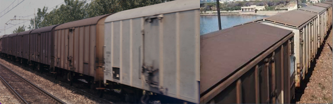

"Confermo che i carri Hg non sono mai stati colorati in rosso vagone." Giovanni sono d'accordo ed anche i carri in Dia sono in color Alluminio ( e lo confermano le iscrizioni in nero) ma resto perplesso sulla "velatura" in rosso "trasparente" ben presente nella Dia originale dell'archivio FS.....non penso che un fotografo degli anni 60 si metta a ritoccare una Dia sia pure 6x6 o 6x9 (ritoccare i sede di stampa è una cosa ma la Dia originale tutt'altra).....da qui la mia ipotesi....anche perchè l'ossidazione della tinta/smalto alluminio è veramente tosta e rende pressochè illeggibili le marcature in nero...(vedi figura allegata)

Anche se riguardando la Dia originale l'ipotesi semplice "ossidazione" ci sta...

c'è da rilevare che anche il pietrisco che calpesta l'omino è omogeneamente ossidato.
ed è strano come il bianco del ghiaccio sia bianco.

secondo me è semplicemente la scansione di una vecchia foto a colori degradata

Confesso la mia superficialità nell'esaminare la foto di copertina.
E' emerso che si tratta di una diapositiva originale FS. Vecchiotta. Ossidata.
Non mi si era accesa la lampadina: l'ossidazione agisce su dei pigmenti (uso un termine improprio, per semplificare) ovvero di preferenza e con intensità diversa (sempre semplificando) sulle zone colorate: alla fine per contrasto il bianco (ove presente) risulta "sparato".
Riesaminando la foto di copertina, noto che sono rossi persino gli avambracci dell'uomo di spalle con il cappello.
