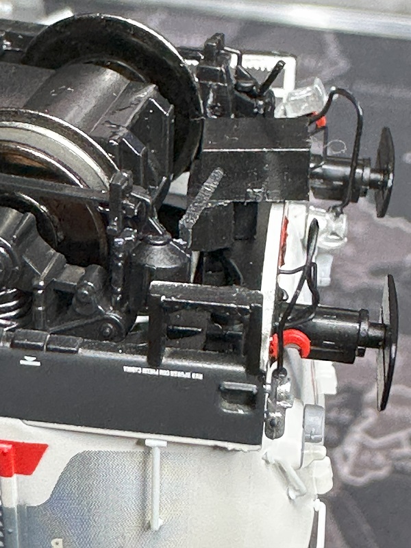

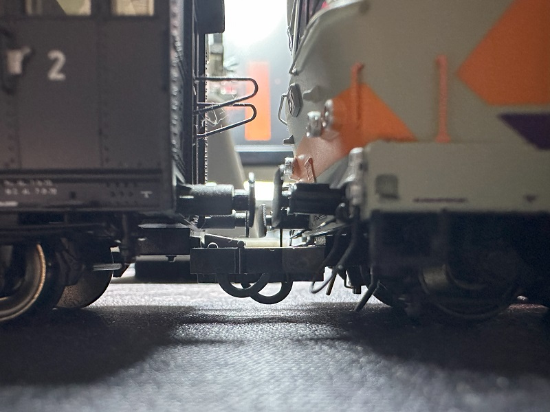

buon pomeriggo a tutti,
ringrazio tutti coloro hanno dato consigli e/o suggerimenti per la risoluzione del "piccolo" inconveniente ai miei due modelli.
Ho fatto alcune verifiche:
- il timone ed il suo dentino guida sono ben posizionati;
- il portagancio ben inserito fino in battuta;
- il problema non è la carrozza più alta dato che, oltre ad aver verificato anche con altre, i respingenti sono ben allineati.
Ho poi tolto il vomere quello che dovrebbe poter essere montato con i ganci (quello vuoto in mezzo pe intenderci) ed il gancio è ora dritto, ma comunque più basso rispetto ad una carrozza.
Altre prove e verifiche le farò più avanti. Vi terrò aggiornati.
Grazie ancora a tutti.
Buona serata.
Commento file: Senza vomere
2025-05-31 004.jpg [ 134.17 KiB | Osservato 857 volte ]
Commento file: Paticolare della posizione del porta gancio
2025-05-31 001.jpg [ 188.9 KiB | Osservato 857 volte ]
 Oggetto del messaggio: Re: Os.Kar nuove D 445 e porta gancio
MessaggioInviato: domenica 1 giugno 2025, 16:41
Messaggi: 6740
Noto che i respingenti sono un po' piegati verso l'alto. Non è che sia il telaio troppo rientrato nella cassa e di conseguenza questa sia più bassa?
E a vedere il modello capovolto, l'abbassamento della cassa potrebbe aver spinto il portagancio fuori sede.
Prova a smontare la cassa dal telaio e vedere se il portagancio può tornare a posto.
