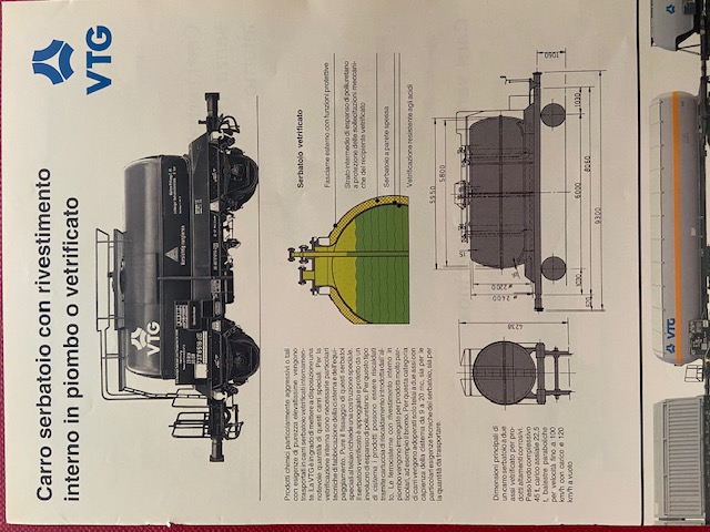

A naso, e con qualche licenza da parte del fabbricante (Roco...) dovrebbe/potrebbe essere questo. Il modello con il codice da te citato è peraltro visibile nella foto con i carri modello
IMG_5615 (1).jpg [ 96.99 KiB | Osservato 3934 volte ]
IMG_5616.jpg [ 126.14 KiB | Osservato 3934 volte ]

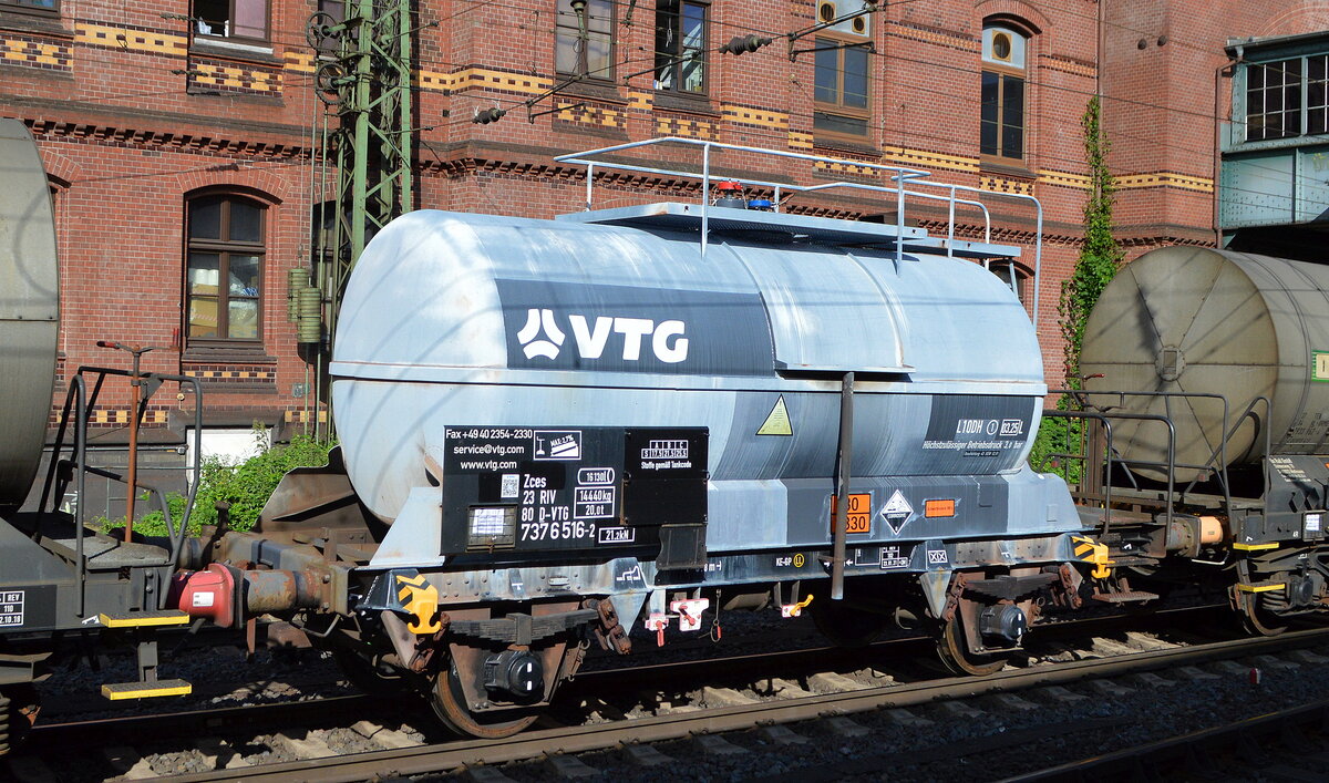

Eccolo com'è oggi (le scritte sono Ep. VI, la nazionalità è indicata 80 D-VTG), dal noto sito bahnbilder:
Si riesce a leggere, per giunta, che la capacità del serbatoio è di soli 16,13 mc e non 22.
Non si trovano foto del vero del carro Roco (nemmeno su bahnbilder) perchè questo carro quasi certamente non esiste! Il che mi lascia alcune libertà nel ricostruire il mio... :mrgreen:
