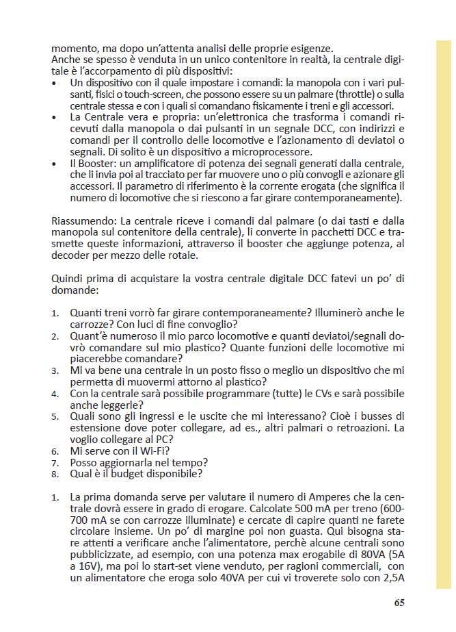

Cerco di risponderti punto per punto:
La YD7010 non richiede più competenze informatiche di quelle che servono per la ECoS. Non ha un display come la ECoS e qui devi capire se ti serve un display oppure no.
Anche la YD7010 si può usare senza pc, basta collegarci un normalissimo MultiMAUS (a filo oppure wi-fi) oppure usare uno smart phone o tablet con l'App Z21.
Le retroazioni servono per il funzionamento in automatico dei convogli, tramite un pc con un software dedicato (semplificando il concetto le retroazioni dicono al pc dove si trovano i treni). Con la ECoS puoi definire un itinerario con la commutazione dei relativi deviatoi, ma vale solo per quell'itinerario. Anche con la ECoS se vuoi avere un funzionamento in automatico serve un pc e relativo software.
La ECoS è un'ottima centrale. La DY7010 fa più o meno le stesse cose ad un prezzo che è la metà della ECoS.
La cosa importante è che devi farti delle domande (vedi allegato) e valutare come vuoi gestire il tuo impianto.
Sull'assistenza concordo con quanto dici.
Roberto
