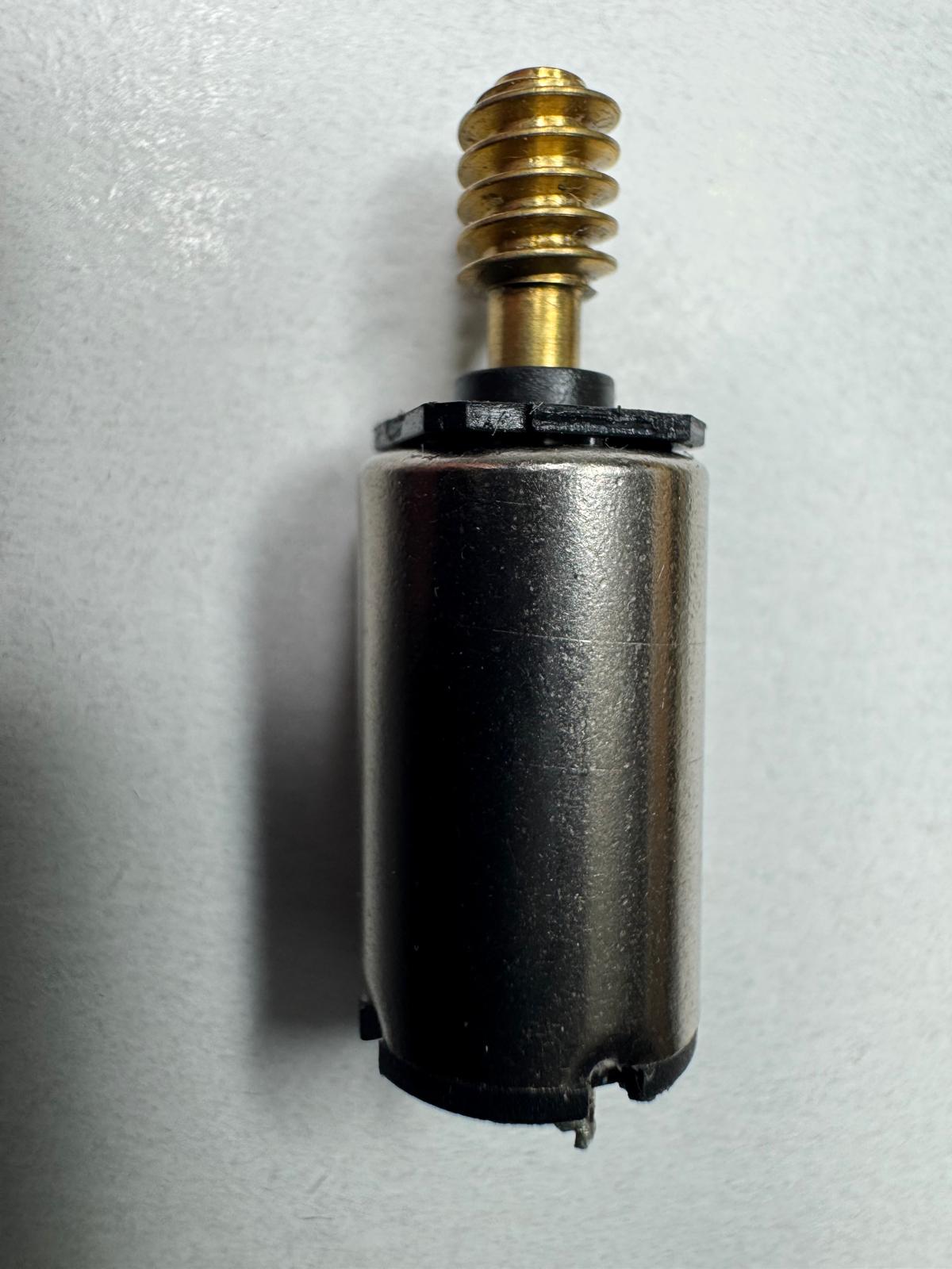

foto del motore
IMG-20251113-WA0003.jpg [ 142.19 KiB | Osservato 2222 volte ]
 Oggetto del messaggio: Re: motore Vaporiera Gr. 675 delle FS Oskar
MessaggioInviato: venerdì 14 novembre 2025, 20:47
Messaggi: 1141
Località: Città di Castello
Ciao opelcorsa.
Non so se la mia esperienza possa tornarti utile, ma la riporto comunque.
Un amico mi affidò da riparare una 740 HRR col motore apparentemente "fritto": risultava in effetti smagnetizzato e non dava segno di vita, è così anche per il tuo?
Ordinai il ricambio. Il motore "morto" lo avevo posto per comodità all'interno di un vecchio magnete a tazza (parte di un motorino di avviamento, credo di una 850..) e me lo dimenticai lì.
Il motore di ricambio arrivò (bei tempi!), rimontai la loco e la riconsegnai all'amico felice.
Tempo dopo mi ricordai del cadavere, lo ripescai da dentro il magnete e mentre mi accingevo a provare ad estrarre il volano (unica parte che ritenevo recuperabile) notai che si era ri-magnetizzato (si dirà così?)! Funzionava di nuovo! L'amico si ritrovò con un motore di scorta.
In bocca al lupo,
Andrea Chiapponi
MessaggioInviato: venerdì 14 novembre 2025, 23:27
Messaggi: 1255
Località: Bologna
Ne presi ai tempi, ora non forniscono più i Maxon, ma altri di produzione tedesca.
Come scritto puoi chiedere info, qualità ottima prezzi adeguati
