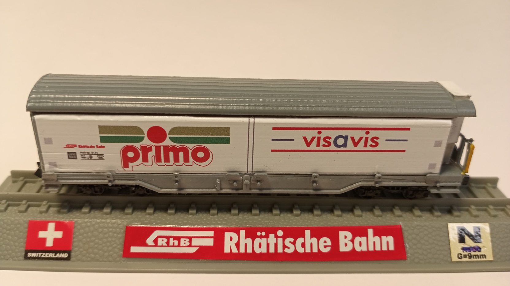

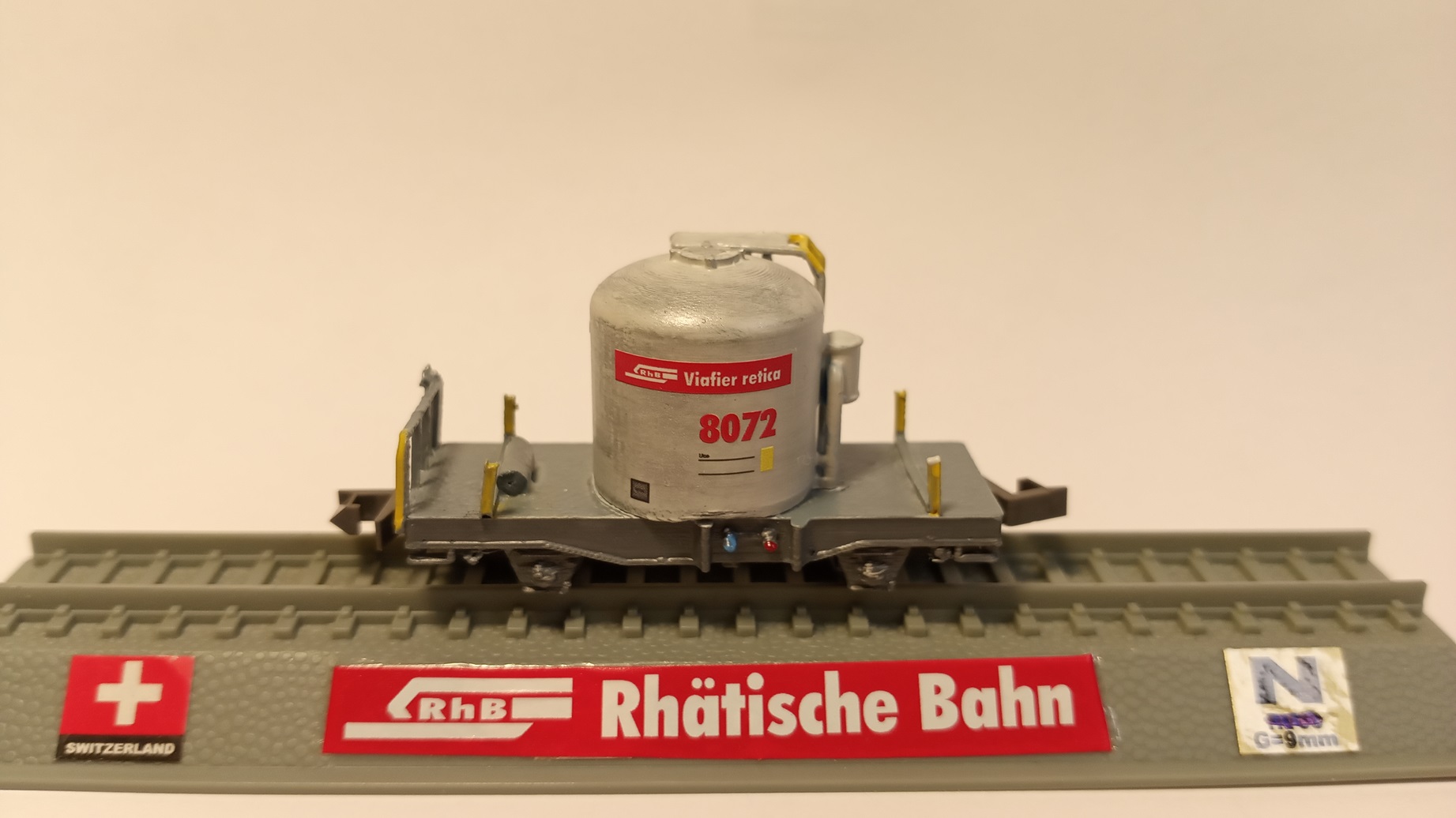

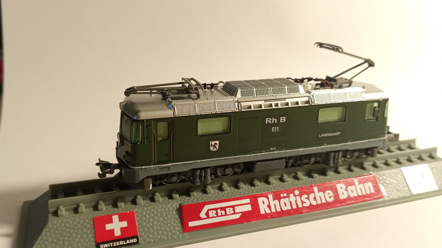

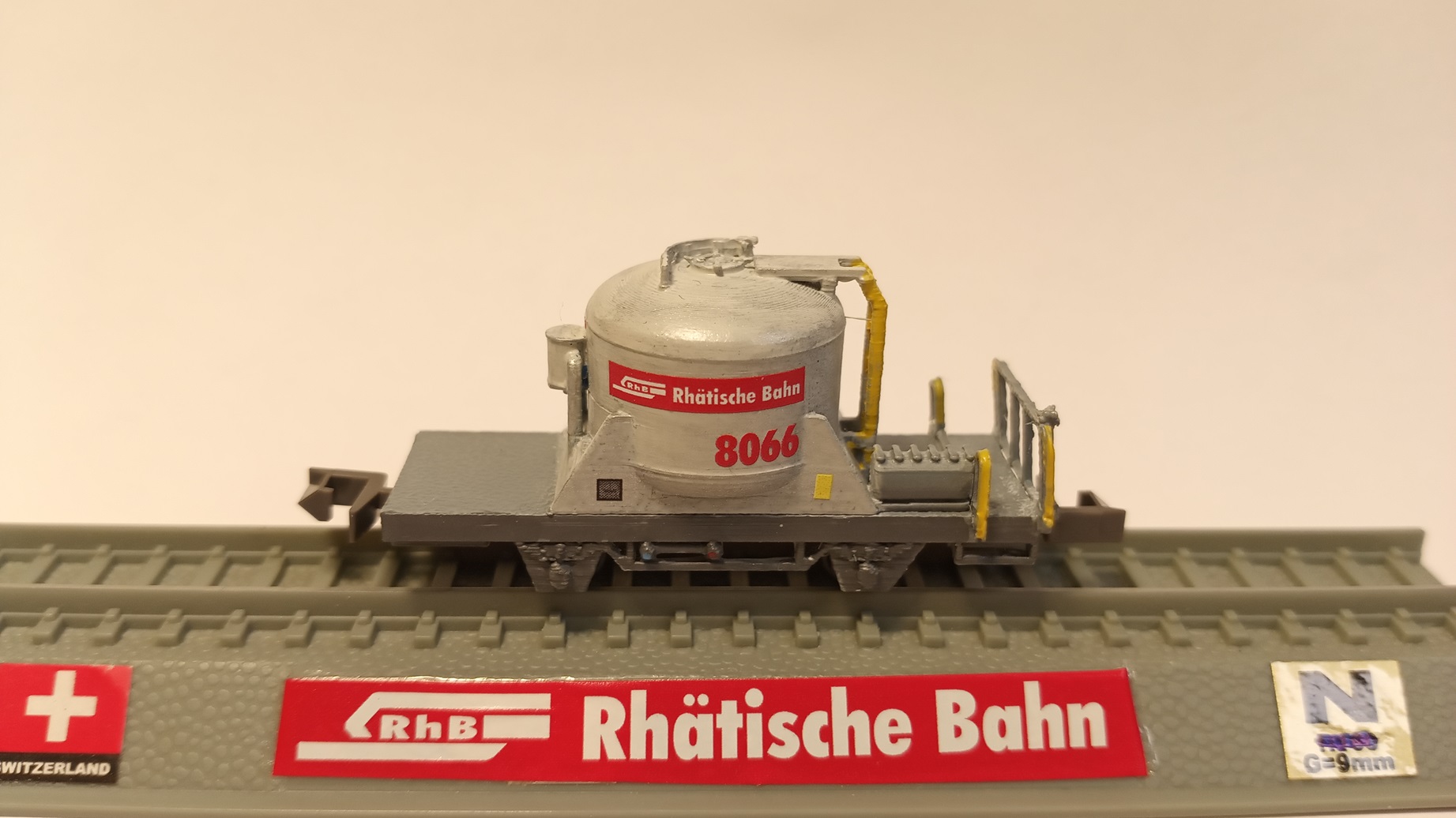

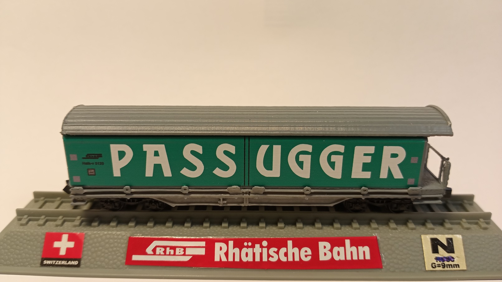

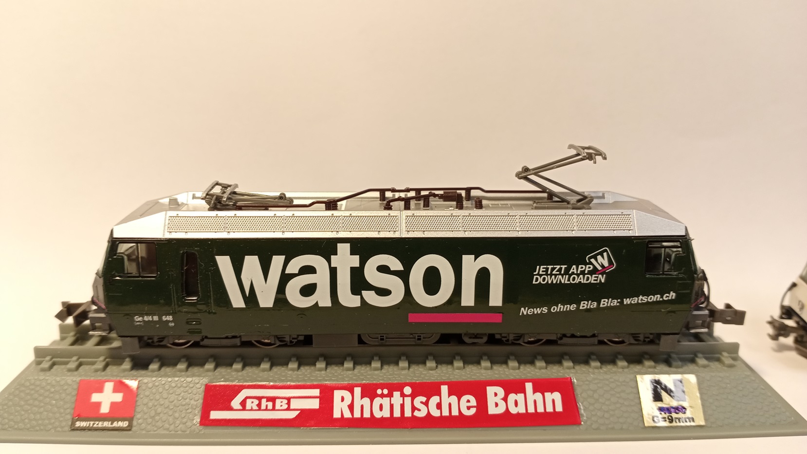

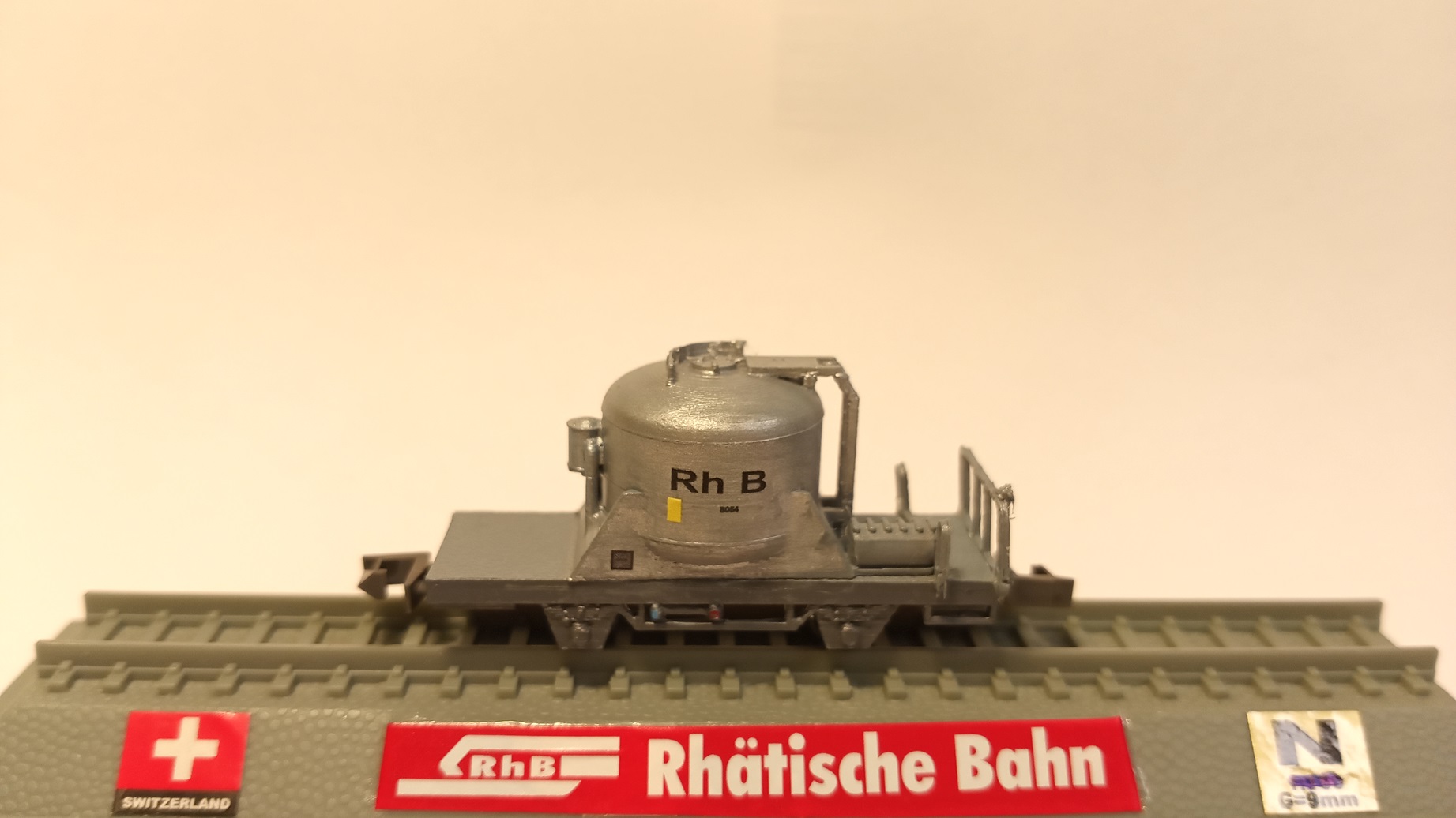

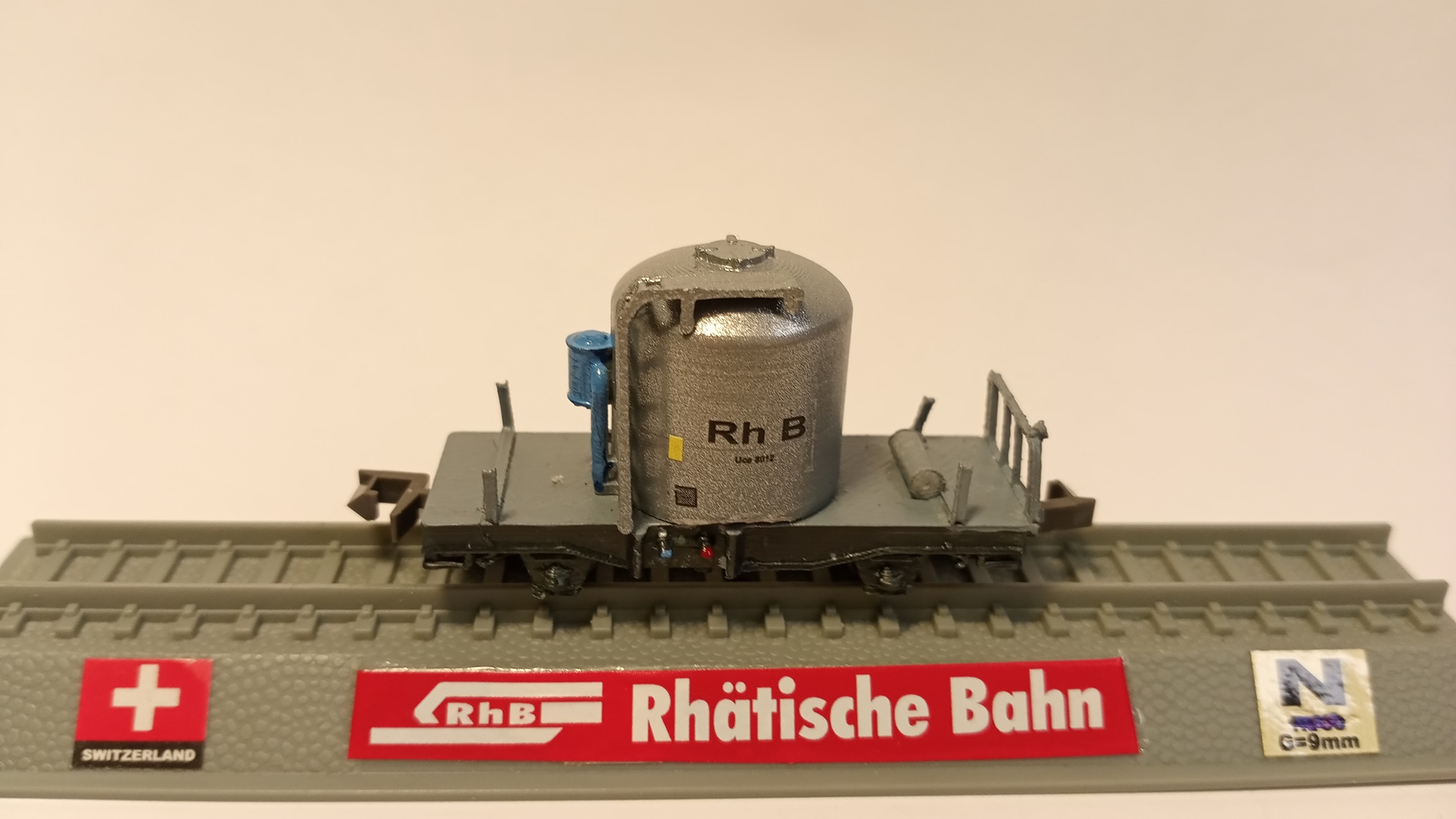

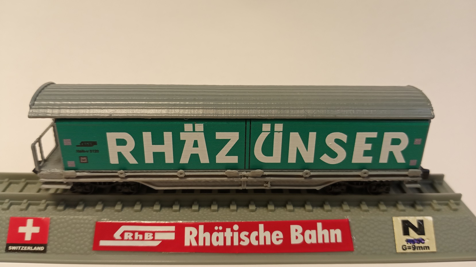

Buongiorno a tutti.
Condivido con voi qualche lavoretto portato a termine durante le vacanze natalizie.
Buona parte dei carri è destinata ad essere trainata dal Coccodrillo che a breve approderà ai miei binari.
Le prossime uscite saranno dei carri della famiglia Haik in livrea Coop e Usego.
Buoni treni a tutti.
Cristian

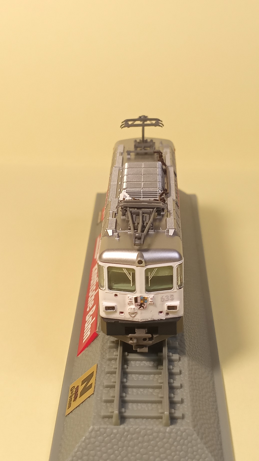

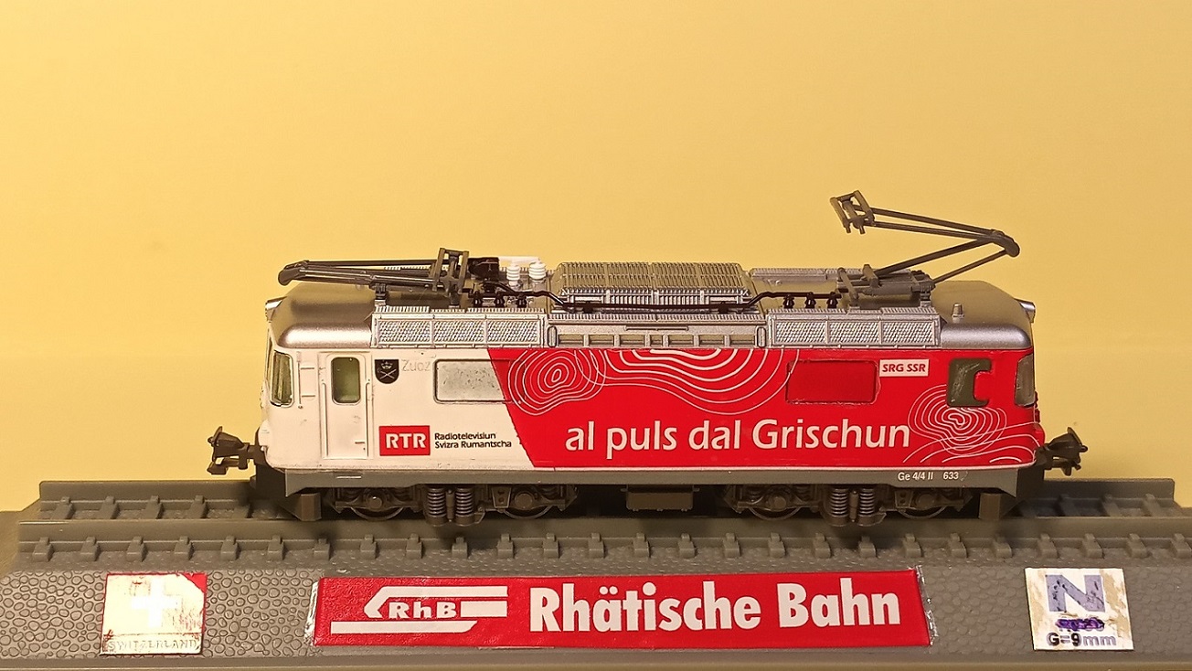

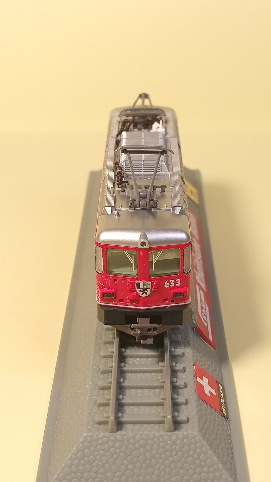

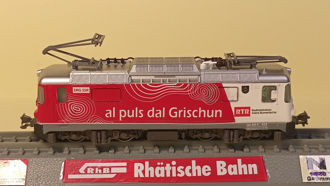

Bellissimi lavori. La Grischuna Ge4/4 633 mi piace assai. Hai prima riverniciato la macchina in due colori e poi hai apposto le decals?
Come hai applicato le decals sulla porta del macchinista? In scala N è tutto complicatissimo! Se pubblichi qualche foto dall'altro lato della macchina ti sarei grato.

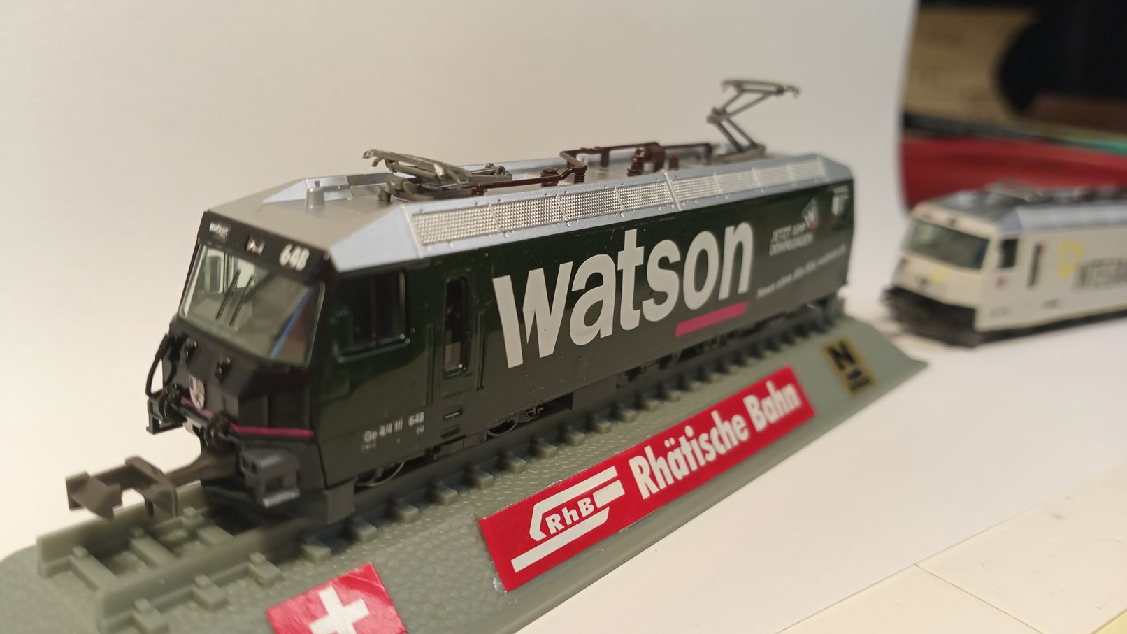

Eccomi finalmente!
Si, ho dapprima smontato completamente la cassa della macchina e sverniciata parzialmente (ho tolto tutte le scritte che altrimenti farebbero spessore nella fase di verniciatura e affiorerebbero sempre). Poi ho verniciato la cassa completamente di bianco e, dopo la mascheratura, ho dipinto la porzione rossa.
Per quel che concerne le decals sulla porta del macchinista quando le ho disegnate ho creato un'area "libera" grande come il finestrino. Quindi prima di applicare la decal laterale l'ho tagliata seguendo il profilo del finestrino. Ti metto le foto richieste di seguito.
Devo dirti che questo è un prototipo e qualche errore c'è, ma ti garantisco che a occhio nudo, senza le zoomate della macchina fotografica fa una discreta figura.
Appena avrò tempo di terminarla pubblicherò anche le foto della 645 RTR, tu se hai bisogno d ulteriori ragguagli mandami pure un mp.
Buona serata a tutti
Cristian

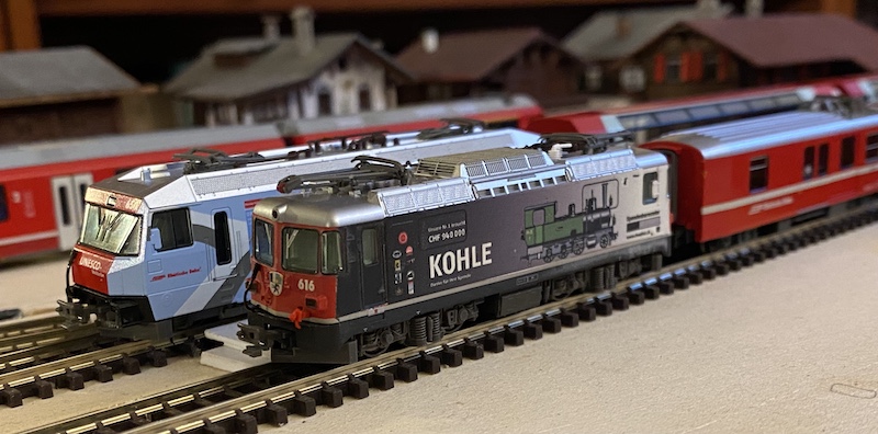

Questa la mia kohle su decals preparate dall'ottimo Loris Crevola
