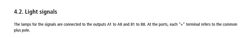

Stefano, il manuale del decoder (pag.40) riporta chiaramente che le luci dei segnali devono essere a positivo comune.
