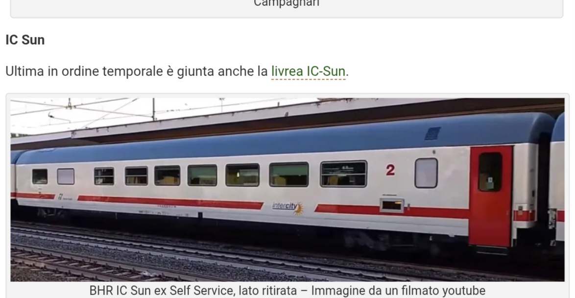

qui https://scalaenne.wordpress.com/2016/03 ... ice-a-bhr/
ho trovato la carrozza reale indicata come "BHR IC Sun ex Self Service". Si tratta quindi sempre della stesso tipo di carrozza che ha avuto innumerevoli livree nel tempo, compresa quella bgrigio etc...
ma resta il mistero di quale codice sia quella fatta da Acme in livrea Intercity Giorno...

Self service in livrea intercity giorno non esistono, neanche al vero. Esistono carrozze ex self service riqualificate come progetto 901 o commessa 270, che hanno avuto la livrea ESCI, FB, e poi appunto intercity giorno.
Queste carrozze al momento non sono mai state riprodotte da nessuno.
Quella che ha fatto acme è la self service originale che ha avuto la livrea XMPR con fascia verde chiaro e prima grigio chiaro con fasce rosse.

La carrozza a cui mi sto riferendo, riprodotta da Acme, è quella al vero nella foto allegata...
Questa è una ex self service appunto, non è mai stata riprodotta da nessuno. Acme ha riprodotto le ex ristorante gran confort

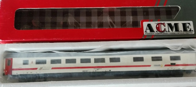

Ti assicuro che è stata riprodotta perché me la vogliono vendere...

Ciao, a me suona male questa foto della carrozza singola, di solito Acme le mette sempre nei set, mai singola! Credo che sia una elaborazione e pare fatta bene. Che codice ha la scatola?

È sicuramente una elaborazione. Basta guardare la lettera C della scritta ACME sulla scatola che ha la vecchia grafica con la goccia bianca e la scritta sotto ANONIMA COSTRUZIONI MODELLISTICHE ESATTE. Le prime carrozze IC sun uscite nel 2018 avevano già il logo ACME attuale con la C senza goccia bianca ma con una sfumatura bianca tipo luccichio e senza la scritta sotto. La scatola non è sicuramente la sua e non mi risulta che Acme abbia fatto una carrozza singola livrea IC sun (tranne la carrozza pilota).

Il venditore dichiara che la scatola non è la sua, quindi da quel punto di vista non c'è mistero. Ma la carrozza, il modello, esiste? Qua l'è?

Confermo con certezza assoluta che ACME non ha mai riprodotto questa carrozza in nessuna delle livree dalla ESCI in poi, a sostegno di quanto già anticipato da Carlo.
L'elaborazione in questione (perché di quello si tratta) penso sia basata su una delle prime produzioni (2005 circa) di carrozze Self Service XMPR (le più bistrattate, nel modellismo come al vero), codice ACME 50028 o addirittura potrebbe essere una di quelle in combinazione con Heris 16022 del 2003.
A giudicare da questa unica foto, sembra ben fatta. Pare che manchino i pulsanti di apertura porta, la porta stessa non mi sembra sia stata modificata come al vero bensì solo ricolorata, il display esterno sembra essere su decal e mi sembra che ci sia qualche leggera inesattezza sui vetri.
Però, a parte questo, resta pur sempre un modello unico nel suo genere.
Non capisco però a voler mentire spudoratamente dicendo che è un prodotto ACME. A meno che chi sta vendendo è un banale rivenditore a cui non importa nulla documentarsi un po' prima.

Come ti hanno detto, si tratta di un'elaborazione e non di una carrozza originale.

Certo una elaborazione come questa non deve essere stato un lavoro semplice, verrebbe la pena di prenderla anche solo per la curiosità di vedere come è stata realizzata...

Beh sì, ma valuta anche il prezzo che ti propone, unito alla qualità che si evince dalla foto.
Si vedono i bordi delle decals o li ha fatti bene?
La verniciatura sarà a regola d'arte?
Ci vuole poco a passare da un oggetto che vale 100 euro a uno che ne vale meno della metà. Già a giudicare da questa singola foto, pare siano stati fatti alcuni compromessi...

Elaborazione o meno, le fiancate sono completamente differenti anche guardandone una da sx a dx o viceversa .
