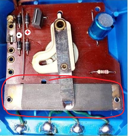

Buonasera, nel cercare su internet delle soluzioni per riparare il mio trasformatore Lima, ho visto questa discussione e approfitto per chiedere un consiglio. Nella foto che è stata pubblicata nel primo post (se ho fatto giusto potete rivederla qui sotto) si vede la pista su cui scorre la lamella e che regola la tensione ai binari. Dato che la mia è rovinata non si riesce a fare una regolazione lineare ma a scatti o addirittura punti in cui la tensione è zero. Non so di che materiale è fatta la pista, ma volevo chiedervi se è possibile sostituire la pista per ripristinarla, con quale materiale simile e come posso fare per collegare correttamente i contatti visto che quella originale sembra sia rigettata.
Grazie in anticipo per la vostra consulenza.
Fabio
IMG_20260101_232434.jpg [ 107.02 KiB | Osservato 723 volte ]
 Oggetto del messaggio: Re: Trasformatore Lima 50 2053
MessaggioInviato: venerdì 2 gennaio 2026, 9:18
Messaggi: 5081
Difficile dire come era fatto, probabilmente uno strato di un materiale con un certo grado di resistenza per cm applicato sopra una lastrina isolante di supporto. Quindi è quasi impossibile trovare una alternativa (anche come possibilità di reperimento dei materiali).
Per il discorso della rivettatura invece la soluzione generale è in genere semplice: si fanno saltare i rivetti esistenti "mangiandone" la parte ribattuta con un trapanino avente una punta da metallo un poco più grande della testa del rivetto e poi spinto fuori, a quel punto si sostituisce il rivetto con vite, dadino e rondella elastica,
Detto questo quegli alimentatori si trovano usati a pochi euro ... vale la pena cercare di ripararlo? Potrebbe essere invece la volta buona di passare ad un alimentatore migliore (sempre nell'usato economico ti consiglierei i fleischmann o i roco).
