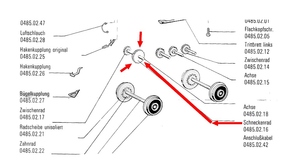

Allora: ho una discreta collezione di Kof, Brawa, Trix, Black, in totale 24.
Ora mi sono accordo che alcuni di quelli Brawa, non funzionano bene.
Mi spiego meglio: l' ultimo alberino, che riceve il moto da una vite senza fine calettata sul motore, ha al centro un ingranaggio abbastanza
sottile e relativamente delicato, che si consuma facilmente, facendo diventare i dentini sempre più usurati ed, alla fina, il motore gira a vuoto,
rendendo quindi inutilizzabile il modello.
Ho provato a cercare su Interneto il pezzo di ricambio.. ma niente da fare.
Qualcuno sa indicarmi dove chiedere ?
Amy
kof.jpg [ 93.47 KiB | Osservato 954 volte ]

Scrivi alla Brawa direttamente...come prima cosa...

Mandagli il disegno sopra e spera ce l'abbiano ancora. Quando è capitato a me di averne bisogno, ho avuto sempre delle risposte.
