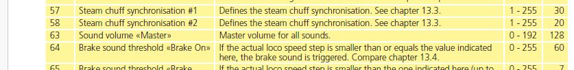

Scusate, ma a me risulta che la regolazione del volume generale si imposti con CV63.
2026-02-04_090030.jpg [ 29.57 KiB | Osservato 1011 volte ]

Hai ragione, sono andato a memoria... È la 63.
