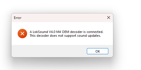

Mi ritrovo quindi con un decoder che non accetta alcuna sovrascrittura dei suoni con altro progetto.

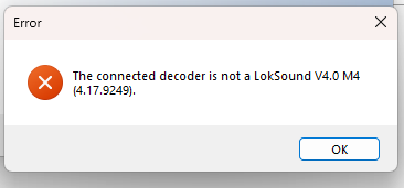

Ma ho scaricato diversi suoni nella versione M4 e non si caricano. Lokprogrammer mi dice che non si tratta di un Loksound V4.0 M4 mentre è lui stesso che lo identifica così se faccio la lettura del decoder.

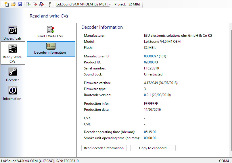

Nella schermata delle informazioni del decoder c'è scritto: "Sound Lock Unrestricted" che sembra indicare che non sia bloccato.

Riprovato a caricare suoni, stesso messaggio di errore.
La cosa curiosa è che se si prende un qualunque progetto v4, Lokprogrammer permette di convertirlo (tool/change decoder type) per v4 M4 OEM, ma poi risponde che il v4 M4 OEM non permette di caricare i suoni...
Comunque non carica neanche i progetti nativi "v4 M4 OEM". In questo caso però il messaggio è "non è un v4 M4"
