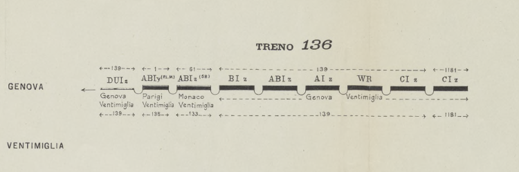

Un saluto a tutti. Per ritornare all'argomento delle carrozze Sudbahn che circolavano in Italia, ho trovato nel manuale invernale 1911-1912 la presenza di una carrozza mista delle Sudbahn (ABIz SB) che effettuava il percorso da Monaco di Baviera a Ventimiglia nel treno 136.

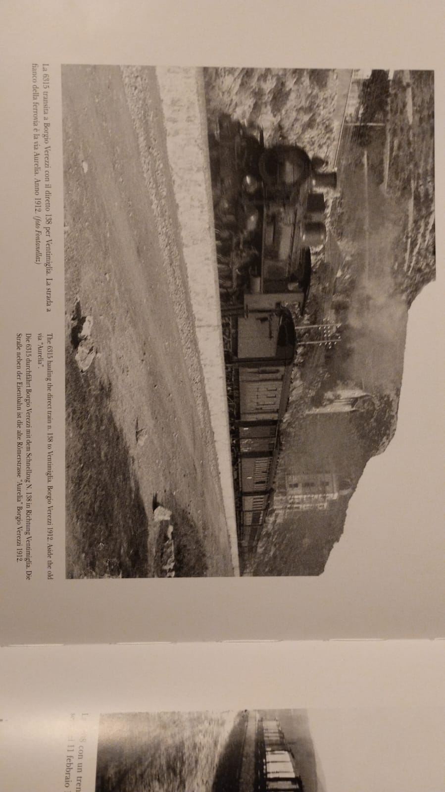

Una foto di un treno che percorreva la linea del Ponente Ligure circa in quell'anno. Per chi volesse approfondire le caratteristiche delle carrozze Sudbahn, segnalo i bei articoli pubblicati da Pietro Merlo sui bollettini FIMF 318-321, con i seguenti contenuti: 318 - Storia delle Sudbahn ed elenco delle carrozze pevenute alle FS divise per Tipo, 319 -carrozze Sudbahn miste 1/2 classe, 320 - carrozze di terza classe , 320 - bagagliai e carrozze di servizio. Ciao. Stefano.

Ma queste ultime sono carrozze pervenute come prede belliche e/o acquistate, e quindi rimarcate, o di altre amministrazioni circolanti in Italia in composizioni internazionali?
 Oggetto del messaggio: Re: Carrozze straniere in Italia ep. I e II
MessaggioInviato: martedì 24 febbraio 2026, 16:35
Messaggi: 1213
Località: milano
Buongiorno, Prima della Prima Guerra Mondiale le carrozza appartenevano alla società austriaca Sudbahn ed arrivavano in Italia in composizione a treni internazionali (come carrozze straniere) via Brennero (vedi manuale del 1912).
Successivamente alla Prima Guerra Mondiale, alcune di queste carrozze rimasero in Italia come bottino di Guerra e vennero reimmatricolate come FS: la variazione della marcatura è spiegata nei Bollettini FIMF sopracitati. Ciao a tutti. Stefano.

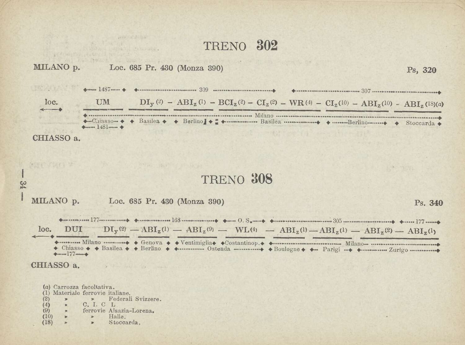

Treno 302 FS: una bella composizione del 1924, tratta dal sito di Fondazione FS, bella carica di carrozze straniere, nella quale utilizzare il nuovo modello di carrozza di terza classe prussiana (CIz 10) annuncata da Roco. In prima posizione, un bel postale Regie Poste Tipo UM. Ciao. Stefano

Chi è C.I.CL?
MessaggioInviato: venerdì 27 febbraio 2026, 12:27
Iscritto il: giovedì 30 aprile 2020, 11:21
Messaggi: 22
Ipotizzo: Compagnia Internazionale Carrozze Letto
MessaggioInviato: venerdì 27 febbraio 2026, 13:57
Messaggi: 2234
Località: Breil sur Roya
E' il nome "autarchico" della C.I.W.L.
