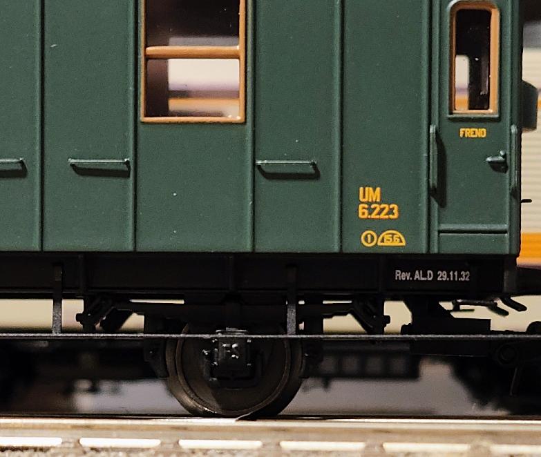

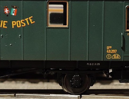

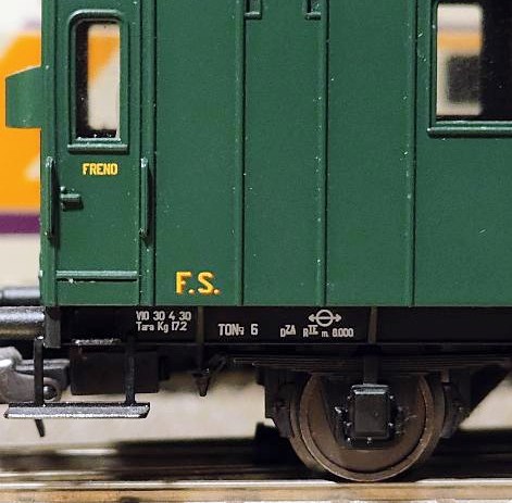

Al fine di inquadrare al meglio l'ambientazione dei modelli dei tre postali che ATM ha riprodotto fino ad ora,
allego le foto delle loro date di revisione.
Saluti,
Riccardo
