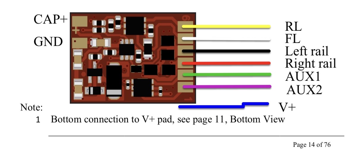

Buongiorno a tutti, avrei bisogno dello schema di saldatura dei fili del decoder funzioni 8 pin alla sua relativa piazzola, in quando mi è arrivato con i fili scollegati. Grazie mille in anticipo.

Sul manuale sono idicate

Grazie mille, ma purtroppo il manuale non è aggiornato a quello 8 poli di nuova uscita

Dovrebbe essere così:
IMG_6979.jpeg [ 92 KiB | Osservato 3288 volte ]
