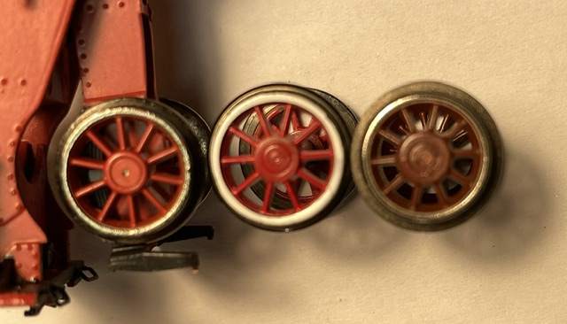

Analizziamo la questione ruota bissel 685
Nella prima foto da sin a dx
Oskar : diam 10,5 mm asse da 1,5 mm
Metropolitan : diam 11 mm asse da 2,5 mm
HR standard : diam 10 mm asse da 2 mm
Cambiamo subito lo standard HR con quello in confezione che ha diam 11 mm ( foto 2 )
Valutiamo poi ruota Metropolitan con ruota HR : stesso diametro , centro diverso. ( foto 3 )
Anche una Top Train andrebbe bene .. ma, come Metropolitan, chi le ha ?
Sintetizzando ::Oskar più piccola , ma con centro ruota gradevole, HR corretta, ma con centro ruota eccessivo.
Farle ? Possibile, ma costano .
