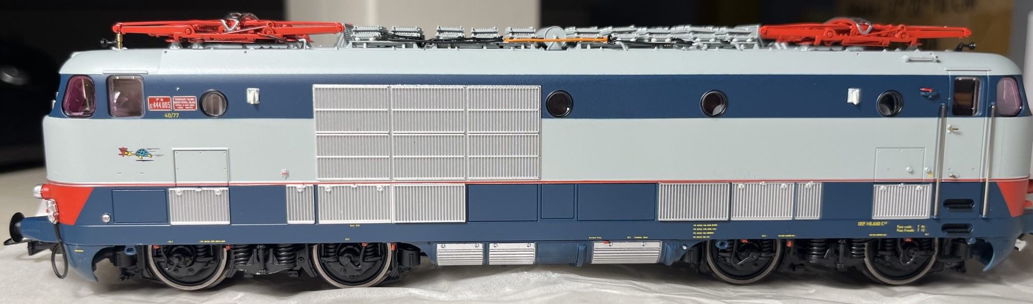

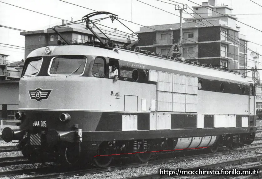

potrebbe esserci qualche decimo di millimetro su cui discutere; ma la lente serve, mi spiace
chiedo a macchinista.fiorilla di perdonarmi se uso una sua foto
IMG_8987rid.jpg [ 148.01 KiB | Osservato 304 volte ]
cassone.jpg [ 156.85 KiB | Osservato 304 volte ]

Le foto non sono dello stesso lato? Le griglie laterale + cassone non corrisponde tra foto e modello.

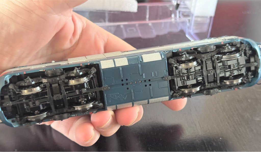

Gery ha scritto:
potrebbe esserci qualche decimo di millimetro su cui discutere; ma la lente serve, mi spiace.
Guarda, non per rimarcare l'ovvio, ma se guardi i disegni presenti nel libro "E.444 Velocità e leggenda" di MdF e Voltan, alcuni dei quali elaborazioni dello stesso MdF dei disegni FS, noterai le differenze tra una e444 di serie e la 005. La differenza tra i cassoni è notevole. Pagine 95 e 194. Altro che lente.
Nelle e444 di serie, sotto al cassone si vede spuntare completamente il fissaggio della trazione bassa, nella e444.005 tale fissaggio è quasi totalmente celato.
Il cassone più massiccio della e444.005 è una delle caratteristiche principali, assieme alle vistose griglie, che rende il rotabile cicciottello :o .
Sul modello Aimx, tutta la trazione bassa è ben in vista, con tanto di vite di fissaggio.
Poi se si vuole fare finta di non vedere, alzo le mani.
Comunque man mano che i modelli arriveranno ai proprietari, arriveranno anche altre foto, magari saranno ancora più chiare. I disegni FS invece si trovano nell' archivio di fondazione FS.
Decisamente non è l'angolazione corretta per fare raffronti. Basta che tu vada indietro di qualche pagina comunque ed è tutto nero su bianco...
...e la foto non è di Fiorilla, che l'ha presa e pubblicata senza citarne l'autore, ma dell'amico Dell'Amico.
Tanto per precisare

E.656.420 ha scritto:
Esatto, ha un profilo inconfondibile. Per questo lo trovo un errore grave, non da contachiodi.
...anche perchè qui si parla di millimetri, non di decimi

Occorre segnalare questo problema del cassone a Paul Wong e vedere cosa dice. Soprattutto cosa ancora più importante capire se il pezzo è smontabile e sostituibile perché se fosse un pezzo unico con la cassa sarebbe un casino....

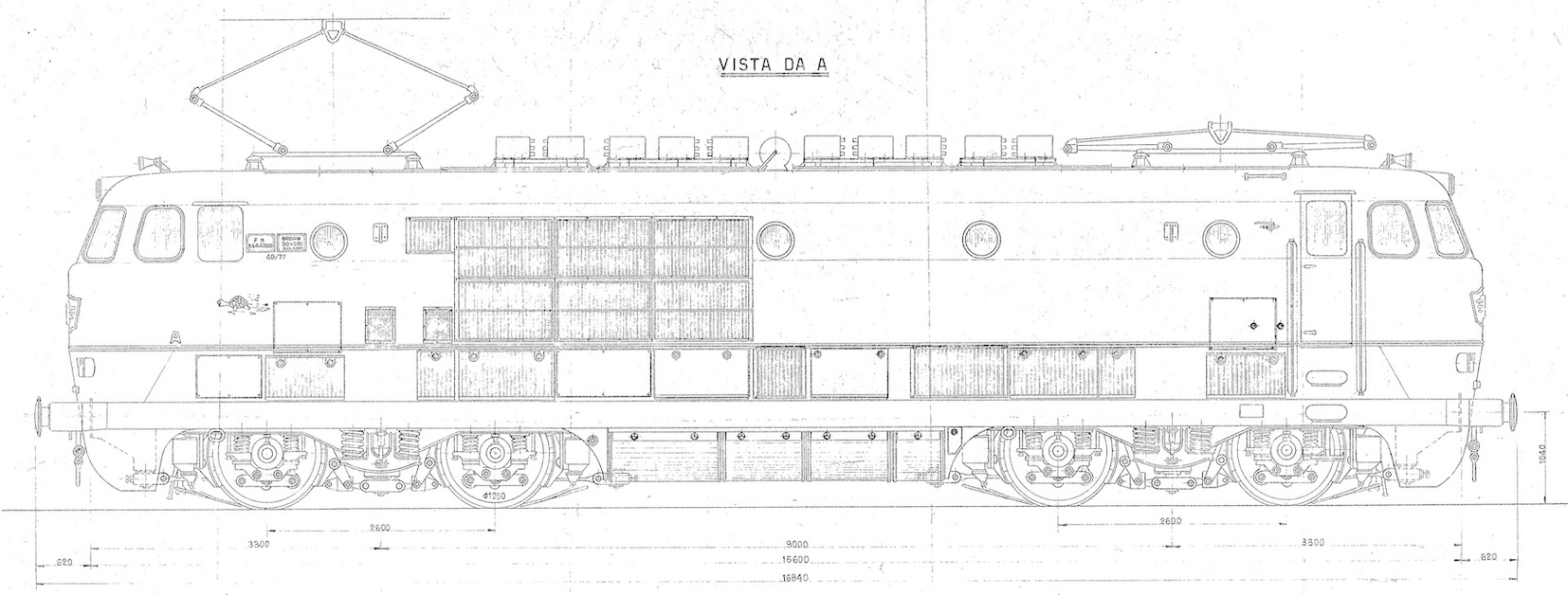

Per chi volesse fare riferimento ai disegni, metto qui la vista laterale, tratta dalla tavola originale TIBB in 1/20 con le 4 viste dalla macchina, un lenzuolo formato A0 (per chi non avesse dimestichezza con i formati UNI, circa 85 x 120 cm)
Tra l'altro, dato il buon livello di dettaglio dell' 1/20, è indicato chiaramente l'attacco della trazione bassa a cui giustamente fa riferimento E.656.420.
Ognuno tragga le sue conclusioni...
E.444.005_.jpg [ 288.48 KiB | Osservato 100 volte ]

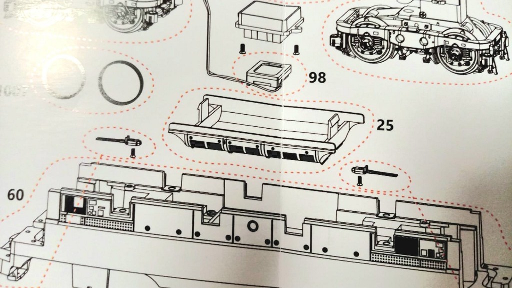

Qualora confermato l'errore dimensionale, vista anche la cura posta dal progettista e dalla ditta nella realizzazione di un modello iconico, sono fiducioso che verrà posto rimedio fornendo il cassone corretto. La eventuale sostituzione del pezzo (25) sembrerebbe piuttosto semplice essendo questo componente inserito ad incastro come risulta dal disegno allegato.
cassa2.jpg [ 131.88 KiB | Osservato 98 volte ]
cassa1.jpg [ 146.19 KiB | Osservato 98 volte ]

Hanno comunicato che il cassone è errato in altezza e stanno gia lavorando per sostituirlo...
