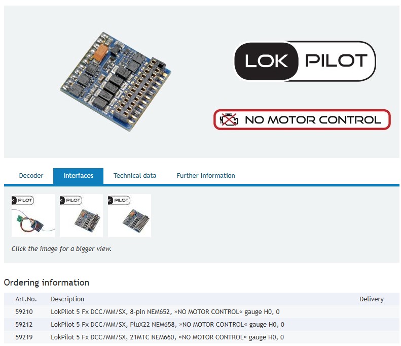

Utilizzo questa vecchia discussione senza aprirne un'altra. Cercando in giro in rete noto che da tempo esistono decoder Esu loksound funzioni senza la gestione del motore con attacco 8 poli e 21mtc (utili in caso di sonorizzazione di macchine folli agganciate a macchine motorizzate ed avere un doppio sound). Non trovo da nessuna parte invece i decoder Esu loksound funzioni con attacco plux22 ma solo quelli normali con gestione del motore. Qualcuno sa se esistono? In caso che codice hanno? Oppure non sono stati ancora inventati?

Tipo il 59212?
Immagine 2026-07-31 113232.jpg [ 84.73 KiB | Osservato 229 volte ]

No il 59212 è solo un decoder funzioni normale. Io parlo di un decoder funzioni sound! Tipo il 58210 o il 58219 però con attacco plux22. Non esiste?

Sul sito ESU non lo vedo, quindi sembra di no.

Non esiste quello che chiedi.
Ma non ti basta il sonoro dell’altra loco motorizzata?

Scusa se rispondo ora ma a causa dei rallentamenti del sito del forum riesco ad accedere male e dopo quasi mezz'ora. La doppia sonorizzazione permette di avere un volume più elevato alle alte velocità (altrimenti abbattuto dal rumore del rotolamento degli assi in velocità) e un realismo maggiore sul plastico in fase di partenza e arrivo. Vorrei mettere i 2 decoder sound sull'elettrotreno etr 242 dove a breve installerò i kit di illuminazione con attacco plux22. Sonorizzare i 2 musi, oltre che a rafforzare il volume del suono, crea anche un effetto di doppio motore acceso come al vero. Ovviamente su quella non motorizzata non occorre un decoder sound da 99€ ma ne basterebbe uno funzioni sound da 68€. Il problema è che come immaginavo non esiste ma ho voluto chiedere conferma per sicurezza e mettere 2 decoder sound da 99€ richiede una spesa impegnativa. Mi chiedo come mai ad oggi non abbiano ancora inventato un decoder Esu funzioni sound plux22. Eppure quelli a 8 poli e 21mtc esistono ormai da anni! E quello 21mtc l'ho già usato con successo su una e414 dummy accoppiato a quella motorizzata dell'Intercity Acme!
