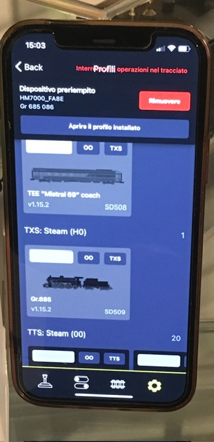

Occorre creare un account Hornby.com se non lo avete già ( selezionate la lingua italiana ) poi scaricate la app HM ( basta inquadrare il QR code presente nelle istruzioni ) e avviate la procedura di ricerca del dispositivo mantenendo la lok sul binario alimentata in DCC ma anche il DC 12-16 volts va bene .
Vi appariranno le varie schermate con semplici istruzioni inclusa quella di fotografare la lok , foto che viene immediatamente inserita . ( vedi varie foto)

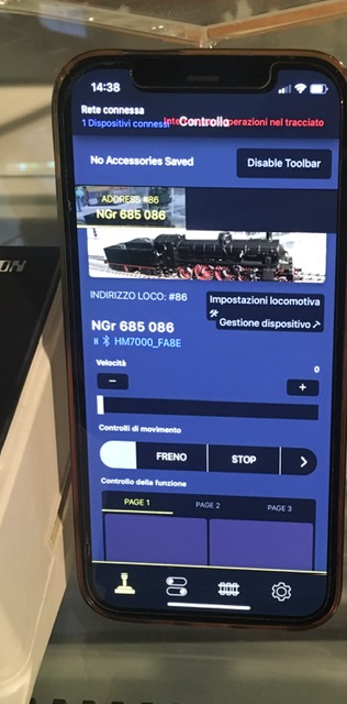

Selezionando poi la icona in basso a sin ( il profilo rotaia) compare il quadro di comando .
La lok va già , ma é priva di funzioni per il comando BT .

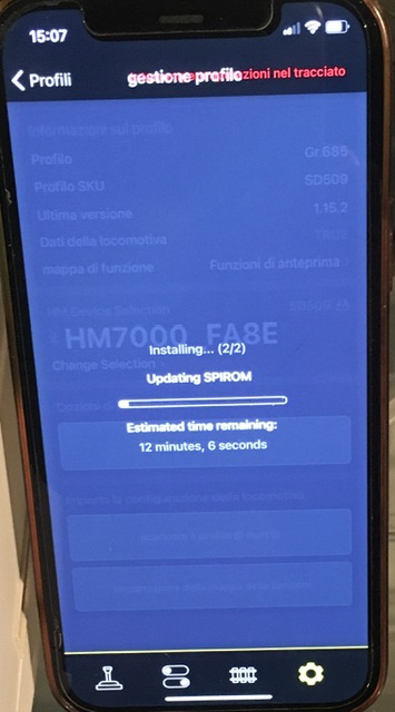

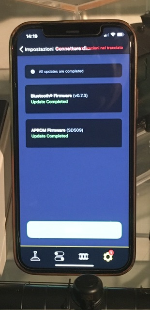

Occorre quindi scaricare dalla sezione “ profili “ del sito l’aggiornamento : fortunatamente presente l’immagine della nostra 685

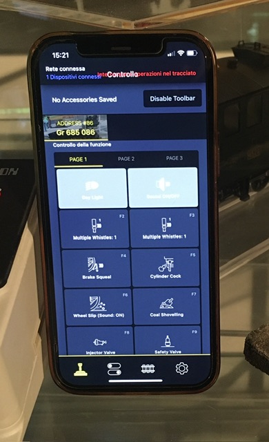

Terminato il processo (forse sbaglando ho ricaricato tutto il dec ) la lok va rimossa dal binario per almeno 5 sec . Rimessa sul binario il BT si ricollega e compare la schermata definitiva della consolle di comando . ( vedi foto )

lo scarico del profilo della 685, per avere in BLE tutte le funzioni che , da subito si hanno in DCC, impiega oltre 15 minuti, e nel nostro caso il primo tentativo si è rotto; al secondo ha funzionato.

Servono 30 secondi per collegare il decoder allo smsrtphone, poi servono 12-15 minuti per scaricare il profilo, che include i dati per il suono.

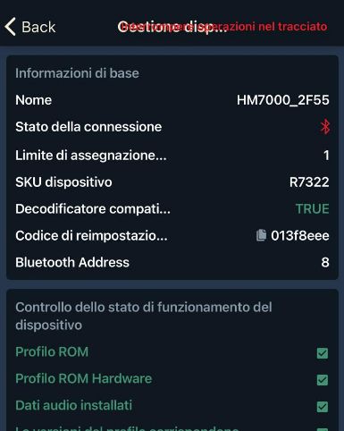

Dopo di che il codice di reset lo puoi trovare nella schermata delle informazioni di base (seconda immagine) accessibile premendo, in modalità edit (impostazioni locomotiva), il pulsante "Gestire " appena sotto l'immagine a dx (prima immagine) oppure la si può esportare dalla sezione Aiuto e supporto (terza immagine).
La modalità di controllo è appena sotto le informazioni di base dove ci sono il nome e l'indirizzo della loco (vedi prima immagine)

aggiornamento. ho cancellato l'associazione app decoder e ho rifatto la scansione; ha trovato la locomotiva; poi ho importato le funzioni ed ora col BLE funziona tutto; ho perso le simpatiche iconcine di luci, fischi, freni,... ci sono i tasti da F0 a F27
