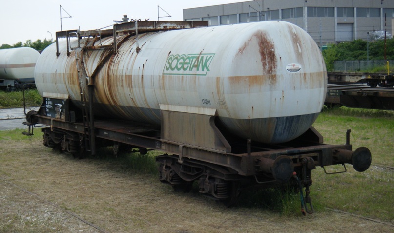

Se volete giocare a trovare le differenze questo sarebbe, al vero, il modello di carro riprodotto da Rivarossi visibile nella pagina precedente:
Cisterna.jpg [ 126.63 KiB | Osservato 270 volte ]
MessaggioInviato: sabato 10 ottobre 2026, 18:33
Messaggi: 6910
Dunque... il praticabile attorno al bocchettone è molto più ampio e su due livelli, ci sarebbe quella cosa (un tubo di caricamento?) a Y che manca, la scaletta non è sulla mezzeria ma spostata, le selle di supporto del serbatoio sono molto alte e verticali, la testata senza terrazzino è meno sporgente, i "ganci" laterali sono in altra posizione...
Ma ero stato epurato con altri due per "troppo perfezionismo" da un'associazione di modellisti.
Scusate se mi è sfuggito qualcosa d'altro, ma è abbastanza per me per NON prenderlo, nè farmelo regalare (e a me piacciono le cisterne).
