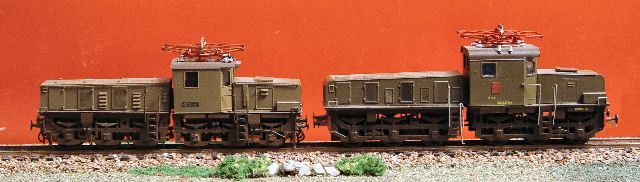

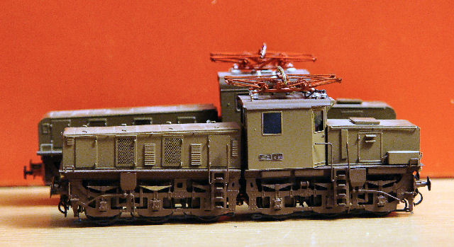

MessaggioInviato: domenica 15 ottobre 2006, 19:50
Messaggi: 1503
Località: Pescara
Penso che queste due foto valgano piu' di tanti utili conti.
Il modello Artmodel e' in 1/87; il modello GT sta benissimo con
i vecchi RR.
Antonello
