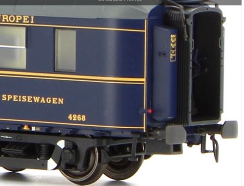

Grazie Miura,non l'avevo visto l'altro link,lo sono andato a vedere ora...li sulle ultime pagina vi è una carrozza Ls Models 4068 CIWL ristorante,quale è l'articolo?tu quale carrozza Ls Models mi consigli?Grazie
Esatto quello che ha scritto verde magnolia, l'articolo è quello. Si tratta della carrozza FS 4268 blu orientale e tetto grigio con targhetta MIlano-Napoli. L'ho comprata anche io. Costa uno sproposito 99 €.

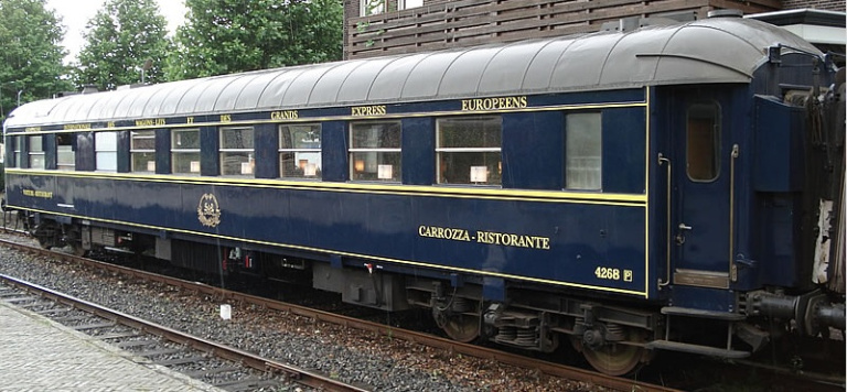

Il modello di Pirata ha i carrelli corretti, non come la foto postata della carrozza reale ristrutturata.
Ennio

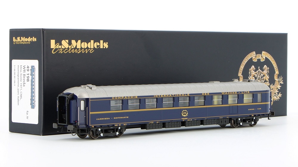

Non avendo trovata quella di PIRATA, ho comprato la 4269 (catal. 49196) e la 4268 (catal. 49198.)
Quest'ultima ha l'imperiale colore alluminio e la scritta mancante di "et des grands express europeen" essendo del 1971.
Va bene per il Treno Azzurro?
Buona giornata. Gaetano

Ciao Gaetano. Quella col tetto in alluminio del '71 me la danno del parco FS ma con marcatura UIC. Ci puoi fare un bel treno con le X 1968 di acme in grigio ardesia. Però dove leggi la cifra 4268 che è messa dove c'è la scritta Restaurant come da foto postata sopra e ripetuta a filo cassa FS 4268. Magari la carrozza è la stessa ma mi fai una foto del numeretto. Grazie, Rob
