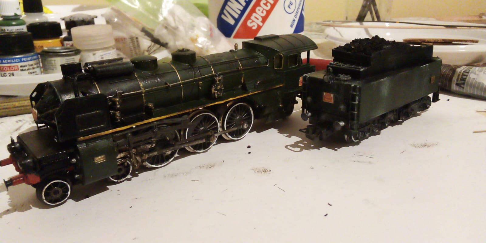

Ciao Mattia e benvenuto
per la loco, come suggerito dai un'occhiata ai forum francesi e salterà fuori qualcosa. Ti sconsiglio anch'io se non lo hai mai fatto di prendere dei kit da montare. Vista la foto è effettivamente molto simile alla P8 prussiana (detto grossolanamente) e sulla baia tedesca secondo me ne trovi diverse....devi ovviamente prenderti un tender a tre assi (tipo quello della BR 24 sempre tedesca) perchè la P8 e la successiva 38 avevano quasi sempre il tender a quattro assi.
Esiste anche la 38 (o P8) francese che nella realtà vennero utilizzate come riparazioni danni di guerra e francesizzate: per esempio questo è un modello.
https://www.ebay.de/itm/Liliput-10420-D ... Sw3rFfbzkX
la prussiana divenne S10 e poi br 17 simili comunque a quella di origine e anche per queste ci sono modelli.
I tender solitamente della stessa marca (ma anche diverse) si possono cambiare o comunque con piccole modifiche funzionano.
Sulla scala: H0 tutta la vita se ami il dettaglio.
Sul plastico pre assemblato ti consiglio di fartene uno da solo, anche semplice, una volta iniziato è come mangiare le ciliegie....non ti vuoi fermare.
(Io da una 18 DB mi sono fatto una 231 francese che non esiste nella realtà ma dà grandi soddisfazioni anche se falso storico)
