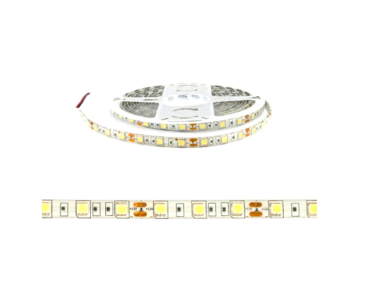

In questi giorni mi sta balenando l'idea di illuminarla, con la solita striscia di led da tagliare
in base alla lunghezza del modello.
Mi chiedevo: posso collegare la striscia di led in parallelo alle luci dei fari, e quindi avere la possibilità
di avere ON/OFF o devo rinunciare a questa possibilità e fare il solito circuito con consensatore, ponte
e resistenza prendendo corrente direttamente dal binario. ?

Oggi ho fatto una prova: ho collegato il filo giallo con quello bianco ed entrambi
li ho saldati ad un polo (non ricordo se al + oppure al - ) della striscia con 10 led e poi ho
saldato il filo blu all'altro polo della striscia, interponendo una resistenza da 1200 Ohm 1/2 watt
e tutto funziona bene; anche invertendo la marcia, l'illuminazione rimane attiva.
Ovviamente se premo il tasto " * " la luce si spegne e ripigiandolo si accende.
Quindi, fin qua, credo che il mio problema iniziale abbia trovato la soluzione...

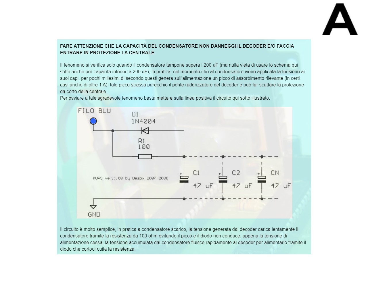

 Oggetto del messaggio: Re: Illuminare Aln 663 digitalizata
MessaggioInviato: mercoledì 20 aprile 2022, 22:50
Messaggi: 2859
Amy, conosci questa pagina guida su dove connettere i condensatori tampone?
https://www.despx.it/e_datab.html
e la relativa guida con schemi:
https://www.despx.it/e_kups.html
Cmq come diceva Zampa, non collegarlo al filo verde e al blu, il rischio di bruciare l'uscita è altissimo.
MessaggioInviato: giovedì 21 aprile 2022, 11:35
Iscritto il: venerdì 10 gennaio 2014, 17:01
Messaggi: 374
Buongiorno e grazie per l'interessamento.
Come scritto da Luca, sono andato a vedere i due link: decisamente interessanti. !

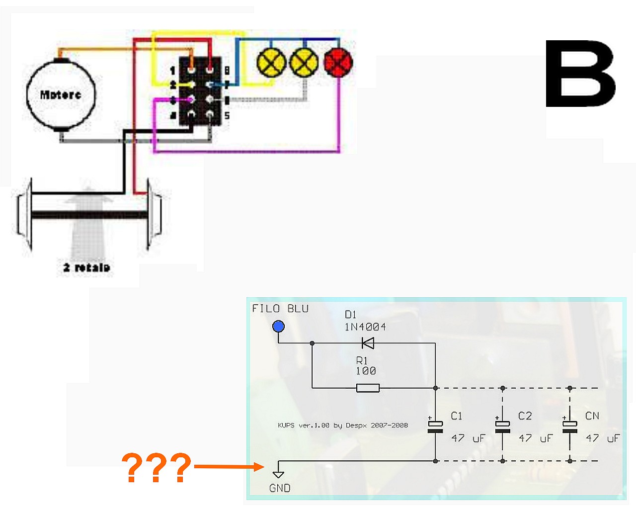

Ora la mia domanda: tenendo per buona la foto A
come collego i due apparati ? foto B
Grazie e ...scusate l'ignoranza...ma non si finisce mai di imparare.
Buona giornata.
Amy
Condens1.jpg [ 159.45 KiB | Osservato 4609 volte ]
Condens2.jpg [ 126.23 KiB | Osservato 4609 volte ]
MessaggioInviato: giovedì 21 aprile 2022, 11:44
Messaggi: 2859
Buona giornata.
Amy
Il gnd va collegato alle piazzole rosa sulla foto del decoder, mentre il + va collegato al filo blu.
Ovviamente fare saldature sul decoder, richiede mooolta attenzione: ti consiglio di dotarti di una bella lente di ingrandimento.
