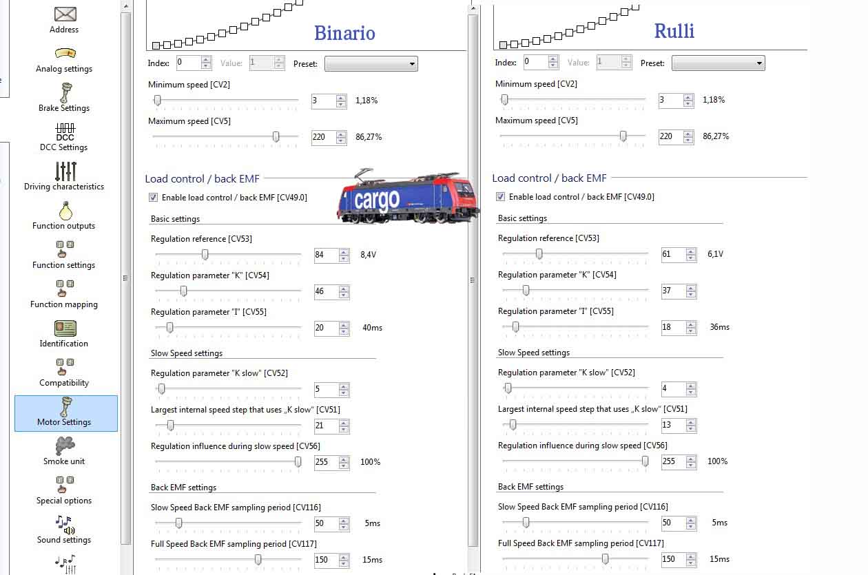

Con l'approssimazione del caso, a dire il vero un minimo di differenza c’é.
Di seguito le due regolazioni ottenute sulla stessa macchina: a sx con corsa sul binario e a dx con accelerazione sui rulli.
La differenza (20% circa) si nota soprattutto sulla parte proporzionale “K” dove si vede la maggior difficoltà di compensare il ritardo di accelerazione (cioè l’errore) dovuto alla massa della locomotiva che oppone resistenza nella corsa sul binario. Mentre sui rulli non c’è praticamente massa da accelerare ed è sufficiente far girare i cuscinetti dei rulli.
La parte integrale “I” è invece più vicina perché l’inerzia del motore, a cui contribuiscono i volani, è rimasta la stessa.
E' l'accuratezza, non la precisione, che è inferiore facendo l'autotuning sui rulli.

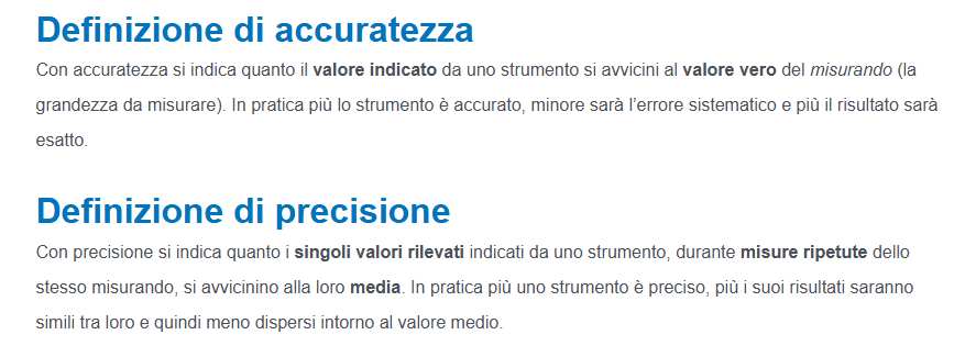

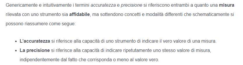

Non ci sono ne unghie ne vetri.
Anche se nel lessico comune viene usato quasi esclusivamente il termine precisione, in realtà il significato è ben diverso. Accuratezza è qualitativo, precisione è capacità di ripetere l'evento con gli stessi valori (anche se non corrispondenti alla realtà).
Uno strumento preciso potrebbe non essere accurato.
2024-12-23_125235.jpg [ 14.84 KiB | Osservato 2627 volte ]
2024-12-23_124102.jpg [ 24.46 KiB | Osservato 2627 volte ]
2024-12-23_124135.jpg [ 33.06 KiB | Osservato 2627 volte ]
https://www.scienzeascuola.it/lezioni/f ... e_vignette
