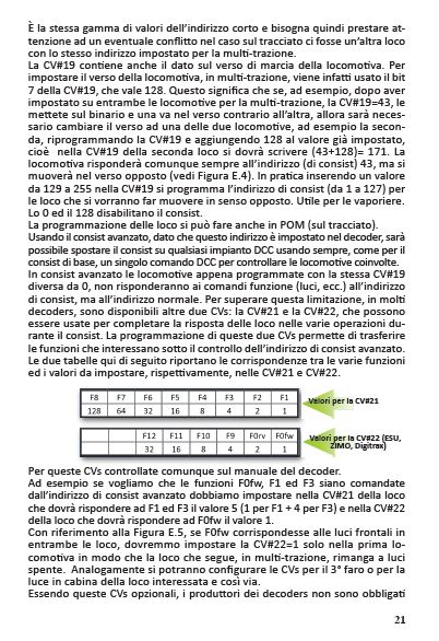

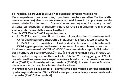

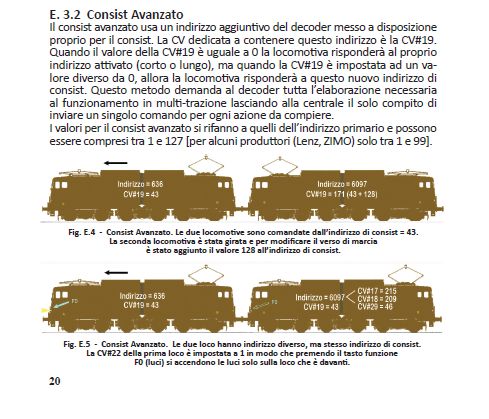

Ignazio, la CV19 non è nessuna chiave, serve solo ad assegnare l'indirizzo di multi-trazione (se è diversa da 0).
Per le altre CV che attivano o meno le luci in multi-trazione vedi qui:
2026-07-02_082623.jpg [ 57.06 KiB | Osservato 3254 volte ]
2026-07-02_082713.jpg [ 94.48 KiB | Osservato 3254 volte ]
2026-07-02_082748.jpg [ 41.55 KiB | Osservato 3254 volte ]
Attenzione che le due locomotive vanno allineate come velocità (inteso al plurale) agendo sulle CV relative per evitare che una freni l'altra, facendo scaldare il motore e consumando gli anelli di aderenza, oppure, se posizionate alle estremità del convoglio, lo faccia deragliare.

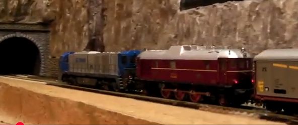

Quante balle... ho fatto tante prove, anche molto lunghe, di circolazione con doppie trazioni sia in testa sia simmetriche, addirittura in ANALOGICO ed è sempre andato tutto bene, non si è fottuto assolutamente niente ne è mai deragliato niente... :mrgreen: :roll:
https://www.youtube.com/watch?v=7yYavIr ... =12&t=806s
https://www.youtube.com/watch?v=hU0fUxL ... =11&t=671s
Ahhh.... Fausto. Queste luci rosse sono un po' strane :mrgreen: Da te non me l'aspettavo! :D

Forse non hai capito lo spirito di quei filmati di prova... eppure il titolo dei filmati è molto eloquente: ho preso un po' di tutto dal mio parco per realizzare le composizioni più demenziali possibili e dimostrare che circola tutto perfettamente... serve per spiegare come far circolare sul proprio plastico plurinazionale ambientato in epoca XX loco di epoca YY e chiede che vetture poter mettere per riprodurre il treno che andava a Roccacannuccia il 38 luglio dell'anno domini... e tu vai a vedere le luci di coda intermedie ? :lol:
