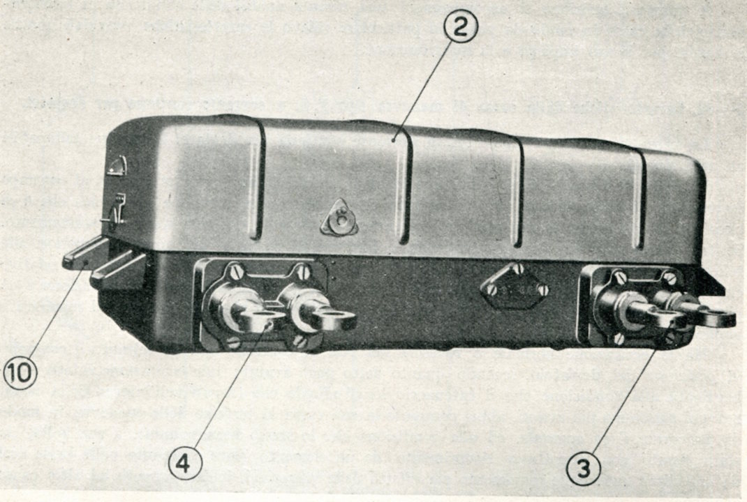

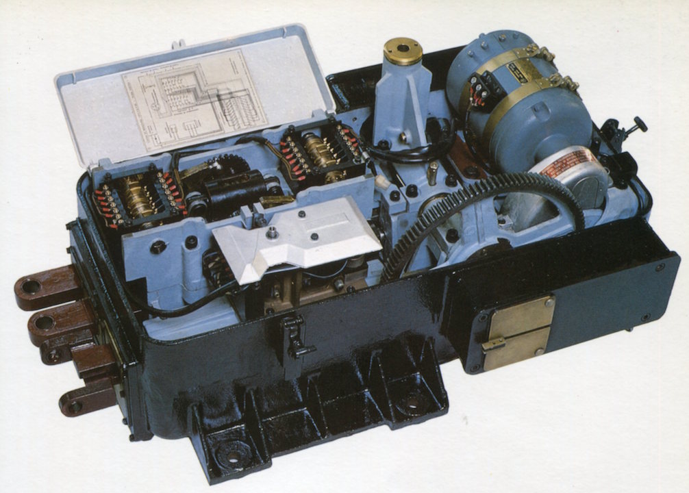

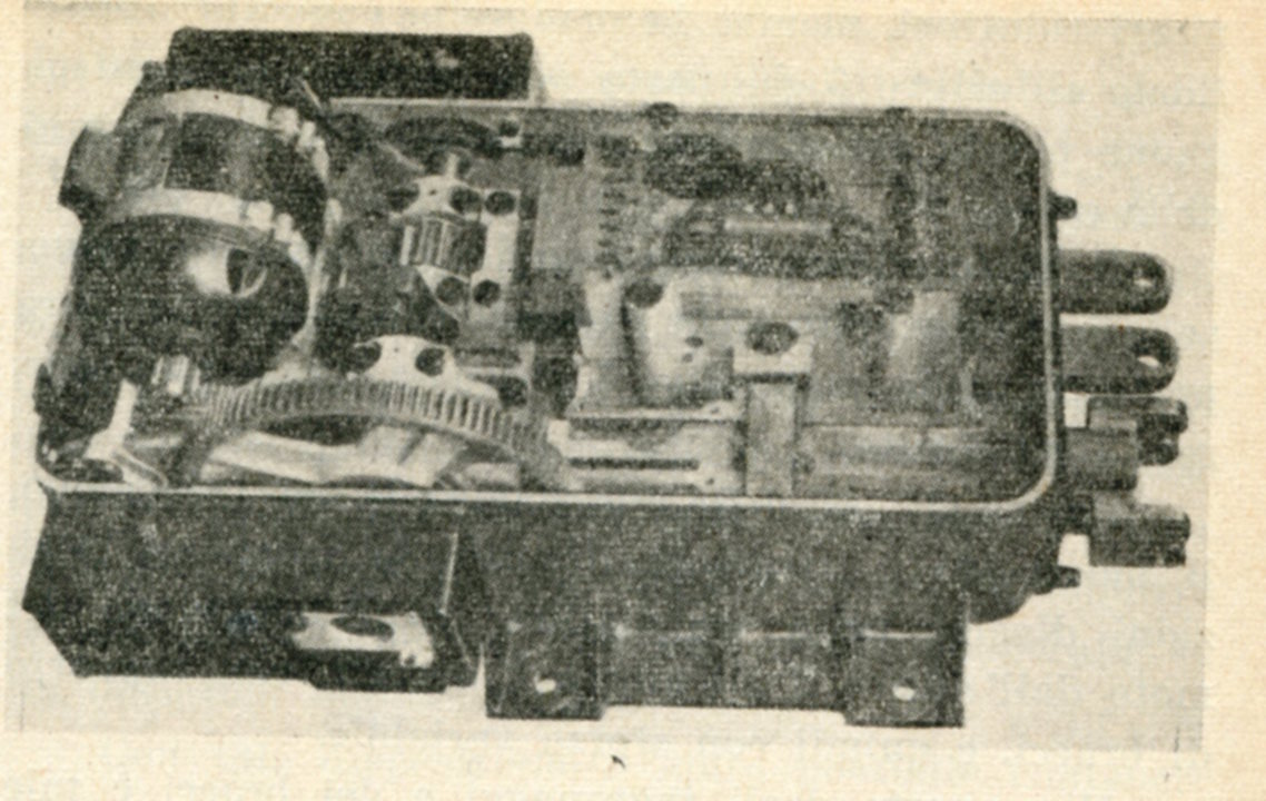

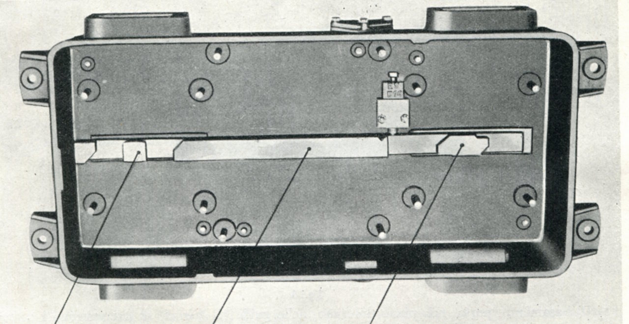

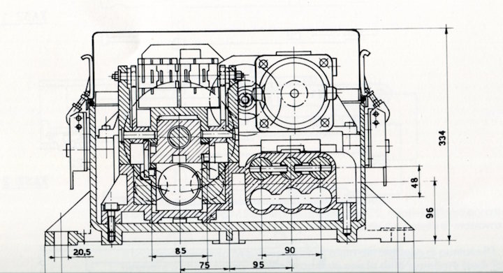

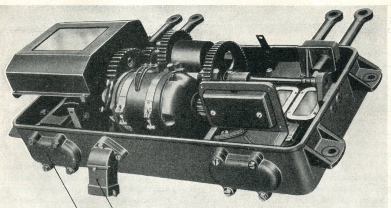

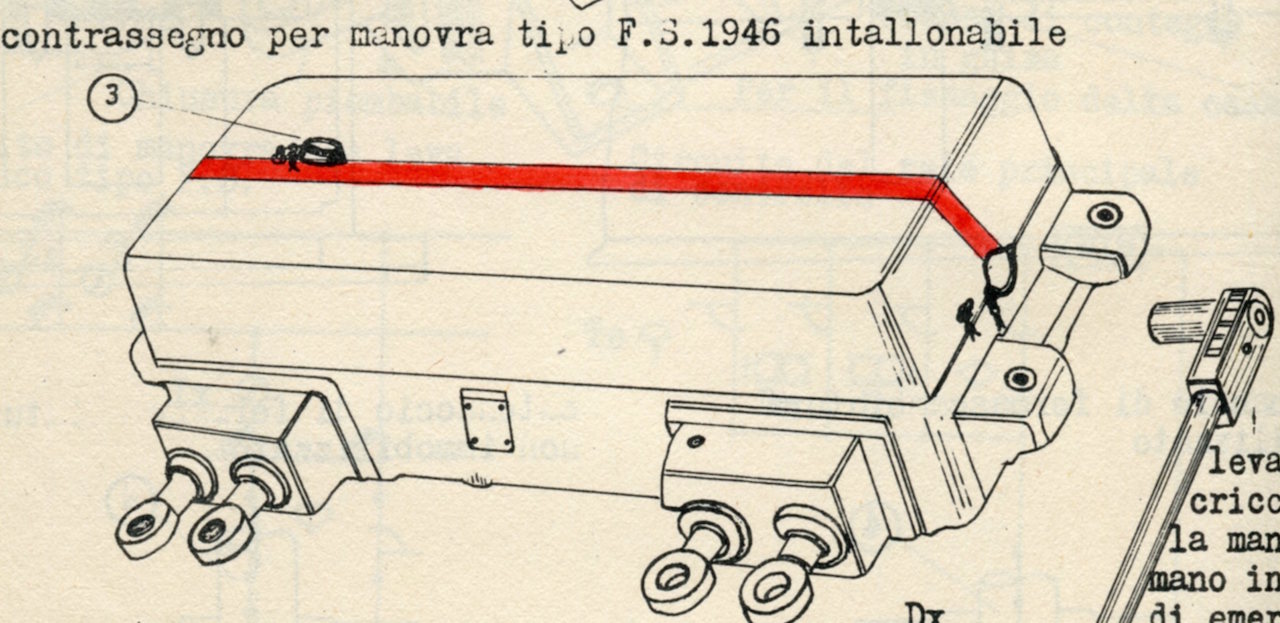

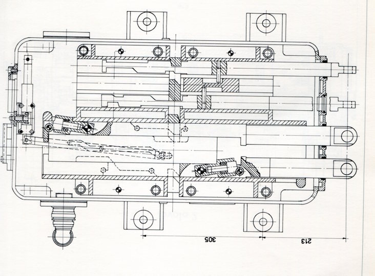

Non avendo disegni quotati completi di tutti i tipi di cassa ho cercato di mettere insieme i dati in mio possesso ricavati da varie fonti quali manuali, istruzioni tecniche, prospetti pubblicitari descrittivi etc, sperando comunque d’esser d’aiuto…mi sono limitato alle tipo FS..c'erano anche le OMS/AEG e le Westinghouse M4.....
Cassa FS 1938 ho solo foto e dimensioni di massima della cassa ma non dell’ingombrante coperchio.Cassa scatola in Ghisa Lungh. mm 976, Largh. mm 472, h.mm166.
cassa38 01.jpg [ 144 KiB | Osservato 14214 volte ]

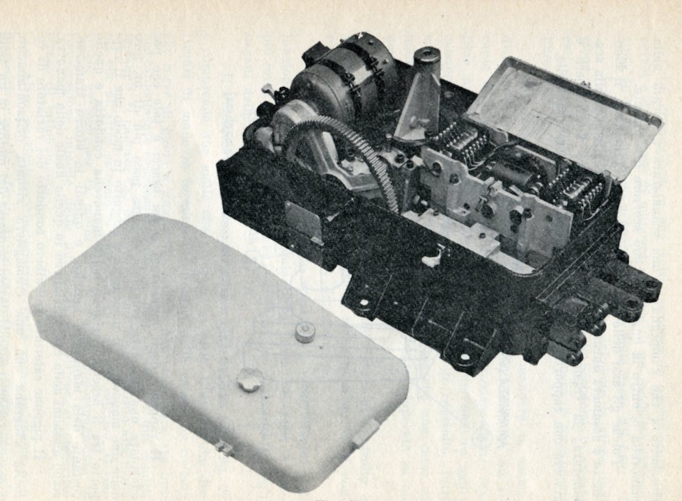

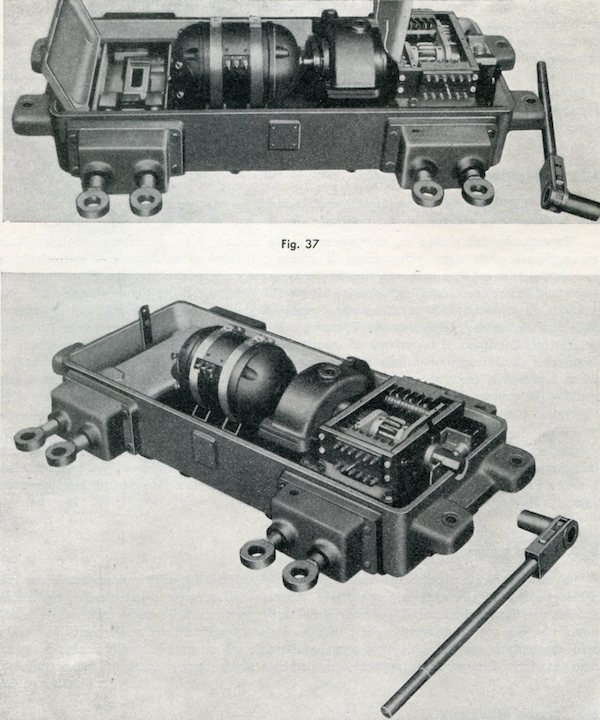

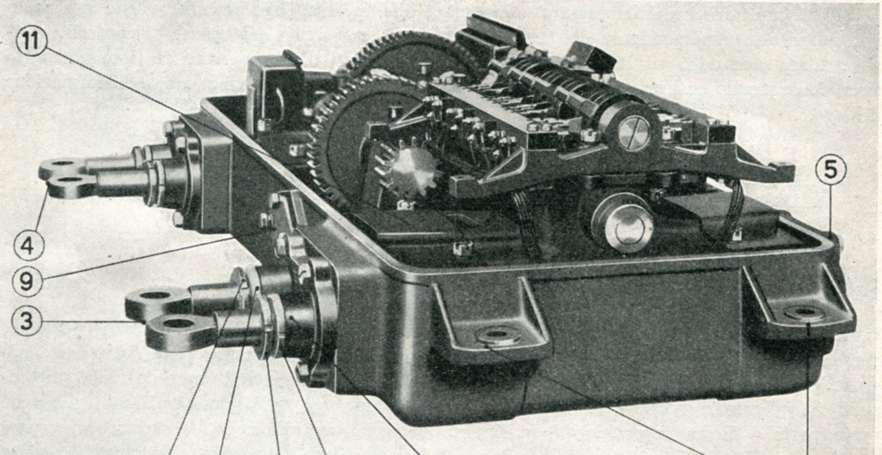

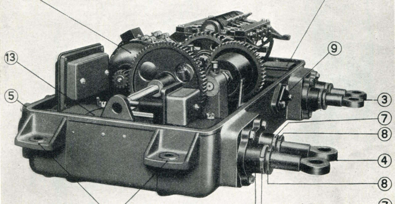

Casse FS 42 e 46 solo foto e schizzo, viene detto esser di dimensioni più contenute rispetto alle 38
cassa42 46 0.jpg [ 99.87 KiB | Osservato 14214 volte ]
cassa46 01.jpg [ 164.43 KiB | Osservato 14214 volte ]
cassa46 02.jpg [ 104.14 KiB | Osservato 14214 volte ]

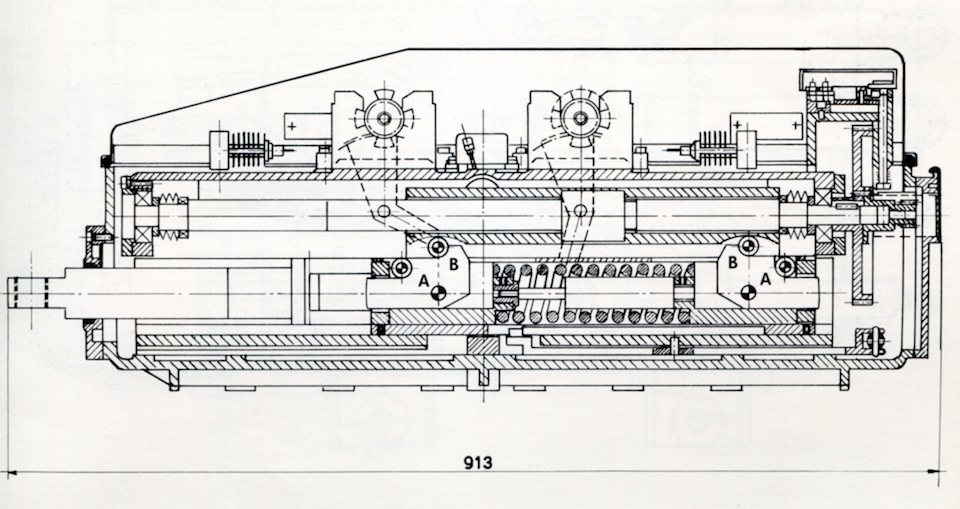

Casse L63 e L88 vedi schizzo quotato
cassaL63L88 01.jpg [ 155.12 KiB | Osservato 14214 volte ]
di tutte queste oggi ancora in uso solo L63 e L88

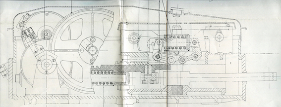

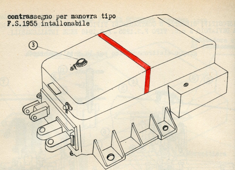

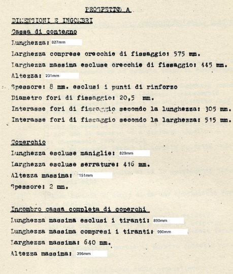

Casse 55 e 55R vedi prospetto dimensioni(ricavato da quanto detto nel confronto con la P64) disegni e foto
cassa55 01.jpg [ 144.64 KiB | Osservato 14203 volte ]
cassa55 02.jpg [ 129.22 KiB | Osservato 14203 volte ]
cassa55 03.jpg [ 156.75 KiB | Osservato 14203 volte ]
cassa55 04.jpg [ 101.33 KiB | Osservato 14203 volte ]
cassa55 dim.jpg [ 75.33 KiB | Osservato 14203 volte ]

Casse P64 vedi prospetto dimensioni, foto e schizzo quotato

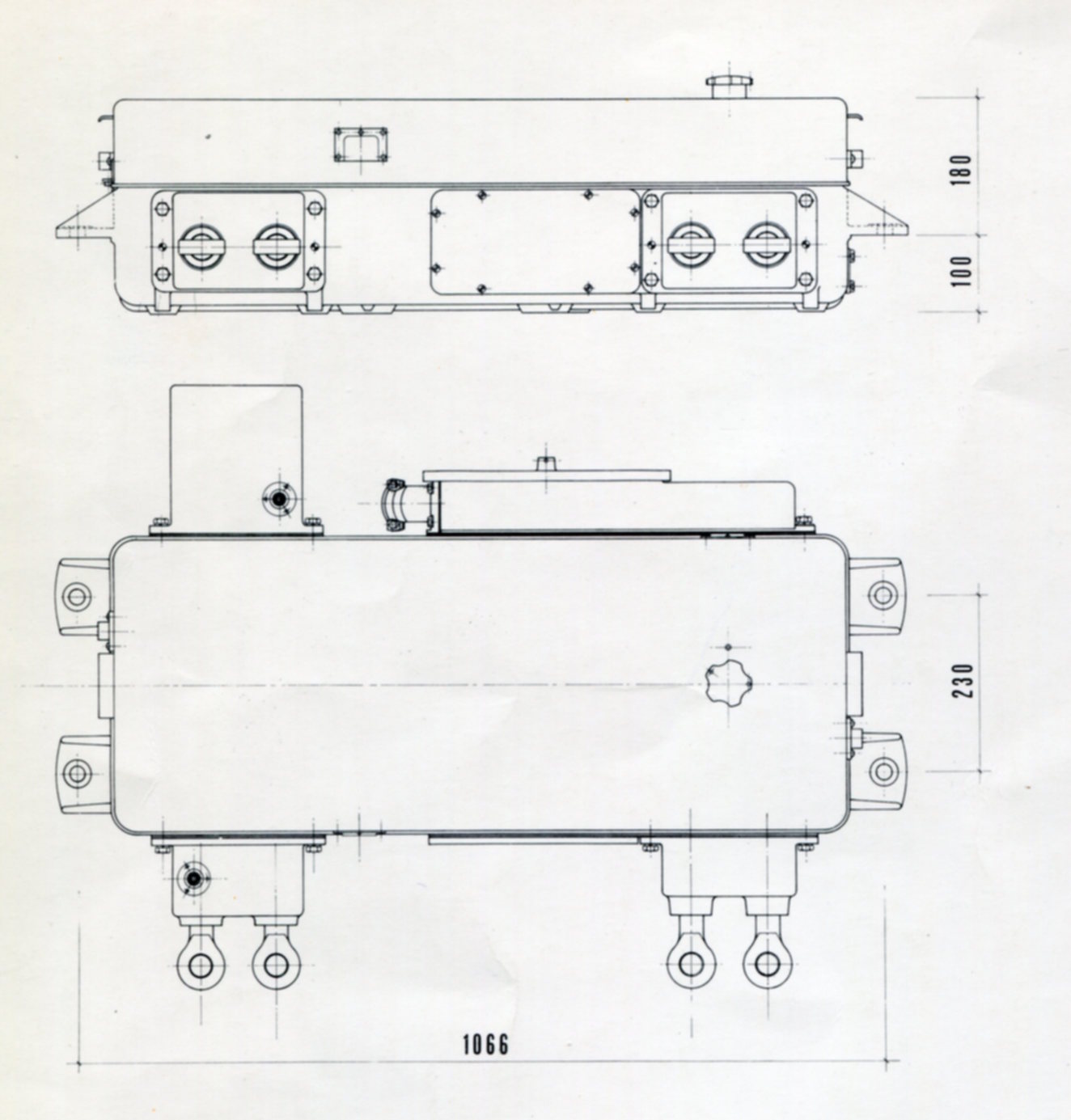

Casse P80/L90 vedi schizzi quotati
cassaP80L90 1.jpg [ 121.02 KiB | Osservato 14199 volte ]
cassaP80L90 2.jpg [ 97.27 KiB | Osservato 14199 volte ]
cassaP80L90 3.jpg [ 80.78 KiB | Osservato 14199 volte ]
rif ultima foto larghezza estremo asole di fissaggio 565mm, interasse fra i relativi fori fissaggio 515mm
cioè casse intercambiabili rispetto P64

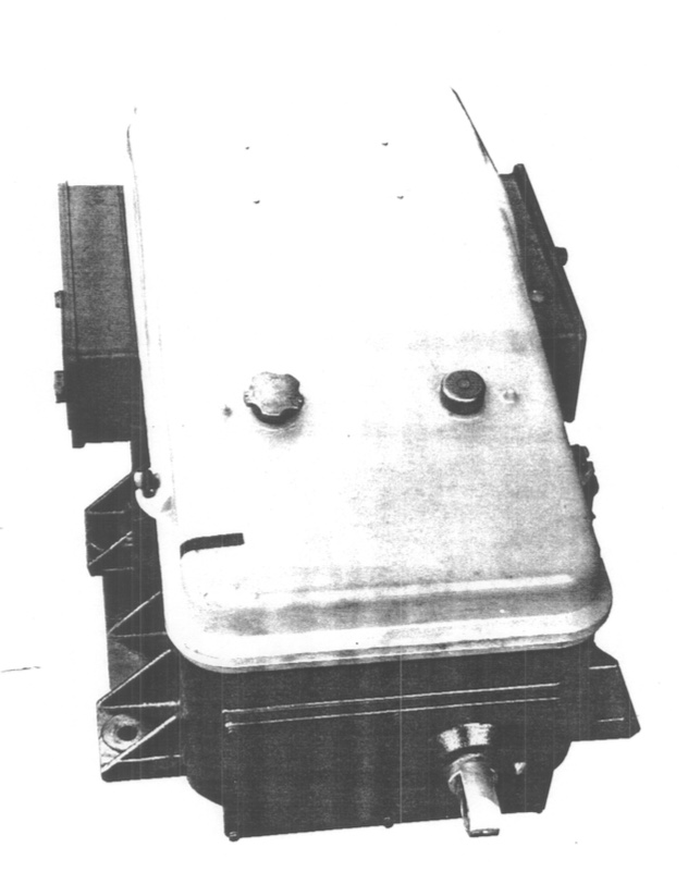

riporto su questo argomento....per chiedere una info, o meglio una conferma :mrgreen:
Riguardo le casse P75, non erano uguali alle P64 ma con motore potenziato per comandare scambi lunghi armati con rotaie pesanti (UNI 50 e 60)?
grazie
 Oggetto del messaggio: Re: misure delle casse di manovra per deviatoi
MessaggioInviato: mercoledì 6 giugno 2018, 22:02
Messaggi: 1188
Località: trento

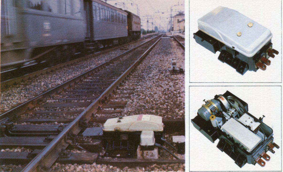

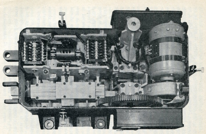

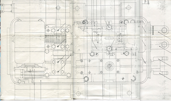

No! è concettualmente differente..ha un unico tirante esterno (rigidamente collegato ad uno interno) essendo destinata a Deviatoi con fermascambiatura esterna alla cassa...per ora accontentati di una foto orrenda (dimensioni cassa 870mmX575mm (comprese orecchie fissaggio)..vedrò di completare il discorso
P75.jpeg [ 81.54 KiB | Osservato 12926 volte ]

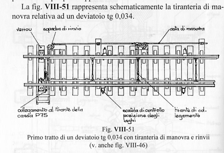

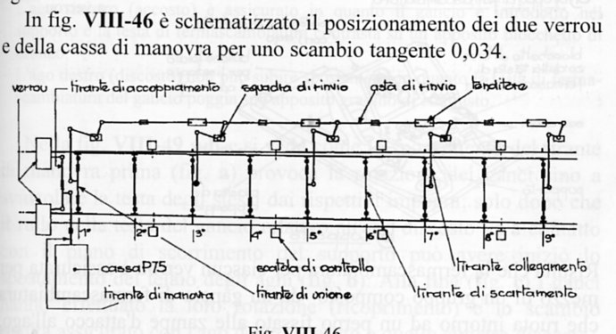

Ero convinto fosse l'evoluzione ultima (in termini di potenza e meccanismo) della casse prismatiche derivate dalle P55/64 e infatti gli ingombri sono i medesimi. prima che arrivasse la famiglia delle P80....
Quindi erano abbinate sempre e solamente con un fermascambio? suppongo elettrico e non a chiave.
MessaggioInviato: giovedì 7 giugno 2018, 18:38
Messaggi: 1188
Località: trento

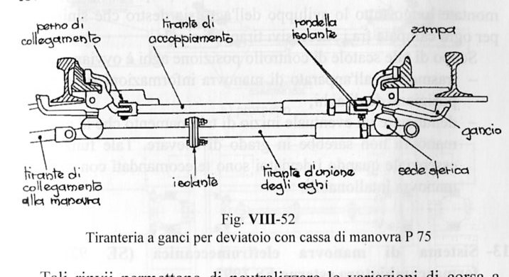

mah! la cosa è più complessa....
p75002.jpg [ 58.04 KiB | Osservato 12838 volte ]
p75003.jpg [ 78.73 KiB | Osservato 12838 volte ]
(da manuale CIFI)...
gli originali rinvii ,per evitare disallineamenti dovuti ad escursioni termiche con conseguente mancato o perdita controllo. sono poi stati sostituiti da rinvii con tiranteria a ganci
p75004.jpg [ 53.8 KiB | Osservato 12838 volte ]
